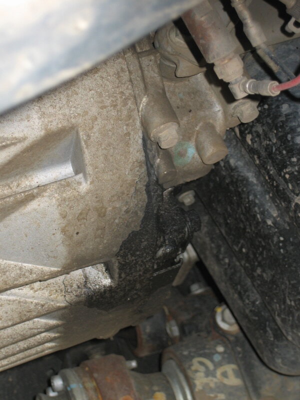

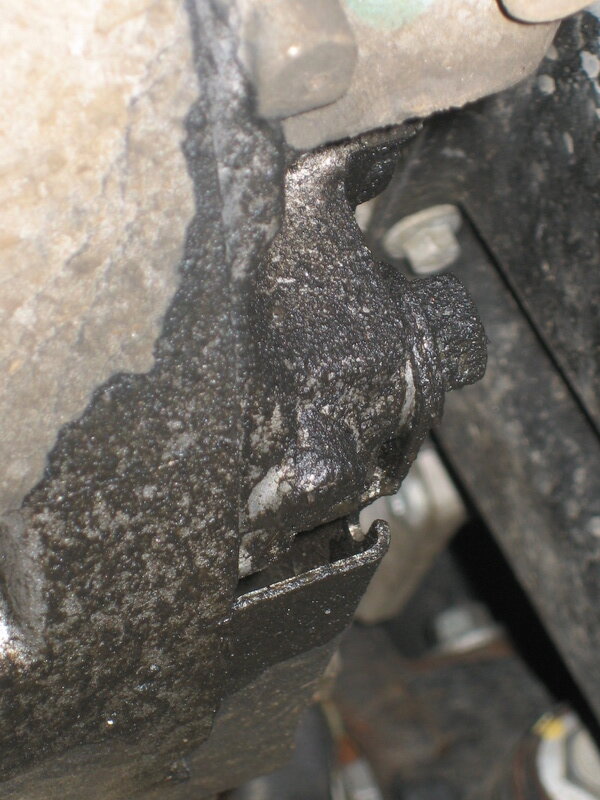

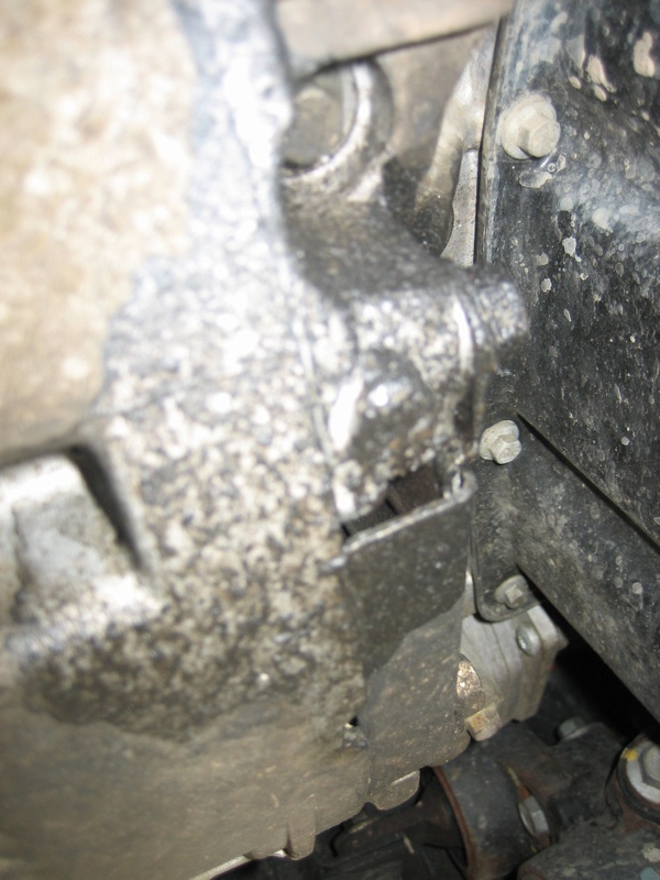

Eh bien maintenant, c’est mon tour…48.000 Klms, 3 ans, heureusement garantie de 5 ans…
Je vous tiendrai au courant, j’envoie les photos ce jour à Arlon. :devil:

Sur le mien la fuite était revenue après 800 km à peu près.
Quand on regarde tes photos on voit bien que la fuite est là depuis longtemps.
Même on dirait qu’elle a déjà été nettoyée. Est que tu l’as acheté neuf ce véhicule ?
