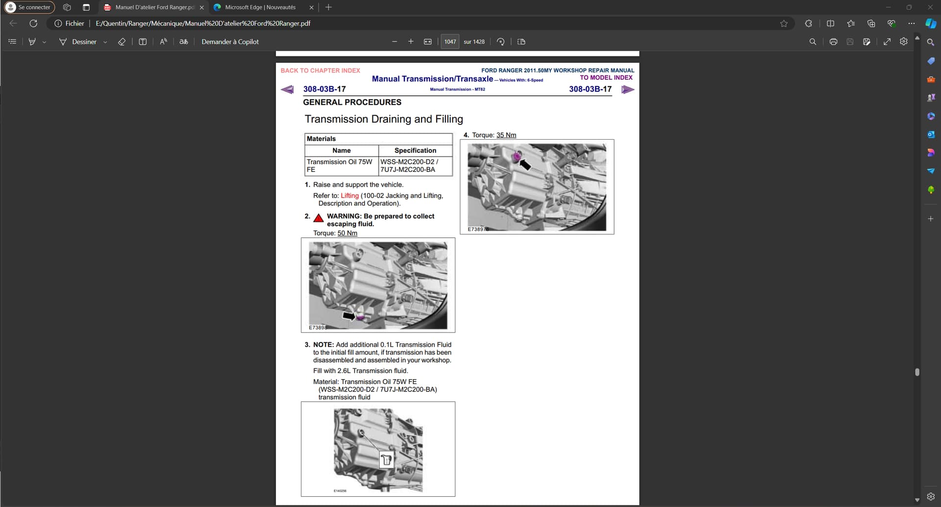

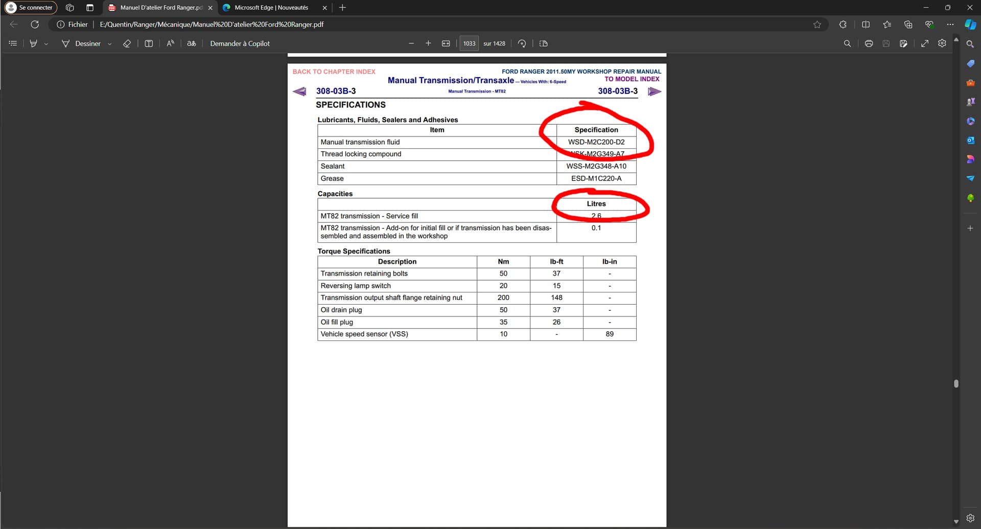

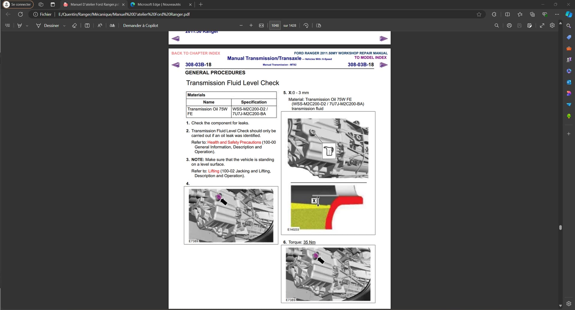

Voici le manuel d’atelier, on est bien sur la bonne huile, la bonne quantité, niveau à faire par débordement.
