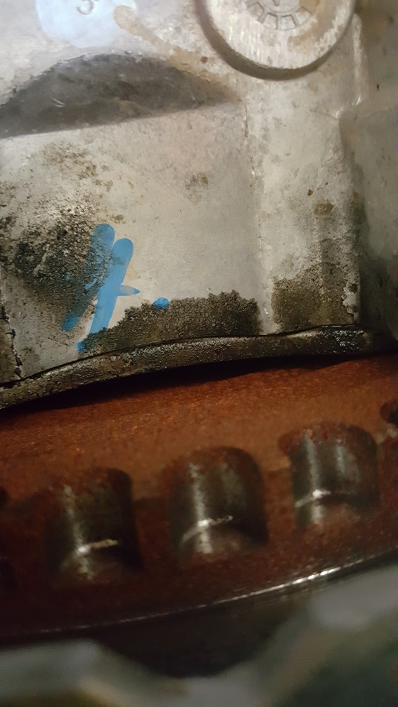

Huile sous la boite
Y’a d’autres 3.2 qui ont la fuite?
Moi je surveille aussi, mais c’est pas le carter, s’il y a fuite c’est bien plus grave.
C’est aussi un poil gras sous mon gros (15000km)…A surveiller :frowning:
Avez vous jettez un oeil à votre niveau d’huile, car le mien était plutot très haut max et un chouia + j’en ai donc viré pour voir, je suis 1 mm sous le max maintenant.
Oui j’avais vérifié le niveau et R.A.S
Apparemment c’est courant :surprise:
plus léger sur le mien mais présent…
(44 000km et jamais de TT)
niveaux : RAS
C’est la même chose que moi.
Ya rien autour qui cracherai de l’huile, c’est quand même bizarre ces fuites huile moteur.
La petite plaque au milieu de la boite ne s’enlève pas? on dirait qu’elle tient avec 2 boulons.
J’ai tout resserré…Sans convictions :pasmafaute:
Tout pareil, même endroit…
je comprend pas comment des véhicules neufs peuvent pisser l’huile comme ca.
c’est un truc de fous.
mon toy a 350000 km, je n’ai jamais changé le joint spy, ni le joint carter, j’ai pas de fuite au moteur non plus…
et pourtant, comparé à vous, je suis pas super tendre avec lui…
il y a vraiment un problème de qualité dans la confection des PU, mais aux prix où vous les payez, c’est juste inadmissible.

Ce n’est pas le carter, ça vient de plus haut entre moteur et roue dentée…
Et c’est grave docteur ?!! :frowning: :froid:
J’en sais rien. J’ai tout nettoyé et je vais redémonter la plaque ce week-end. Il aura rouler 1000 kms d’ici là.
cela confirme bien ce que j’ai dis plus haut,spi de vilebrequin HS.
sur la photo je vois le volant moteur avec les dents qui servent au demarreur a entrainer le moteur…
la queue de vilebrequin sort du carter moteur avec le spi qui fait l’etanchéitée…
" au milieu de ce volant" la fuite est bien entre le moteur et le volant moteur"bi-masse"
je ne sais pas si c’est clair pour tout le monde j’explique assez mal :gne:
un mecano pourrait confirmer?
J’en ai peur en effet :surprise: , car il n’y a pas à ma connaissance de raccord ou conduite d’huile à cet endroit.
Cela meriterai un courrier à Ford, car je pense que bon nombre d’entre nous n’etant pas passé sous le vehicule, ils n’ont pas encore découvertle pot aux roses :non:
Je viens de passer sous mon 3.2 et pareil que vous, suintement d’huile entre le moteur et la boite, à tous les coups c’est le joint spi, le véhicule a 40 000 km, va falloir l’emmener au garage !
Le défaut majeur et de série se confirme…
+1
28000 km
