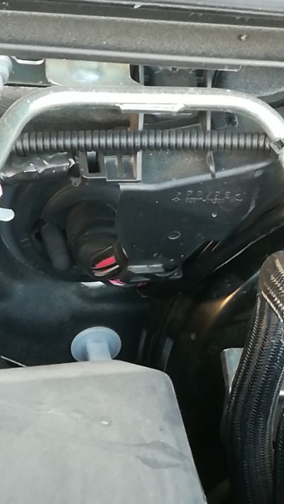

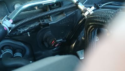

merci oliv , j’ai fouillé un peu et j’ai vu que les H7 ont un seule filament , petite question est ce accessible pour mettre ses doigts vers les optiques ?

Si tu as 4 phares, H7 avec un seul filament.
Si tu as 2 phares, h4 avec deux filaments par ampoule (code et plein phare).
Sur nos hilux, nous n’avons que 2 phares :wink: :smiley: .
Tu peux presque y aller à deux mains :bien:

Les philips xtrem +130 sont montées ya de la places mais oliv m’a dis à deux mains pas de soucis , tu dois avoir des petites mains oliv :mrgreen: car moi j’en est mis qu’une et avec une petite pince pour m’aider par contre faut pas se plaindre par rapport à certains modeles car rien à demonter pour acceder aux ampoules , plus qu’a attendre de faire un essai de nuit.

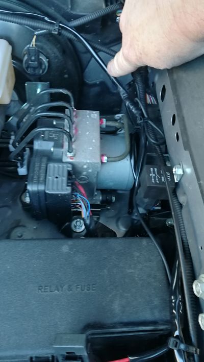

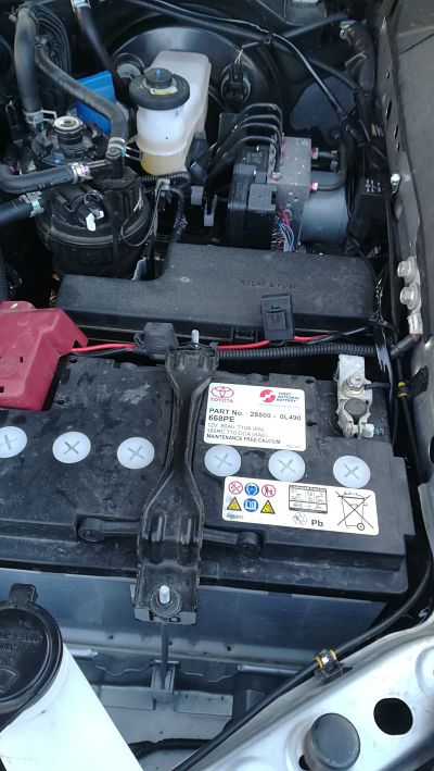

Pour le montage de la barre led j’ai fais quelques photos
pattes de fixation pour la barre prise sur la traverse en dessous du radiateur
entrée du cablage pour alimenter l’inter
alimentation inter et le relais
entrée du cable vers le tableau de bord
alimentation batterie avec fusible
voila j’espere que ca pourra aider :wink:

deja je ne suis pas dans les ardennes mais dans l’aube :batte: :batte: et pourtant je boss toute l’année dehors et jte confirme que ce matin y’avait un peu vent bien frais . moi qui croyait changer mes ampoules en 1 minute on y mettant mes 2 mains , je me suis cailler car j’ai mis 15 m merci oliv :wink: :wink:
