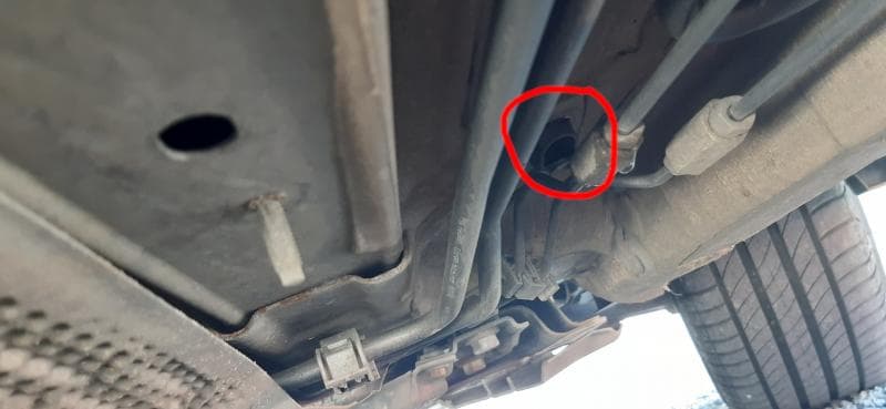

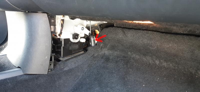

je viens d’avoir un copain qui a 28 pu de ta marque en gestion pour un parc de location vehicule d’assistance …
Regarde le tuyau des condensats c’est tres courant sur son parc
il suffit de faire fonctionner ta clim voir si tu as de l’eau dessous
Si oui tu regardes le bout de durite et tu cherches son parcours au sein de la cabine .
tu defais celui ci a l’evaporateur et tu souffles dedans comme un fou ou tu y passes du vinaigre blanc …souvent tu a un bouchon de dechet dedans
les photos sont juste là pour apporter un peu d’info mais rien a voir avec ton PU
Bonjour, j’ai eu un Mazda BT50 et j’ai eu le même problème que toi. Comme il était neuf, j’ai laissé chercher le garage. Pour eux ils ont déterminé que c’était le passe câble qui est entre le compartiment moteur et l’habitacle qui était défectueux (côté droit dans le sens de la marche dans le compartiment moteur). Mais par après, comme j’avais toujours de l’eau j’ai cherché moi-même et j’ai trouvé: c’était le passe câbles entre la cabine et la benne qui était déboité. Il se trouve sur la paroi arrière de la cabine côté droit. Je l’ai recollé avec du fix all et plus de problème par la suite…et pour info le branchement du tuyau de la climatisation se trouve derrière la boîte à gants. C’est une bonne piste également, j’ai eu ça avec un Ford ranger 1ere génération (un bt50) mais beaucoup moins d’eau. Pour la boîte à gants elle se déboite et il y a moyen de la retirer
