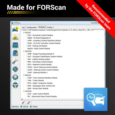

Tu ne peux pas rouler en Ford et passer à coté de ce forscan ! logiciel de communication avec l’ecu de la bagnole via l’adaptateur OBD et le téléchargement licence forscan gratuit en ligne . Il permet de lire les (DTC) défauts s’il y en a, en général qd le" check engine "ou autres temoins s’allument.
Forscan permet aussi de rentrer dans les entrailles de la bête en accédant à de très nombreux (trop?) paramétrages, à utiliser avec précaution, en toute logique et ça se maîtrise bien … La sauvegarde des programmes d’origine est fortement conseillée lors de la première utilisation. Mais bon, personnellement, je n’ai jamais mis la zizanie justifiant de réinstaller un programme sauvegardé.
Il doit y avoir pas mal de tutos en ligne pour se familiariser avec tout ça !

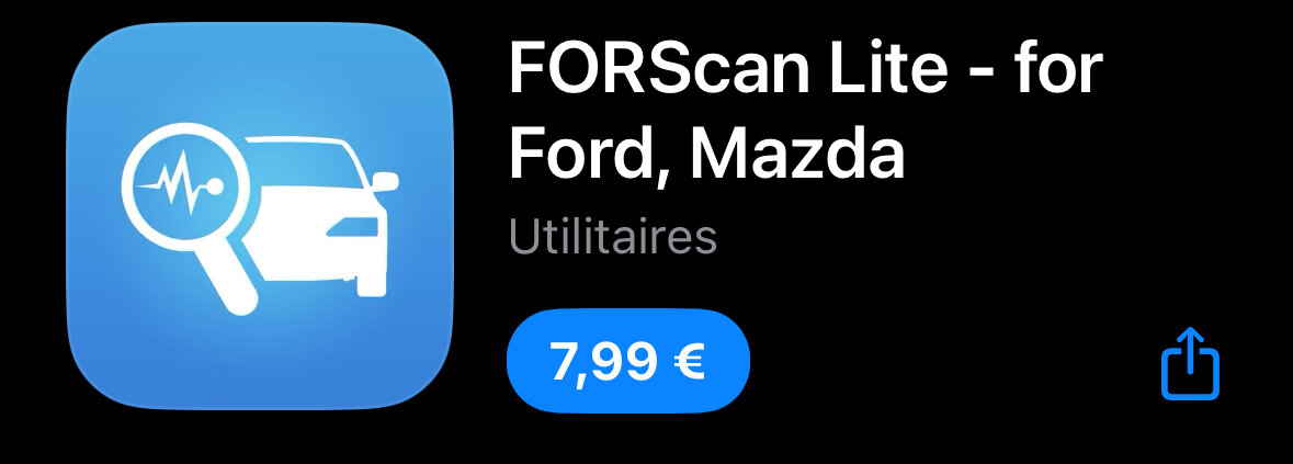

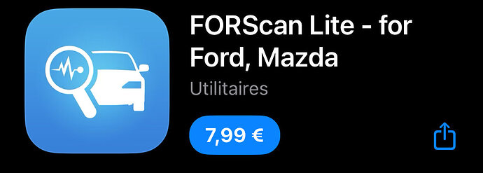

Je regardais justement pour Forscan, sur iOS on a une app « viewer » gratuite et celle-ci :
Je ne me trompe pas ? Et du coup la payante est nécessaire pour tout ce qui est codage ?
Merci Julien !
La version Windows est gratuite pour visualiser les infos.
Il faut par contre la version payante pour pouvoir faire des modifications.
2 « J'aime »
sauf changement récent, la version windows gratuite permet d’effectuer beaucoup de changements , il faut juste renouveler la licence tous les 2 mois, mais ça a peut être changé…La version payante doit effectivement permettre encore plus, comme la reprog cartographie je suppose ! Reservé aux utilsateurs confirmés, bien que si on dispose des codes à rentrer, il ne doit pas y avoir de risques !
Pour Iphone, je pense que ça doit être pareil…

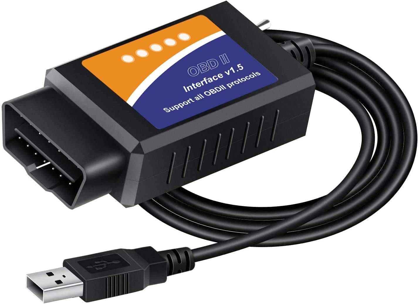

Il faut donc le Logiciel Forscan et j’imagine un câblage spécifique pour se brancher sur l’ECU que vous avez trouvé ou ?
2 « J'aime »
En tout cas pour un Ranger 3.2 de 2015 celui là fonctionne à la perfection.
moi, j’ai celui ci, plus chère, mais on a pas à s’embêter avec l’interrupteur…
Merci Dudu19 :wink:
Julien194b,
C’est exactement ce que j’ai regardé en paufinant ma recherche avec option “Français” :+1:
Je pense que je vais partir là dessus sachant que mon 3eme véhicule est un Ford Custom de 2022 et que d’après ce que j’ai lu ça devrait fonctionner pour lui également :thinking:
J’ai le même pour un Wildtrak 2018
