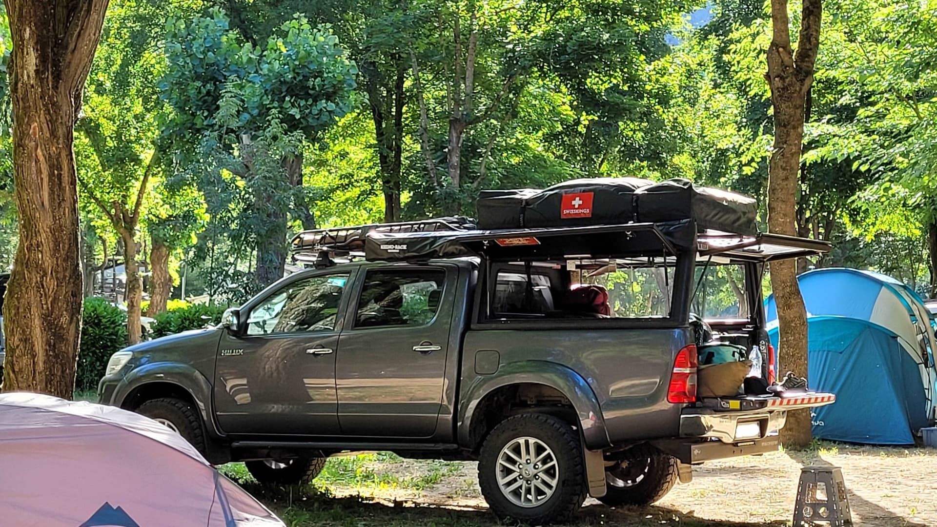

J’ai un Vigo de 2013 acheté en occasion en 2016 et le hic de ce genre de vehicule, est l’entretien du proprietaire …
il est le fidèle compagnon en utilisation pro et loisir
et depuis qu’il est garé devant chez moi, je fais toutes les huiles une fois l’an et LR, LdF tous les 2 ans .
rien a dire Ah Oui je le vend pas
Donc il y a pas pas de défaut ( Dès fois le plus gros défaut est assis derrière le volant :crazy_face: )et la difference entre un 2011 et 2013 je sais pas …
mais il me correspond …

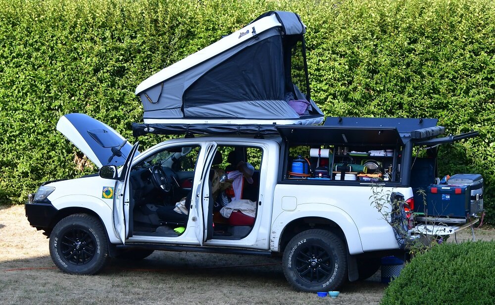

J’ai un VIGO de 2014 et de mémoire les différences sont purement esthétiques (forme des phares, de la calandre, …). Les motorisations sont les mêmes : soit le 2.5l soit le 3.0l diesel.
Il me semble que les FAP ont fait leur apparition à partir de 2011 (à confimer) :wink: .
Ah oui, je ne le vends pas non plus :grin: :grin:
Le seul truc pénible, ce sont les bougies de préchauffage
il faut démonter les durites d’injection et démonter le refroidisseur EGR
il faut aussi nettoyer de temps en temps la vanne egr
tout le reste est relativement facile à faire soit même, même la distribution
Enfin, sur un site de VPC asiatique, tu trouveras la valise diag à pas cher, ce qui n’est pas à ignorer…

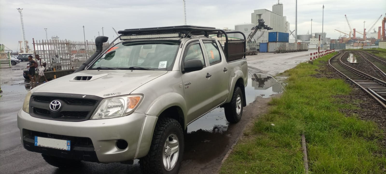

Alors si Eric et Panther te font rêver, le mien il sert à aller chercher du fumier… dans une contrée lointaine.
Le L200 a pour avantage sa transmission superselect qui lui permet de rouler en 4RM même sur route sèche. Par contre, les ingés de Mitsu ont fumé quand ils fait la distribution, c’est une galère… rien d’insurmontable mais rien à voir avec la facilité du Hilux. C’est la qu’on reconnait toute la technicité des ingés Toy.

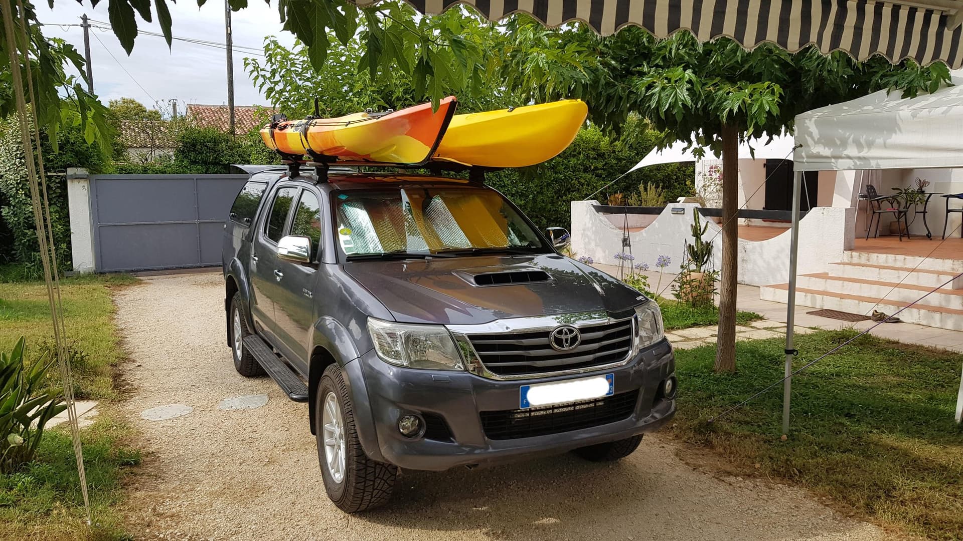

J’ai un 3.0L DC de 2010 en boite manuel, identique esthétiquement à Panther.
je vois quelques petites différences techniques entre les 2010 et 2011:
→ apparition du FAP donc on passe sur un meilleur Crit’Air (mais bon, pour ce que ça sert…)
→ évolution de l’électronique donc un système électrique auxiliaire plus complexe que le bon vieux coupleur/séparateur
Autrement, je n’y vois pas bien de différences…
En tout cas, je le vendrais pas non plus! Je l’aime! Même si chaque plein fait pleurer!!
