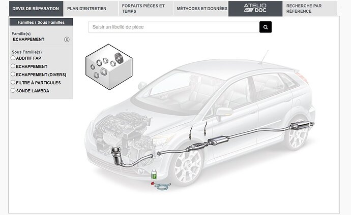

Normalement tu as pas d’injecteur dans la ligne … mais j’arrive pas a aller plus loin dans les infos sur le site de mon ancien boulot .
quand je demande la liste des pieces
passe moi ton immat
Je t’envoie par MP
C’est 1 vehicule suisse donc je y3nvoie le VIN :wink: merci!!
je vais me debrouiller avec cela
