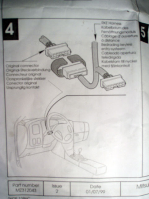

Ayant vu des kits “multi modèles” sur le net, et la relative complexité pour les installer (fils à dénuder, etc), j’ai préféré acheter un kit Mitsu (MZ312043).
La notice du kit semble indiquer qu’il et pour modèles Pajero Sport et L200, la date de la notice est 01/07/99, donc ca peut correspondre à mon modèle.
Le kit est donc à connecter sur un contacteur situé sur la notice au dessus du volant, le reste étant à mettre sur la “boite de jonction” ou le “boitier relais” situé du côté gauche aux pieds du conducteur.
Je ne trouve pas le contacteur situé au niveau du volant. Celui ci est selon la doc (et le cable de la boite) une fiche de 6 contacts en haut et 4 en bas en forme de U inversé et aplati :

J’ai trouvé le connecteur !
il se trouve derrière le volant.
