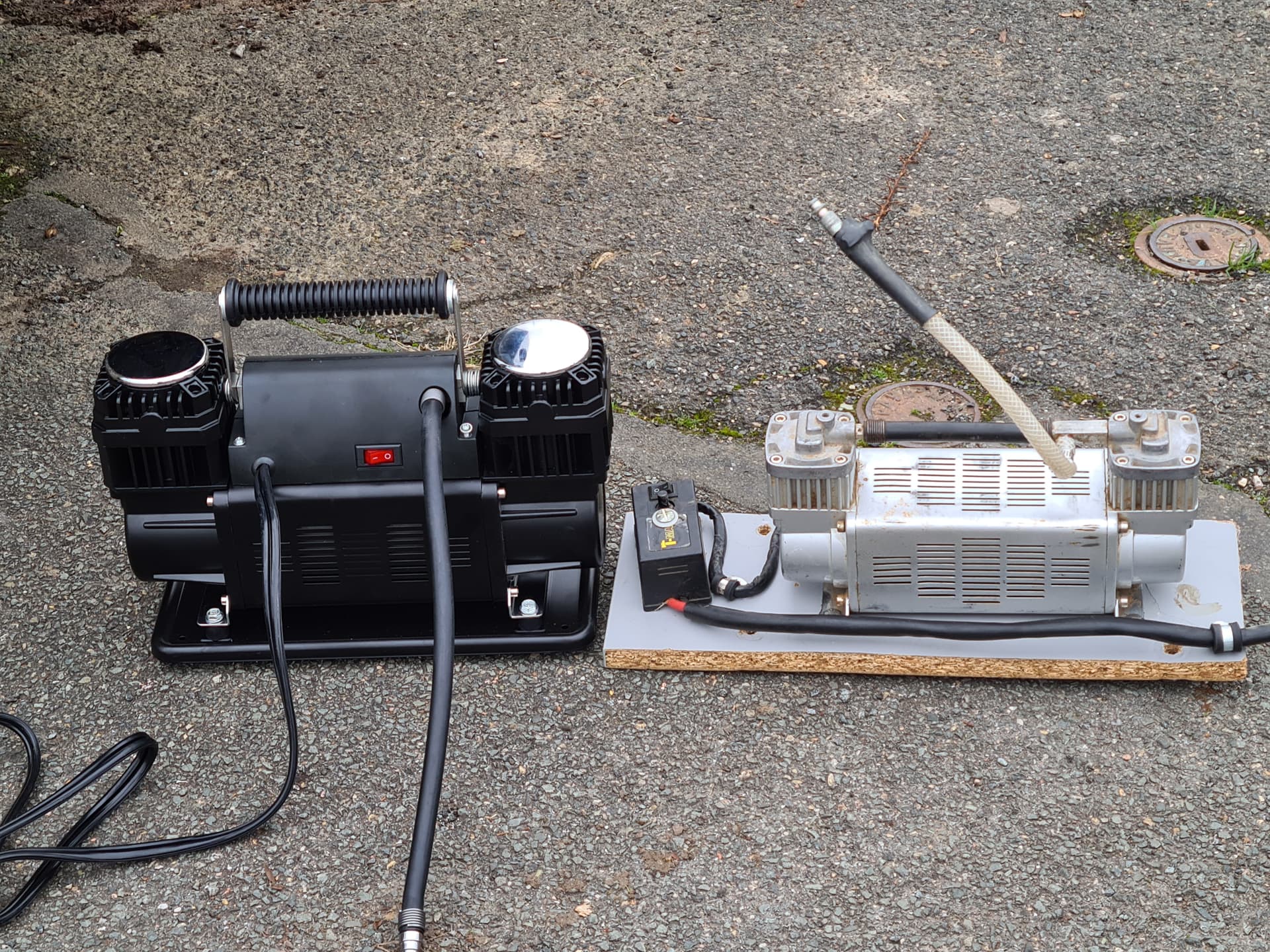

Installation d'un nouveau Compresseur

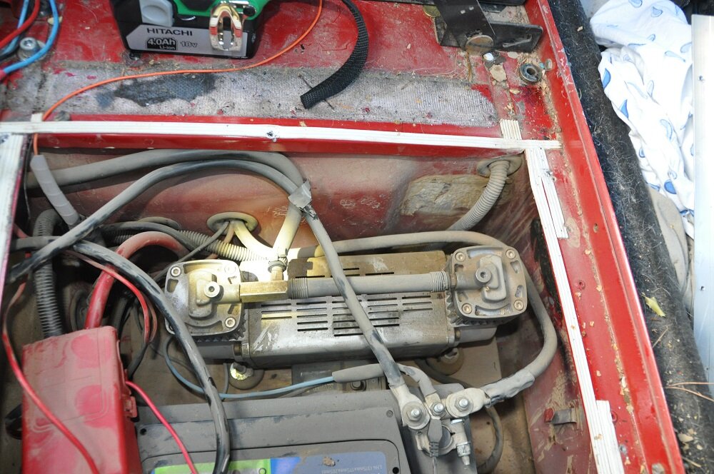

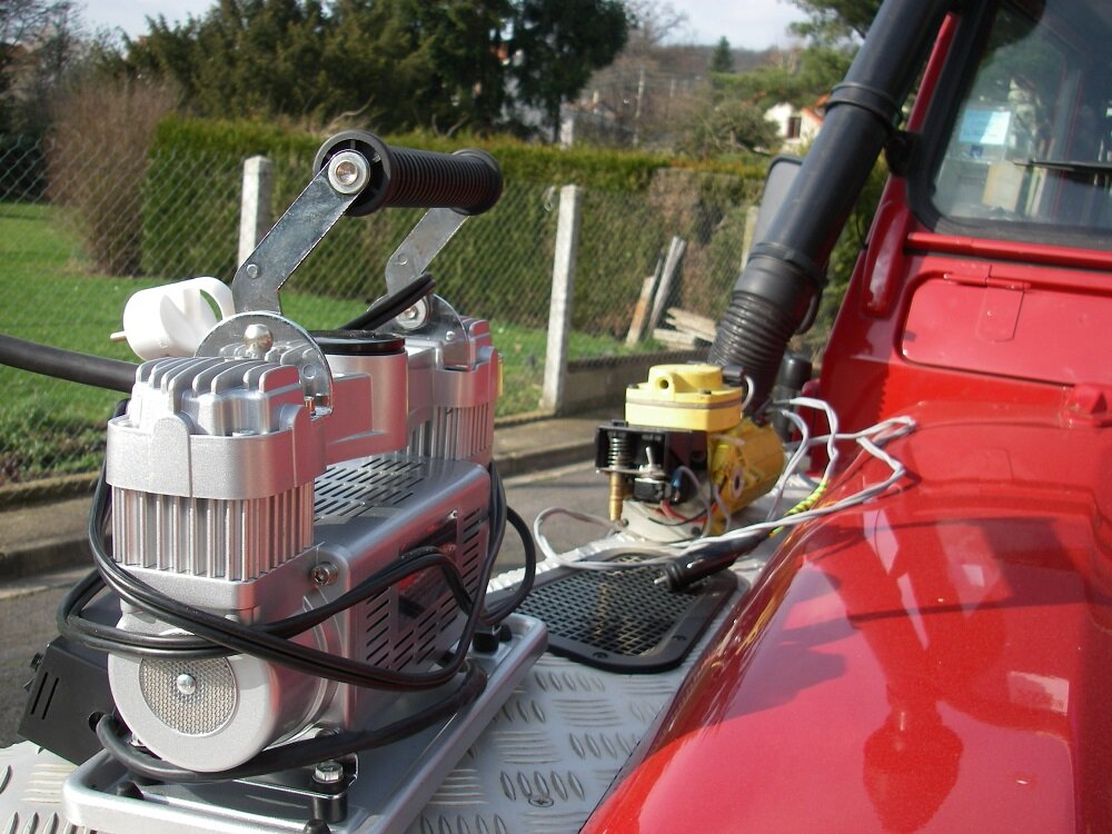

Apres 12 ans de loyaux service mon compresseur bicylindre de chez Tmax a laché …

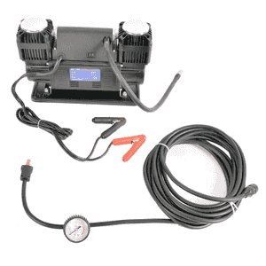

Donc je viens de la remplacer
Surprise la bête est grosse
bi-cylindre HP 12V 90A
300 l /min
Pression (bar) 10 bar (150psi)
Diamètre cylindre 60mm x 2
Longueur de cable branchement batterie 2m
Tuyaux 7 mètres
Longueur 36
Largeur (cm): 15
Hauteur (cm) 23

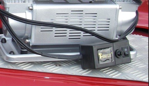

Pour le Tmax, j’étais en 6mm² en fil de panneau solaire avec une longueur de 3m (6m A/R) avec un fusible de 40A en départ plus le disjoncteur .
disjoncteur tmax
Voici les photos du Tmax quand il est arrivé dans le Land …

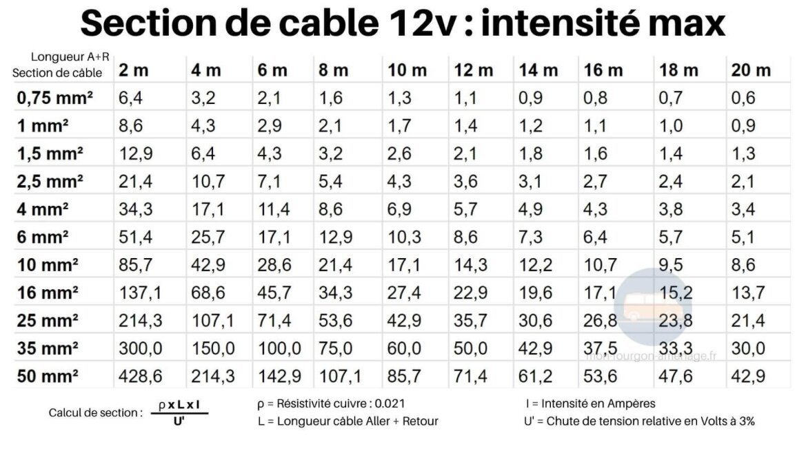

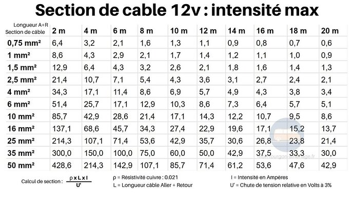

Car si on se base sur des calculs issu du monde du fourgon comme cette table:
Ton montage actuel pouvait supporter seulement 17A.
Ton ancien compresseur devait faire beaucoup plus, si le nouveau fait 90A.
Donc je pense que la valeur d’intensité du fabricant des compresseurs doit correspondre à une valeur maximum.

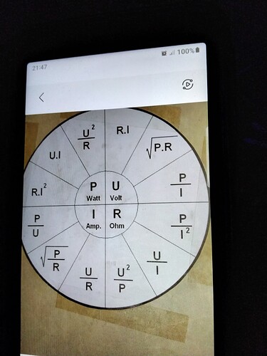

Bonsoir eric vue l intensité annoncé par le constructeur, il serait sur de faire un controle réel.fait on essais dans une grosse roue. Connait tu un collegue qui un metrix avec pince ampère metrique qui va te donner une valeur A reelle.le tableau de gofannon :+1:.je joint un camenbert d electricien.

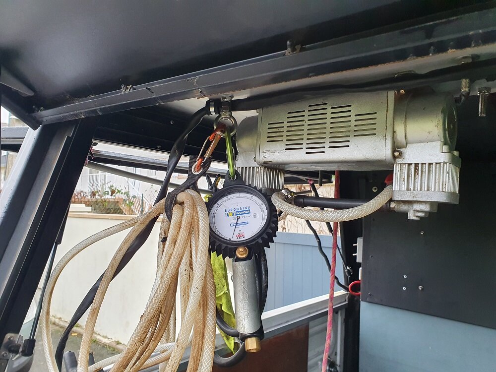

Pour le câble je vais partir de batterie aux. sous le capot moteur pour aller en fin de hard top et j’avais utiliser les 6 m de câble … avec un disjoncteur en début de câble œillet a sertir …
Voilà mon idée … Mais si je vois qu’il faut trop de matos … je vais peut être finir par un montage mobile avec prise anderson 120A et fusible.

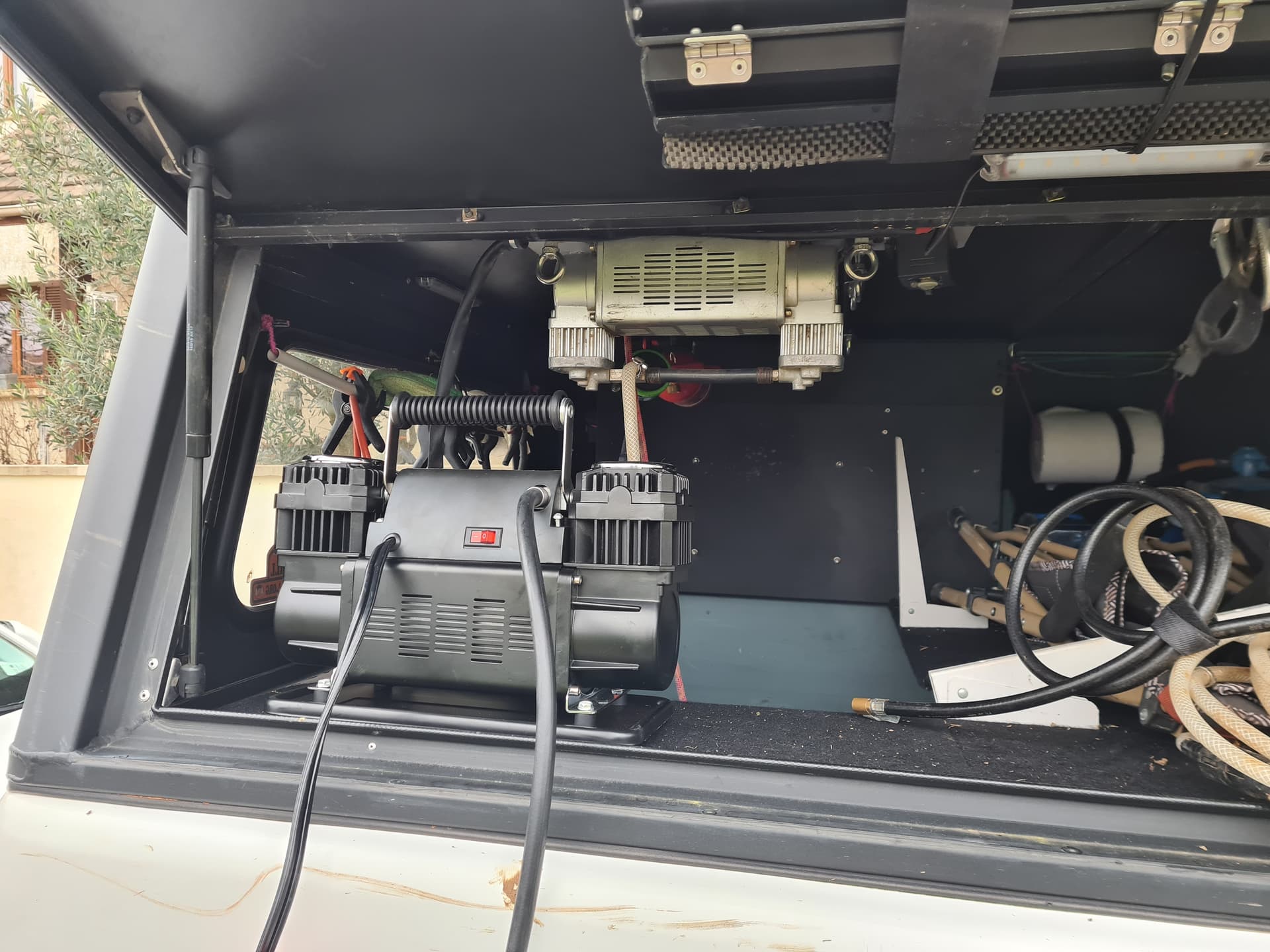

Il y a le truc de l’installation … L’ancien était est fixe sur le hard top Là il va falloir que je lui trouve un point de fixation avec accès rapide car ce compresseur est lourd …

Il faudrat peu de matos mais respecter les lois d électricité. Un disjoncteur thermique 90A + cosses oillets à souder+ cables 16mm2 je pense?.+gaine de protection sur le cable + et collier… .
la masse la plus direct sur le châssis. Dans la formule L représente le fils + batterie + La masse; donc retour masse court et tu influence la section de cable.

- la masse la plus direct sur le châssis … Là dans mon installation de la batterie aux. la masse est prise directement sur la borne (-) de la batterie aux. Donc cela implique un aller retour en longueur de fil .
la formule L représente le fils + batterie + La masse; donc retour masse court et tu influence la section de câble.
Oui je comprend et de plus en plus je comprend que je vais le laisser en mode volant mais avec un branchement sur la batterie autre que les pinces croco… et il va avoir son bac dans la benne…

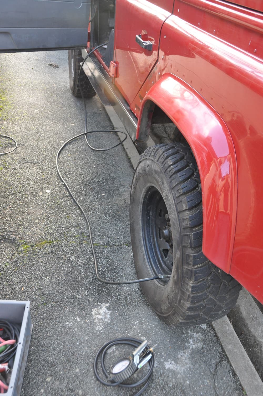

T as un sacré compresseur Oui l’engin est super pratique en gonflage et hyper pratique … Mes premières essais de 1b à 3b sur les 4 pneus (265/70r17) aucune chauffe du compresseur des câbles et moins de condensation en sortie d’embout de gonflage.

300l/min tu n’as pas intérêt à l’oublier quelques secondes de trop sur la roue !
Oui cela gonfle hyper rapidement …
je viens de le mettre en essai sur un pneu de chantier avec une mise en pression pour une réparation a 30b On va voir si il régule a 10b et si il y a le disjoncteur thermique …

Je vais suivre le sujet pour ma futur installation, j’ai un Euro4x4 en monocylindre qui m’a été offert pour remplacer le petit compresseur de coffre Michelin :stuck_out_tongue: qui s’en sortait bien pour du dépannage !
Tu as pris quel modèle @eric_def_90_300_dti ? On dirait le double cylindre de chez Euro4x4
Oui j’ai pris le double cylindre plus gros
