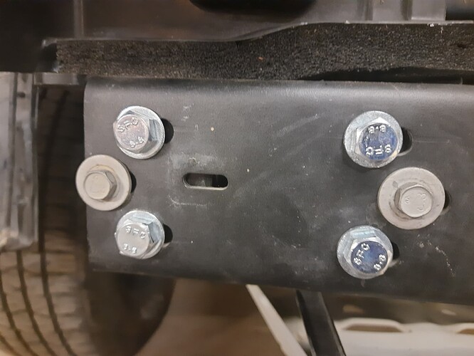

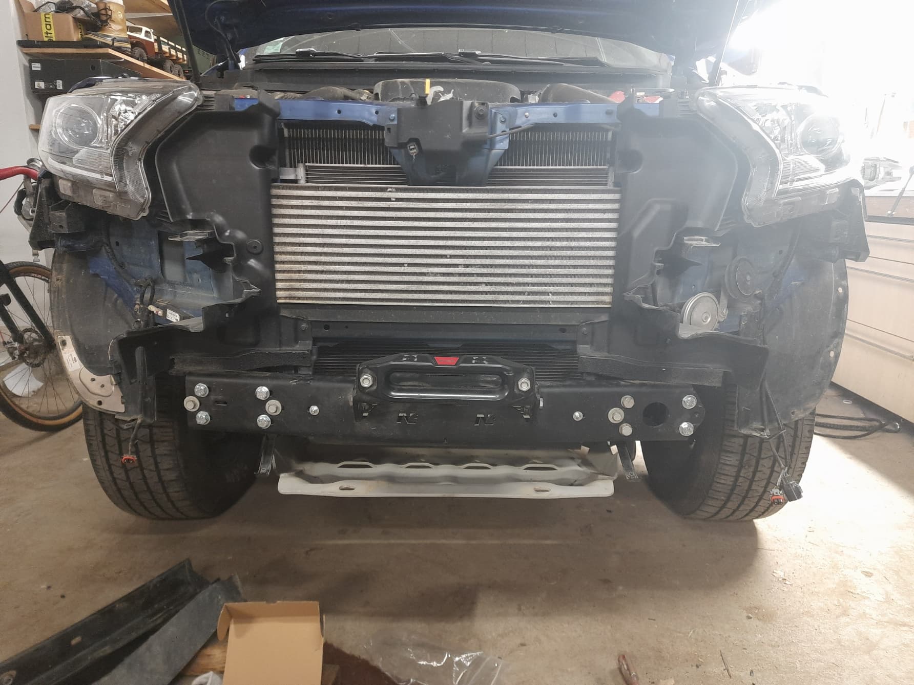

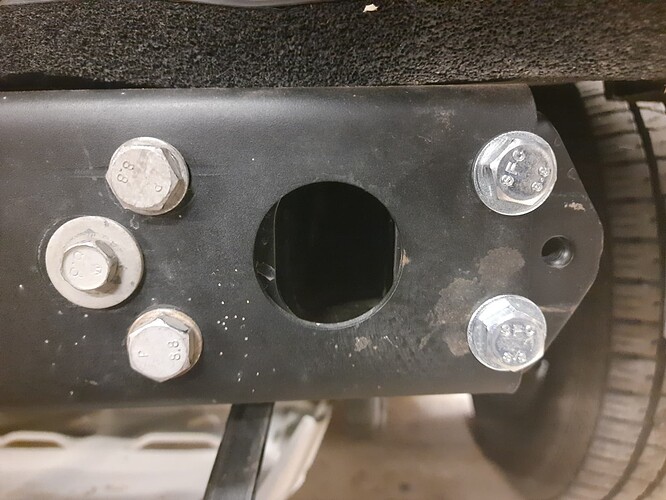

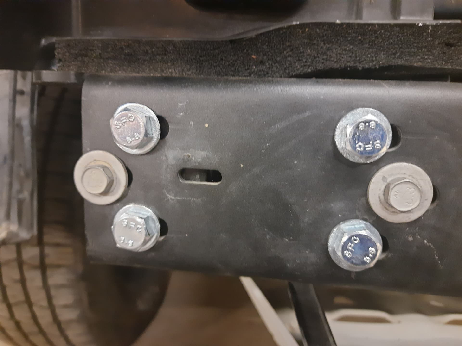

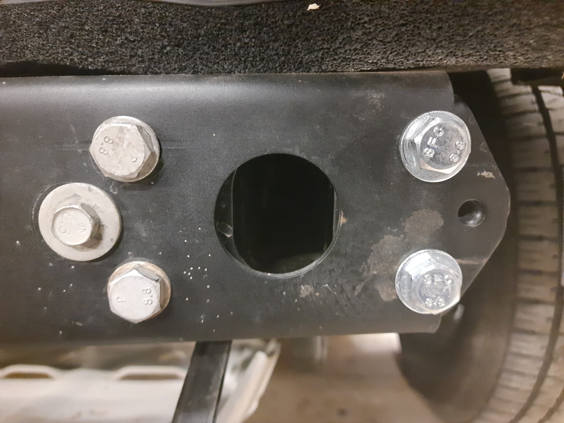

Boulonnerie récupérée et platine montée.
La doc N4 prévoit du M10 mais du M12 passe. Donc je suis parti là dessus. Plus c’est mieux, non ?
Je suis étonné par le fait que la platine n’est pas symétrique au niveau des fixations entre la gauche et la droite. J’ai des trous à droite et une fente à droite.
La platine n’a pas été coupée car je perçois le bourrelet au niveau de la pliure de l’acier. Je suppose que N4 a fait évoluer son produit… :face_with_raised_eyebrow:

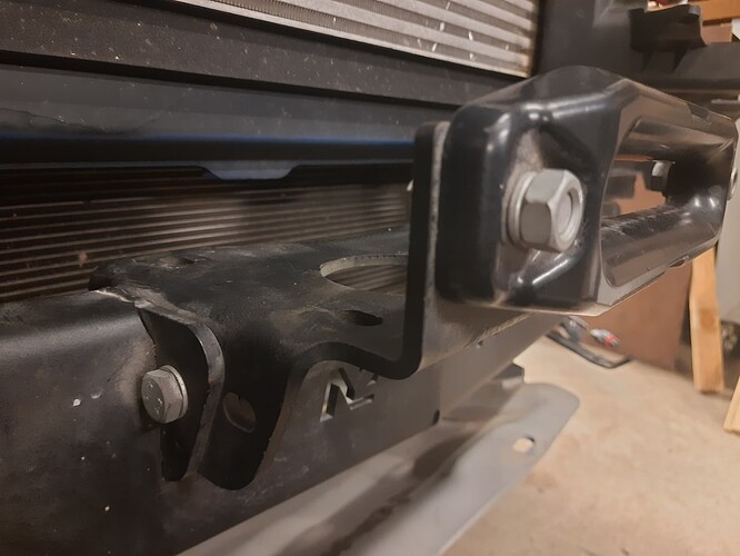

Et une petite vue générale et de la platine
C’est peut être simplement pour permettre une installation sur différentes versions de Ranger ?
Possible. On ne saura jamais. :smile:

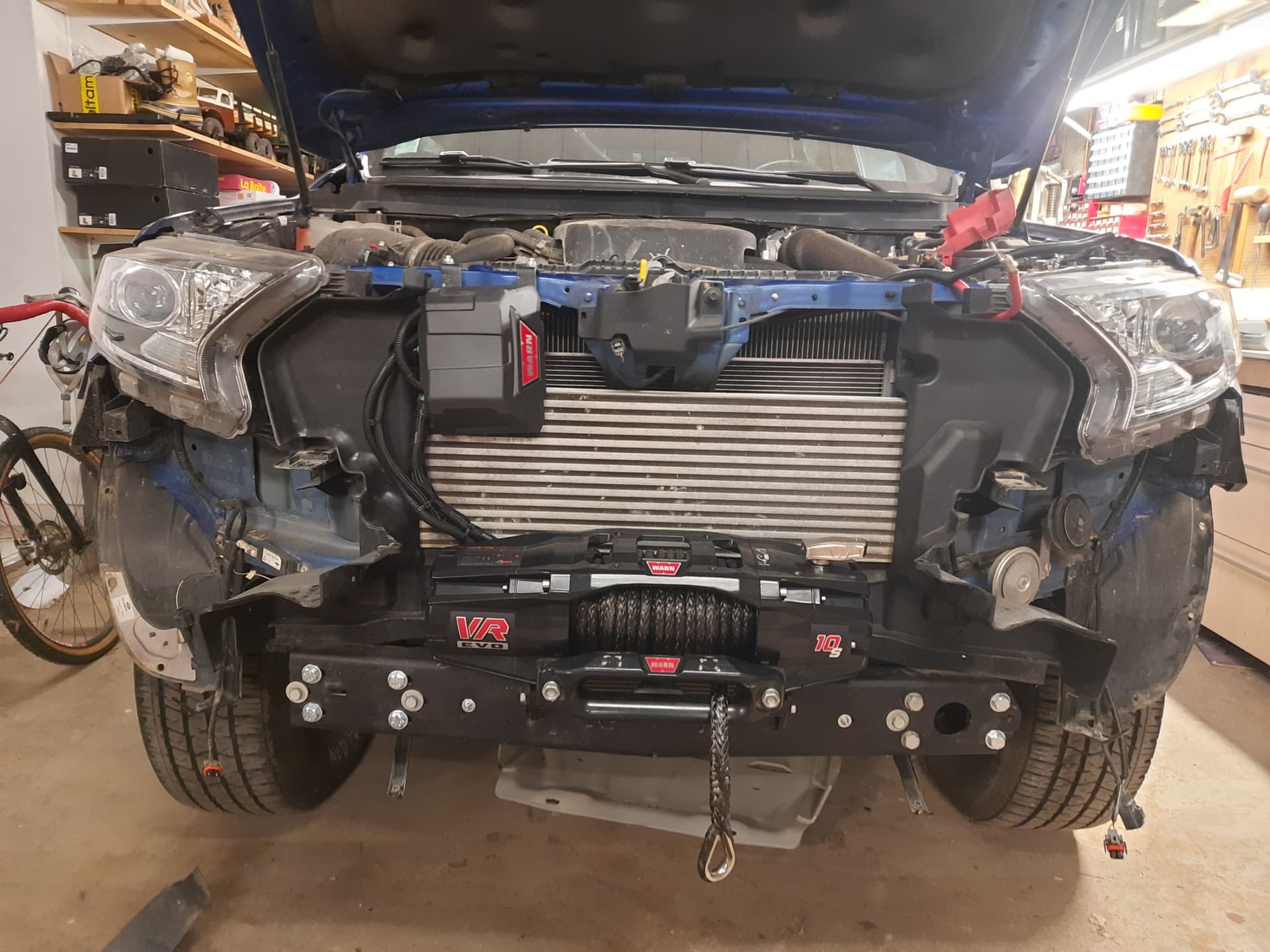

Je continue dans l’installation. Si j’avais lu plus attentivement le post de Panch0, j’aurais vu qu’il fallait que la platine soit la plus reculée possible. Moralité, ce n’est pas parce que vous achetez d’occasion une platine pour votre gros que celle ci a forcément été montée correctement par le précédent propriétaire.

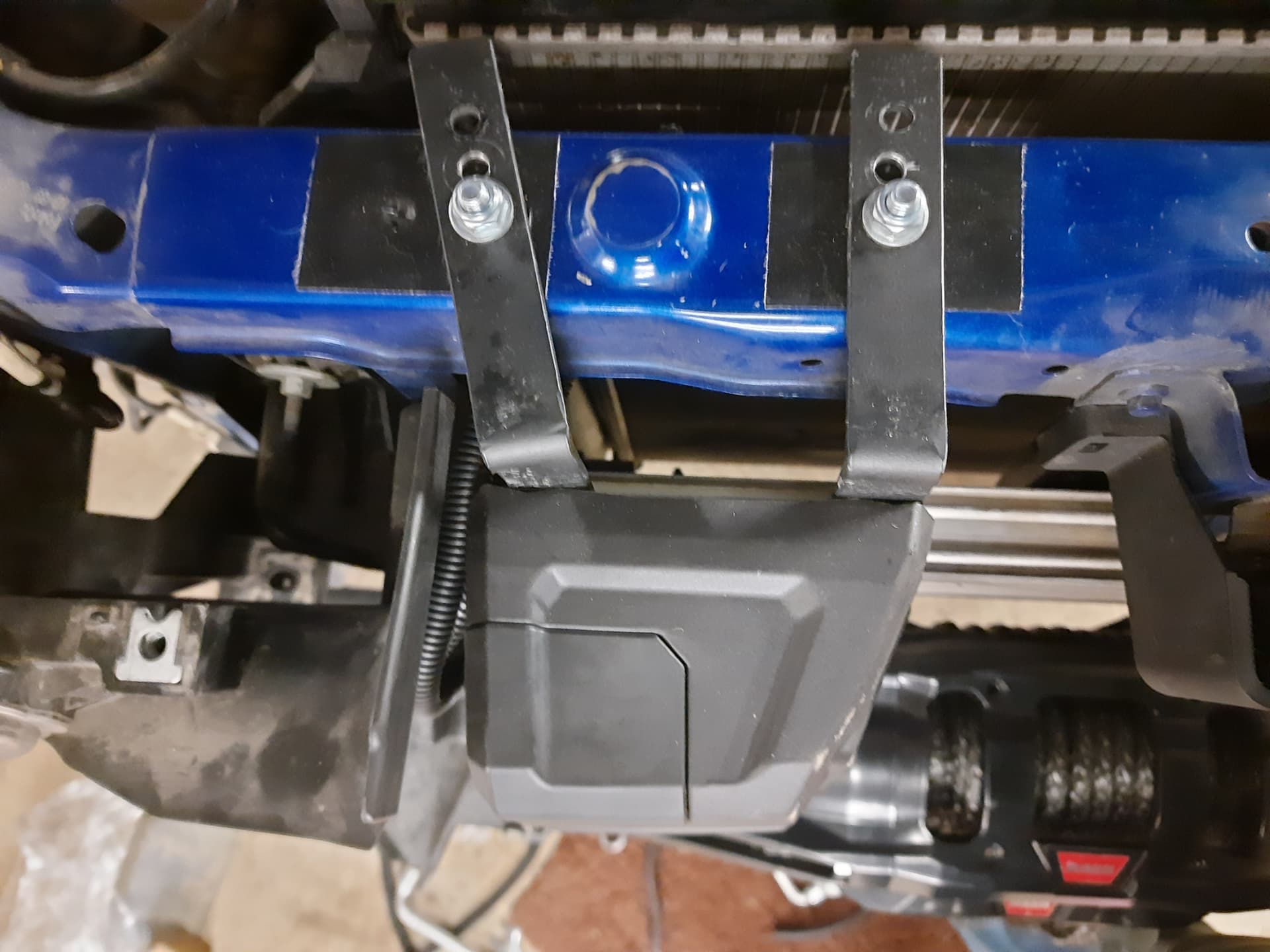

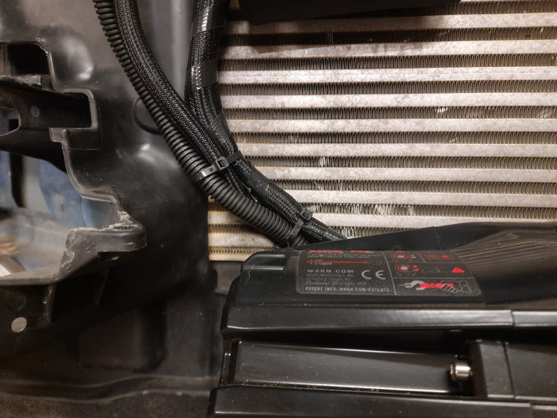

Passé ce détail qui m’a obligé à tout redéposer pour décaler la platine, j’ai enfin pu fixer le treuil, le module de commande déporté avec ses 2 équerres maison, protéger les câbles par le gaine annelée ou tressée.

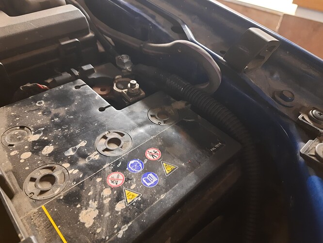

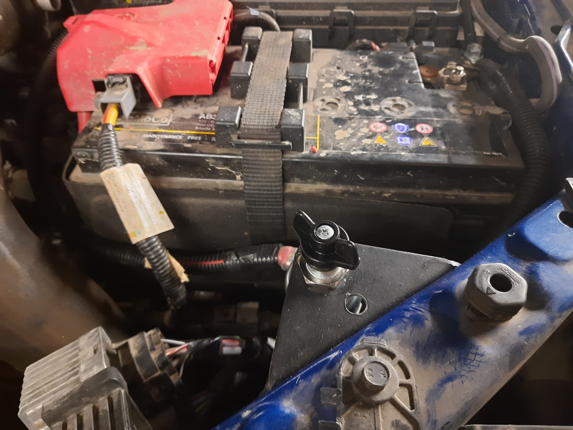

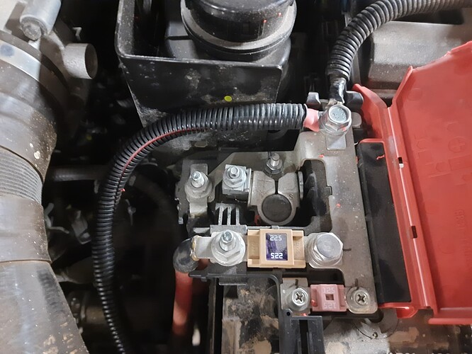

Finalisation de l’installation électrique par la pose du coupe circuit à proximité de la batterie
Puis branchement à la batterie

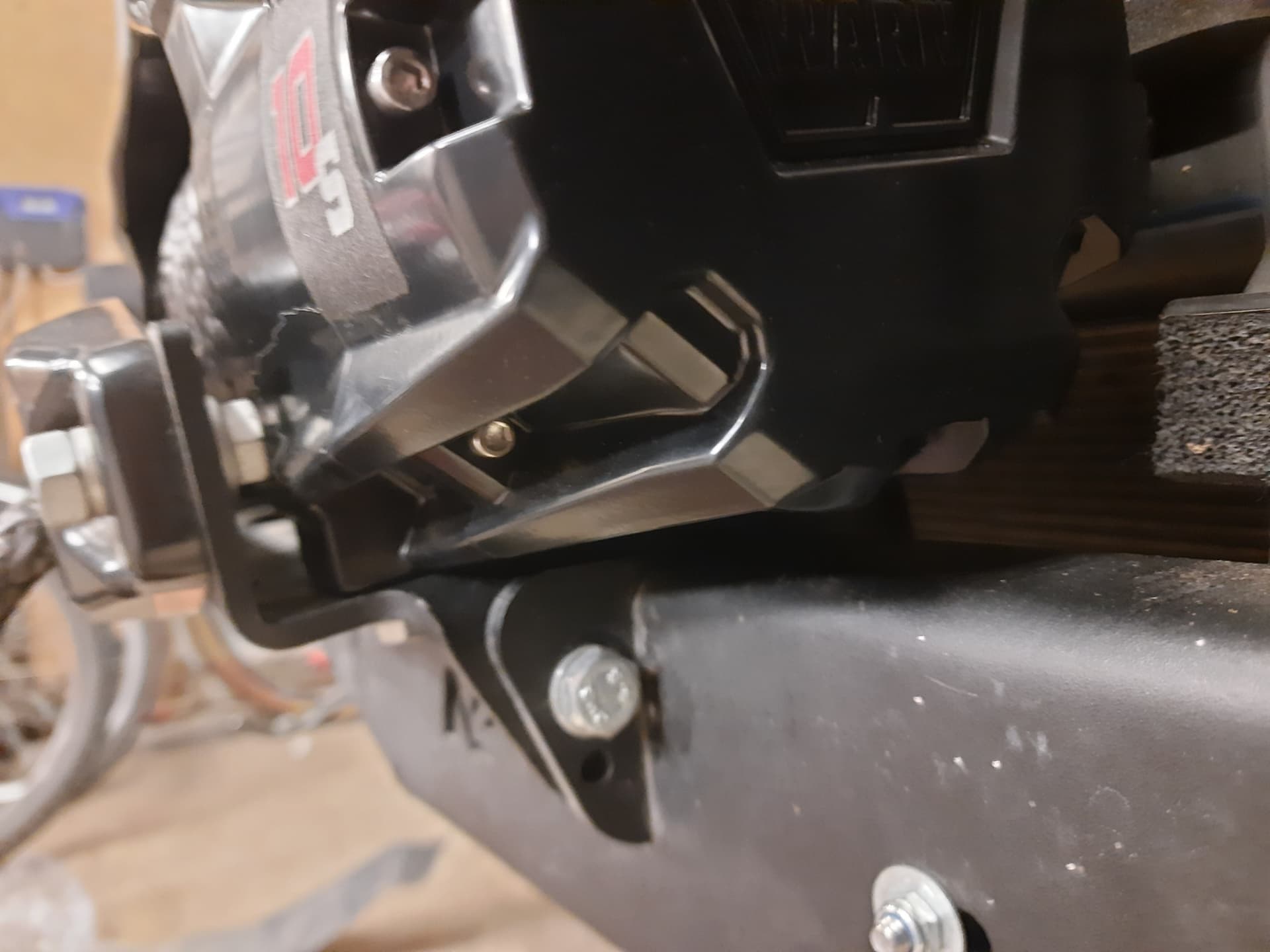

Remontage du PC. A noter qu’en faisant tourner la position de la manette de débrayage du treuil de 180°, on évite que celle ci vienne buter dans le PC et nous oblige à une découpe.
Remontage de la calandre mais sans le cache au dessus. Entre l’accès à la manette de débrayage et au module du treuil, il n’aurait plus resté grand chose si j’avais commencé à la découper.
Voila voile. C’est fini. Bien content et à tester en vrai. Enfin, je ne vais pas non plus faire exprès de me planter. :yum:
