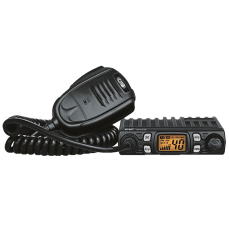

pour la Cibi
avec une super antenne (magnetique 1.80m)
un top
Dimensions 10.2 x 10 x 2.5 cm… tu évites le branchement allume cigare
Ma CB aillant claqué pendant les recos de la rando Gardoise je viens de commander la même je vous en dirais ce que j’en pense quand je l’aurai reçue et testé !

pour la Cibi
https://www.gotechnique.com/accueil/945-crt-one-cb-am-fm-sql-auto-vu-metre.htmlavec une super antenne (magnetique 1.80m)
un top
Merci, très compacte cette CB!! Tu comptes la placer où?

En principe … d’après le suivi chronopost je dois le recevoir demain
Je vous ferais un reportage photo sur l’installation et le réglage du TOS
Dans mon PU elle est installée a droite de la console centrale ( c’est Mme qui rale pour poser le sac a main )
Vu sa taille je vais peut être la mettre ailleurs

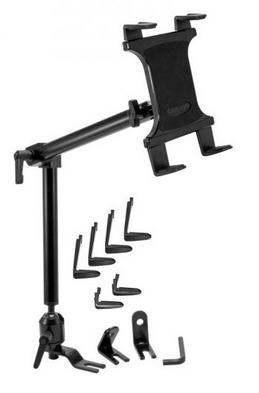

Hello,
La tablette est fixée sur un support Akron (moins cher que les RAM-Mount et tout aussi efficace) :
Fixé sur le rail du siège passager le support ne demande aucun percement & est très stable même sur pistes cahotiques
Référence : Arkon TAB801
Lien : http://www.arkon.com/product/TAB801-heavy-duty-tablet-car-mount.html
Prix : USD 89.95 plus frais de ports

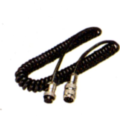

Pour finir un autre sur un GR cette petite Cibi dans la boite à gant avec un HP à cote du levier de vitesse et une rallonge de fil micro
https://www.ebay.fr/itm/ENCEINTE-HAUT-PARLEUR-HP-pour-CB-CIBI-RADIO-etc-/122941468416
Rallonge micro Cordon spirale Connecteurs 6 broches mâle et femelle Pour tout matériel 6 broches câblé President ou similaire.
Hello,
Prix : USD 89.95 plus frais de portsJe n’ai pas de photo en situation.

La CB est une président avec prise micro et HP en façade, elle est intégrée au dessous de l’autoradio

Erf !
Je viens de recevoir mon colis
après déballage le filetage de l’antenne est cassé donc … attente d’un remplacement
J’espere que le matos arrivera avant la rando gardoise sinon je suis dans la mouise
Sinon la CB est vraiment petite ça va être fastoch de l’intégrer dans le PU je n’essaie pas vu qu’il faut que je renvoie tout
