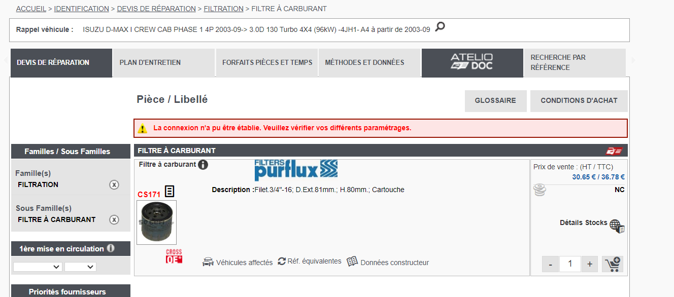

Tu n’es pas obliger d’aller sur de l’origine
si tu prends du Bosch le cahier de charge est au dessus des normes constructeurs… Pour Isuzu dans mon boulot on devait monter du Purflux pour etre valider par les expert en cas de …
photo en exemple du support pro de mon boulot
