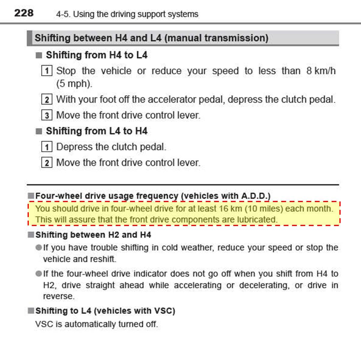

Je ne sais pour vos modèles de PU mais le manuel utilisateur de mon HILUX précise que je dois rouler 16 km par mois en 4RM afin d’assurer une bonne lubrification des ensembles mécaniques.
Aucun soucis de passage 2H/4H/4L sur mon gros :wink: .

Tout dépend de ton véhicule et ces éléments doivent être précisés dans ton manuel utilisateur.
Pour information, sur mon gros (HILUX VIGO) , on peut passer de 2H vers 4H (et inversement) en roulant jusqu’à 80 km/h.
Pour passer en 4L, il faut s’arrêter et débrayer :wink: .
