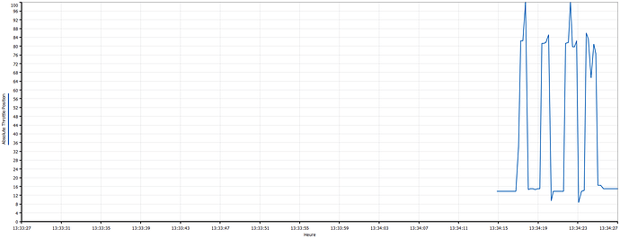

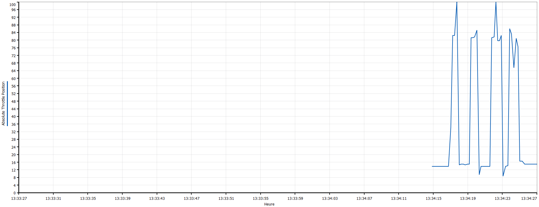

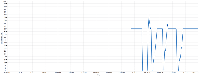

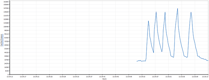

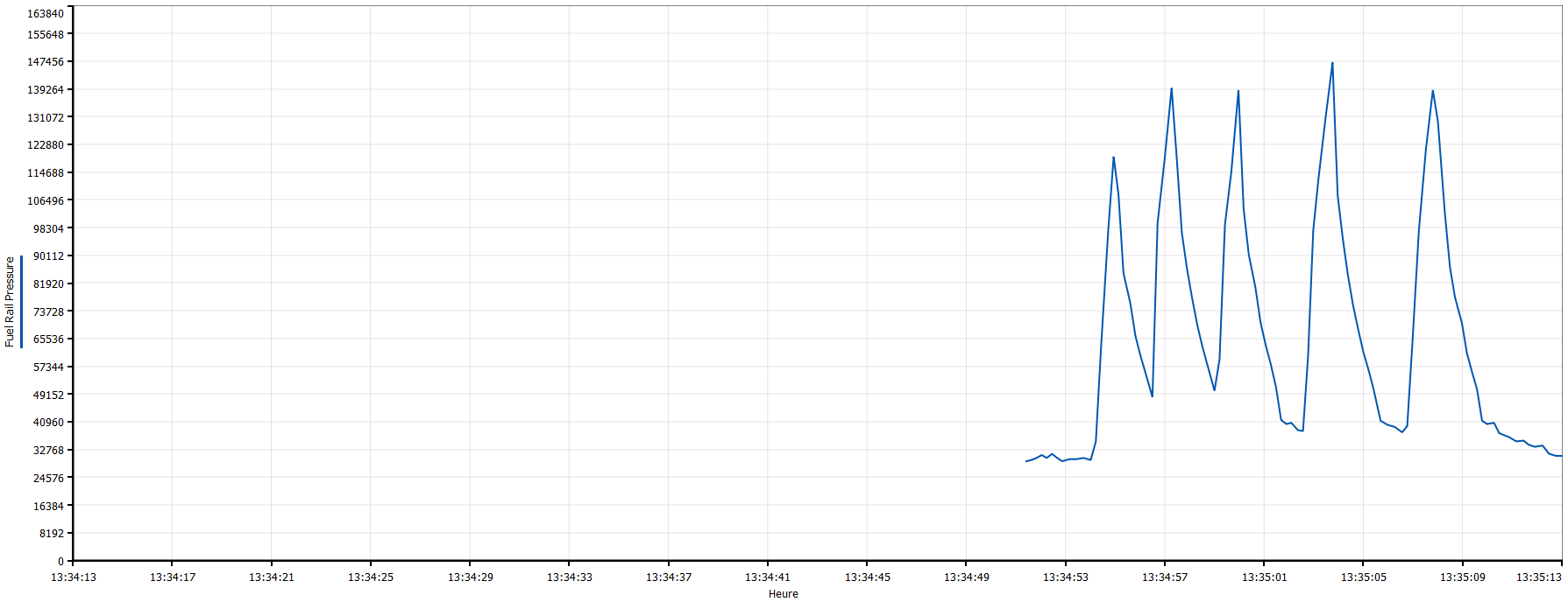

J’ai fait des mesures ce matin et je vous joins ici les graphiques. la Pression common Rail me semble correcte.

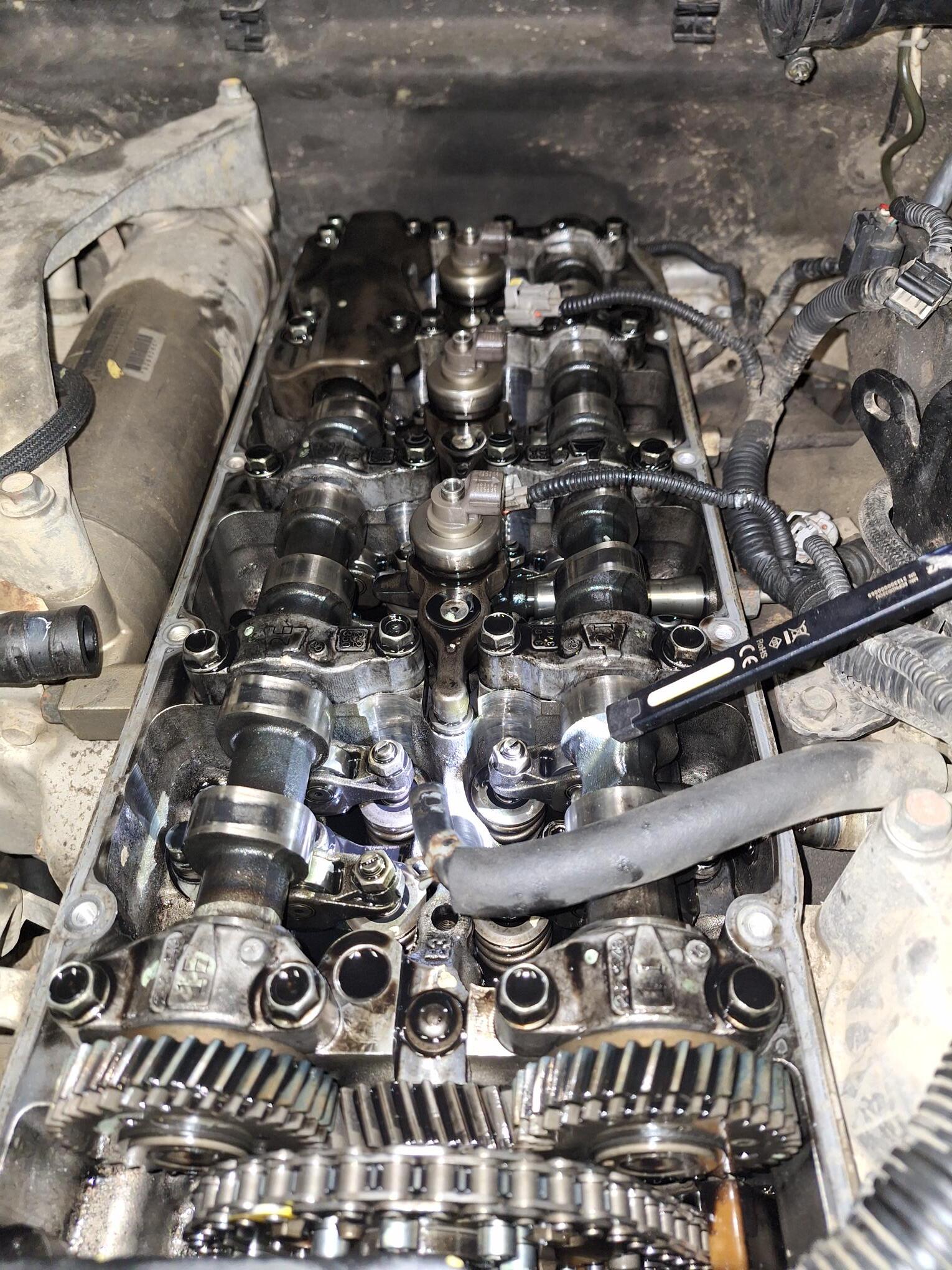

Je pense que je vais essayer de sortir un injecteur demain pour voir comment faire un test de compression des cylindres.
Tes injecteurs impect pour 240mkm ,c est un autre problème…
Si tu sort tes injecteurs,il faut tres bien nettoyer le puis + la portée + mettre joint neuf.

Est-ce que la pression common rail semble correct ? Car au final c est celle ci qui est importante non ? Si gavage pas ok, pression injecteur pas ok non plus? Mais comme elle est variable, c est plus compliqué évidemment.

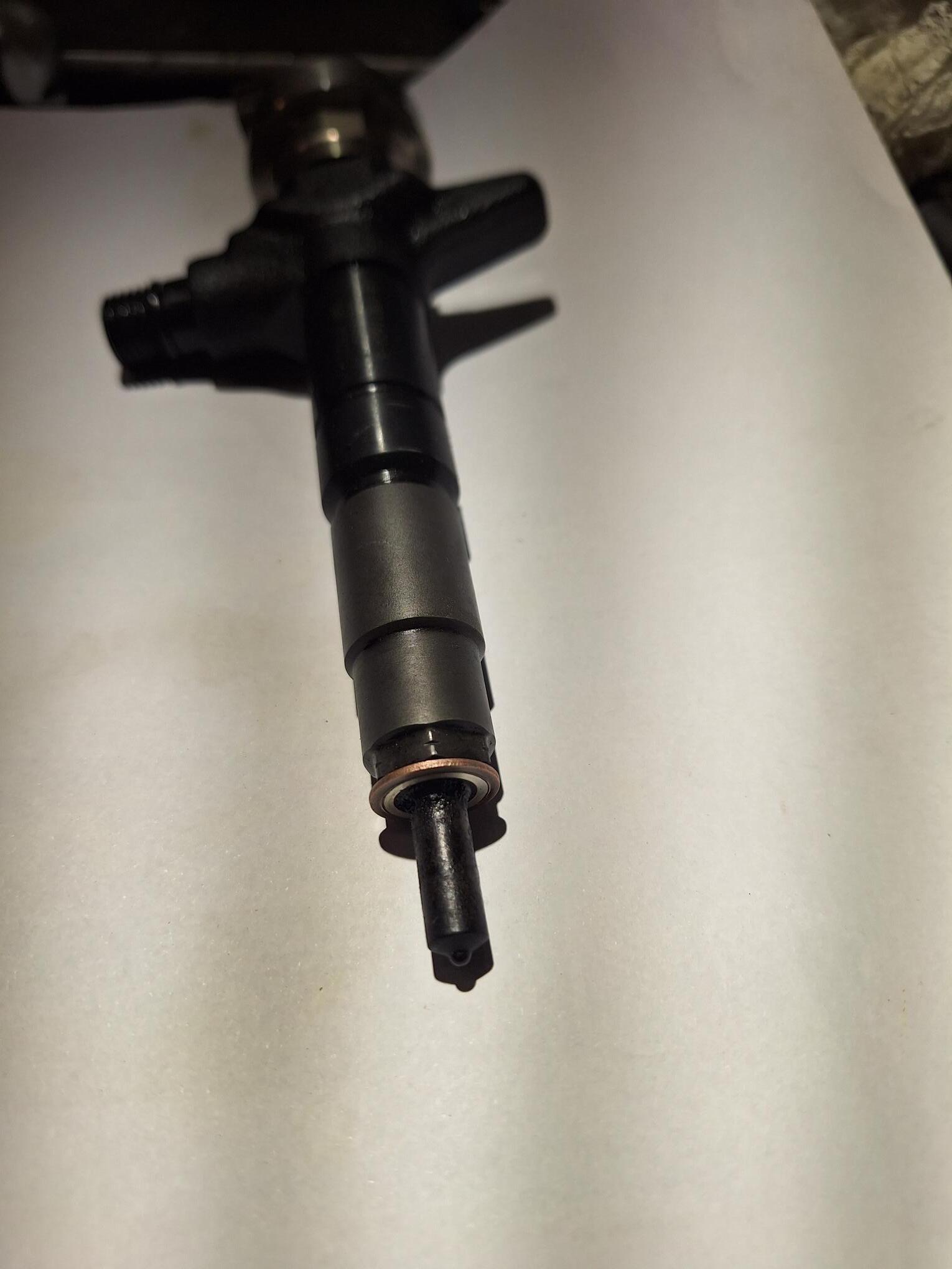

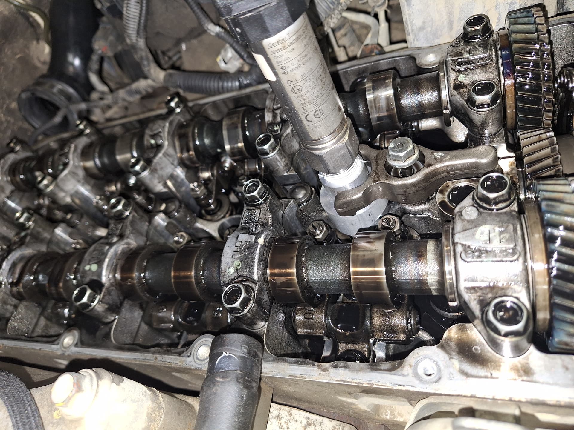

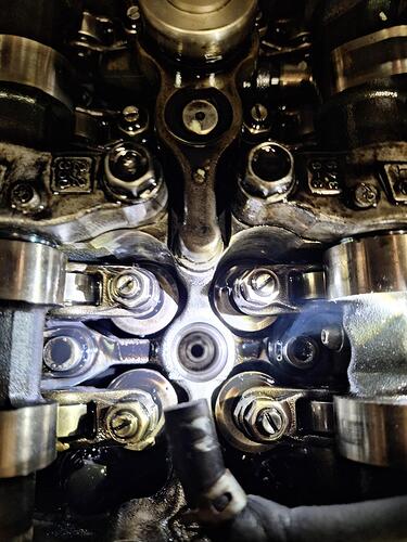

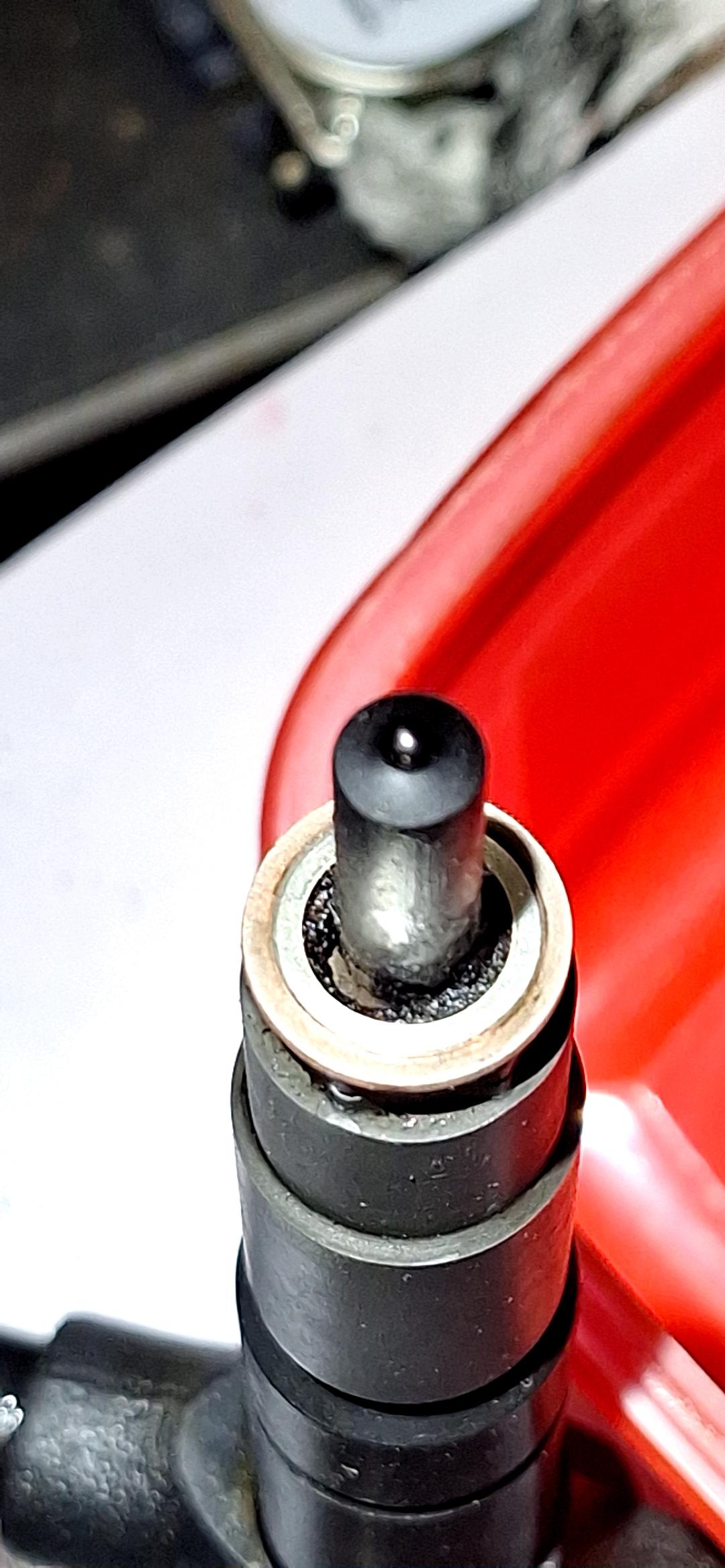

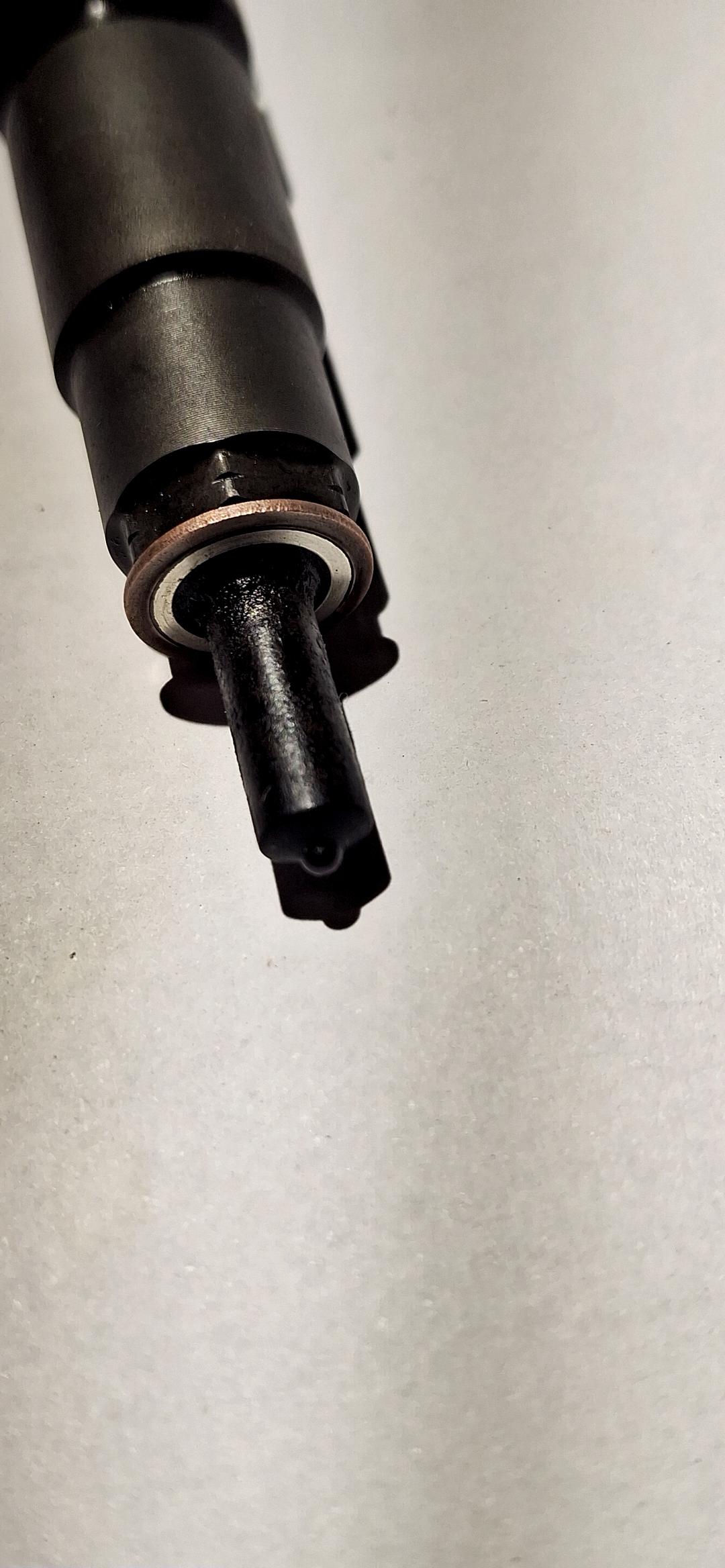

Voici, injecteur démonté, tout ceci me semble parfait.
Plus qu’a faire une pièce demain pour mesurer les compressions… A suivre
Hello, Je continue :face_with_thermometer:

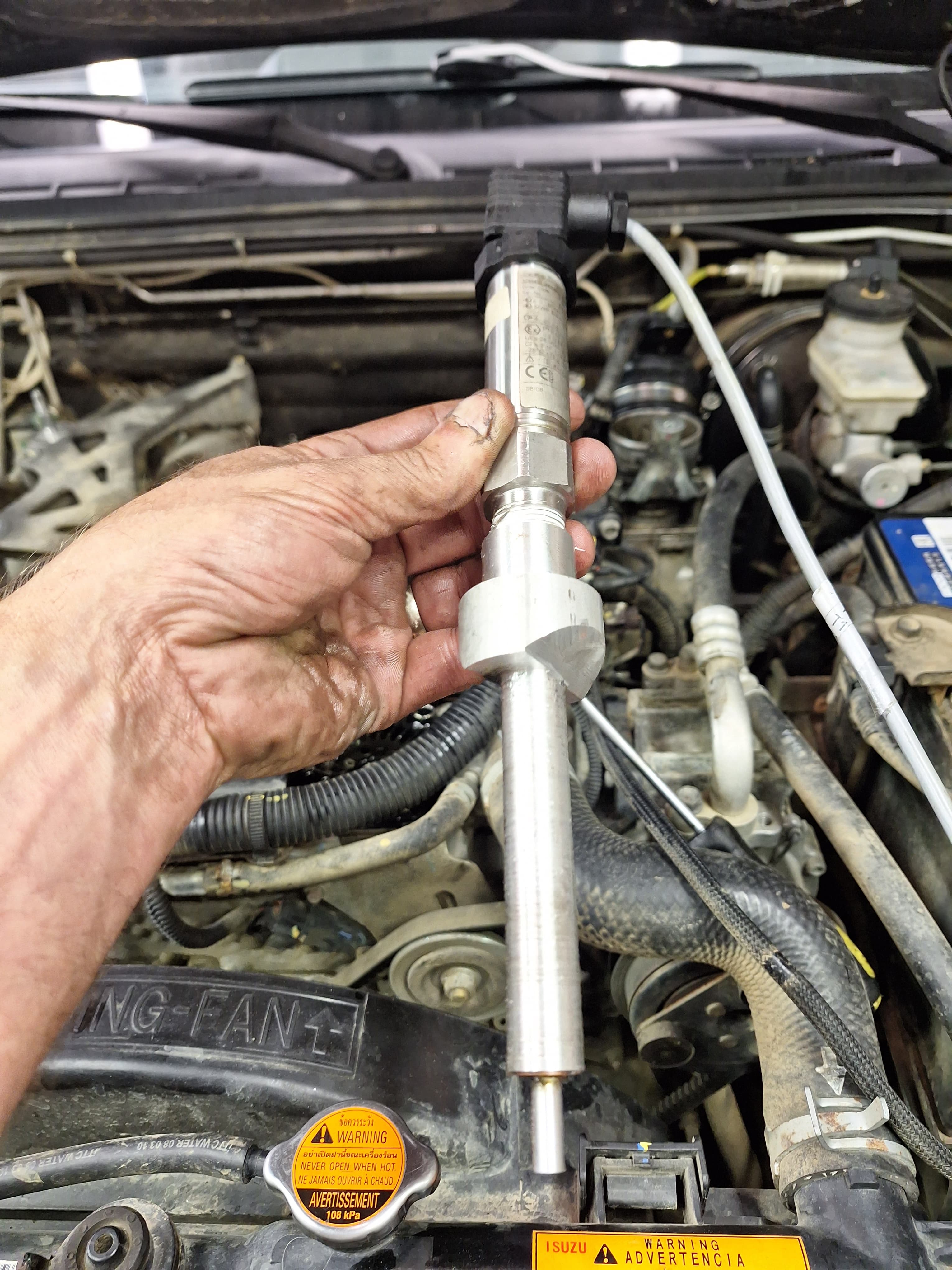

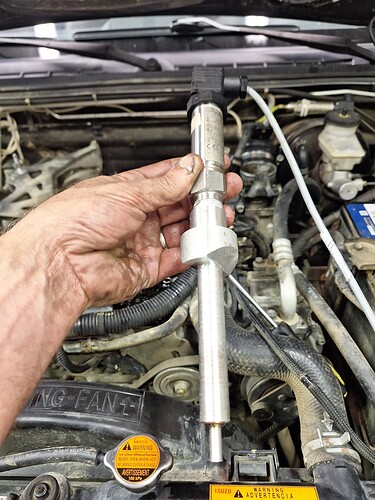

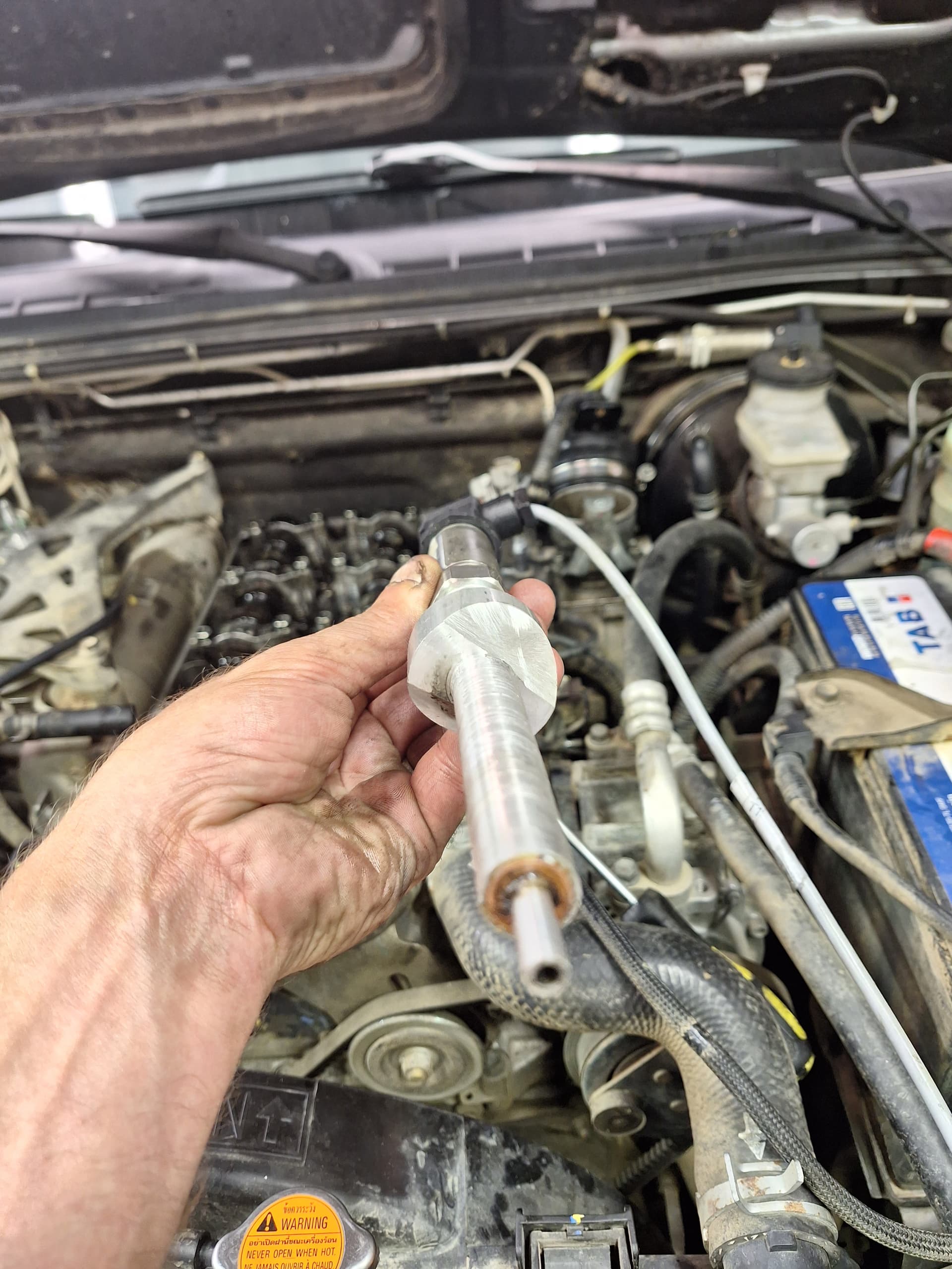

La compression des cylindres me parait parfaite également.
Les courbes ici m’affiche bien 26 bar mais il faut ajouter à cela le fait que ma pièce pour la mesure ajoute un volume mort de 2 cm³, ce qui est beaucoup je pense. Donc on peut considérer que la pression est plus élevée que 26 bar.

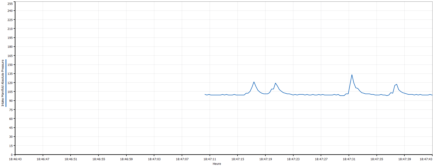

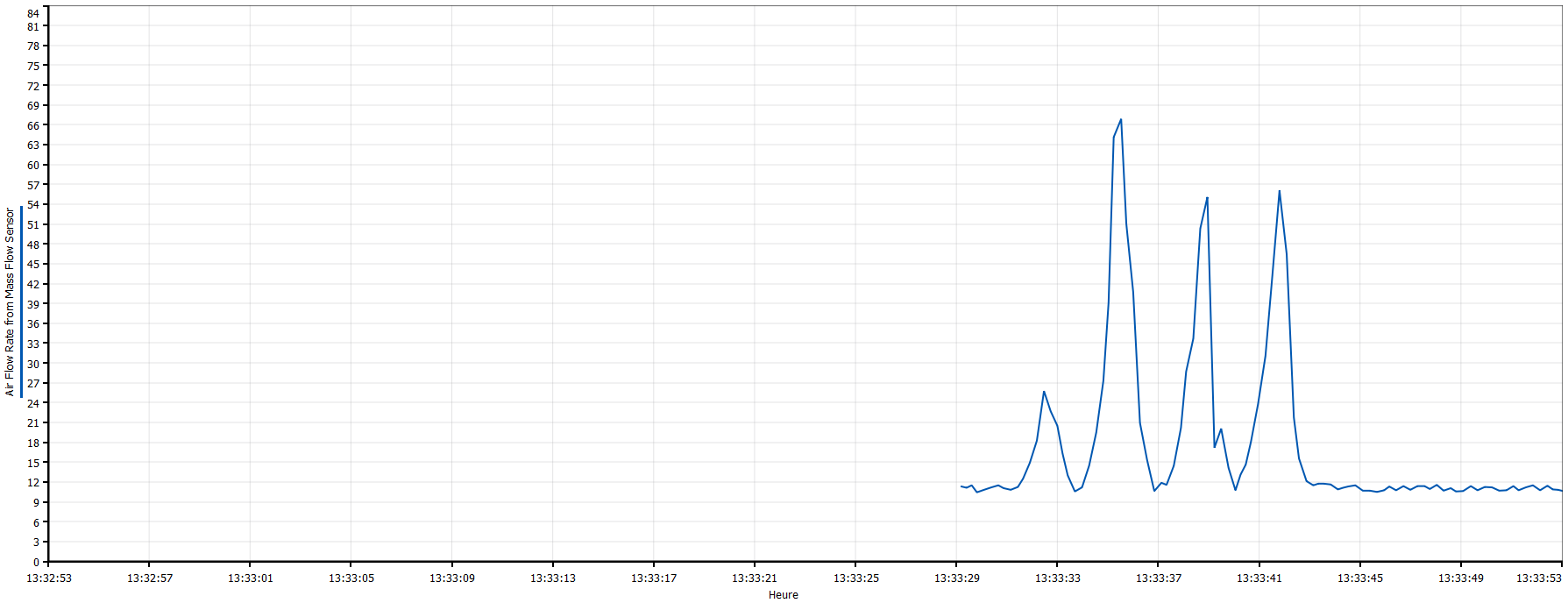

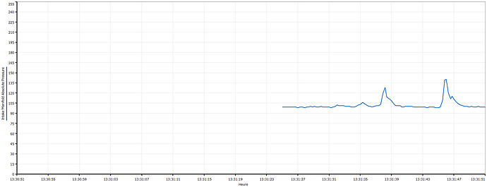

Je reviens sur la mesure de pression d’admission Absolue.
La pression atmosphérique est bien à 100.
Hors ici, on ne voit pas la dépression lorsque j’accélère et avant que le turbo ne monte en pression !
Trouvez-vous cela normal ? Si le calculateur ne sait pas qu’il est en dépression, il injectera moins non ?
Je me sens bien seul dans cette panne qui sera une connerie au final.
Je vous joins ici la pièce réalisée pour la compression :slight_smile:

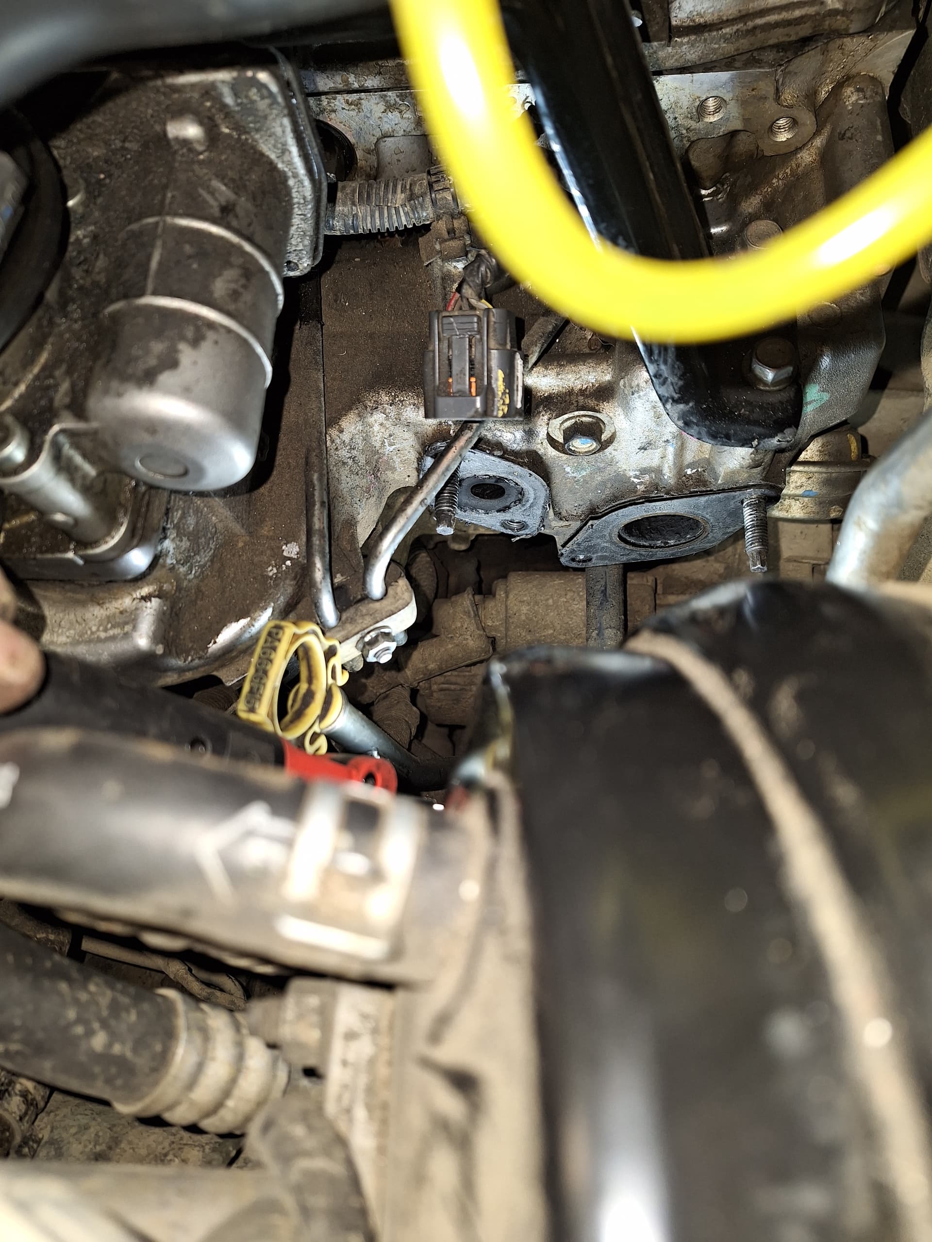

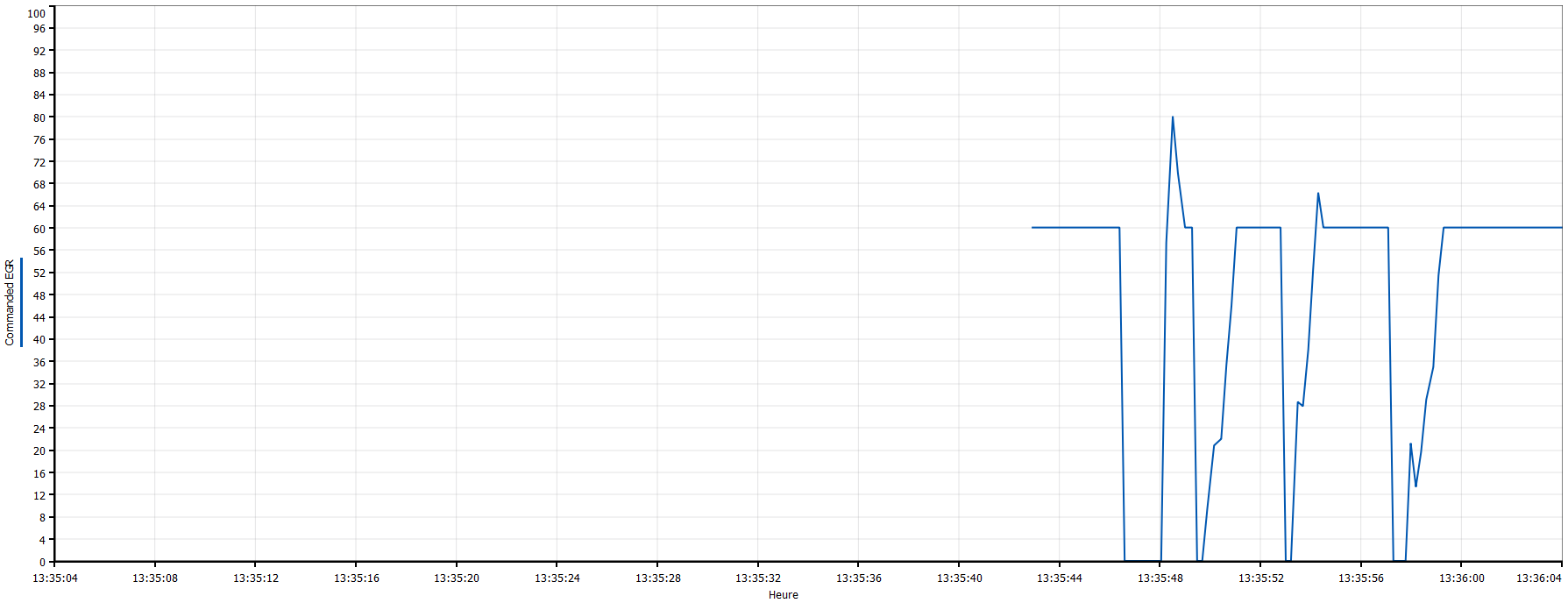

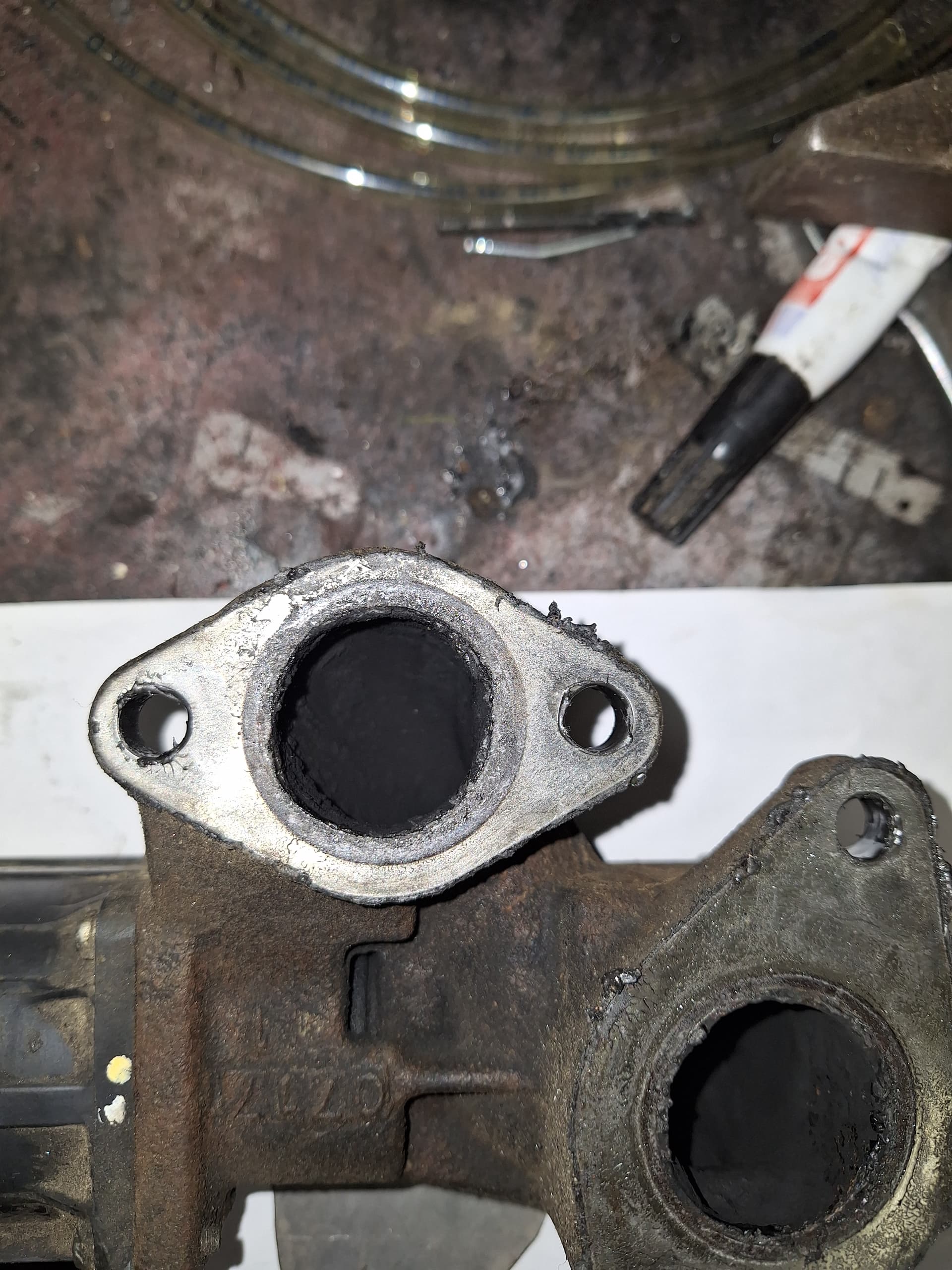

Salut à vous, Je reviens avec un début de solution.

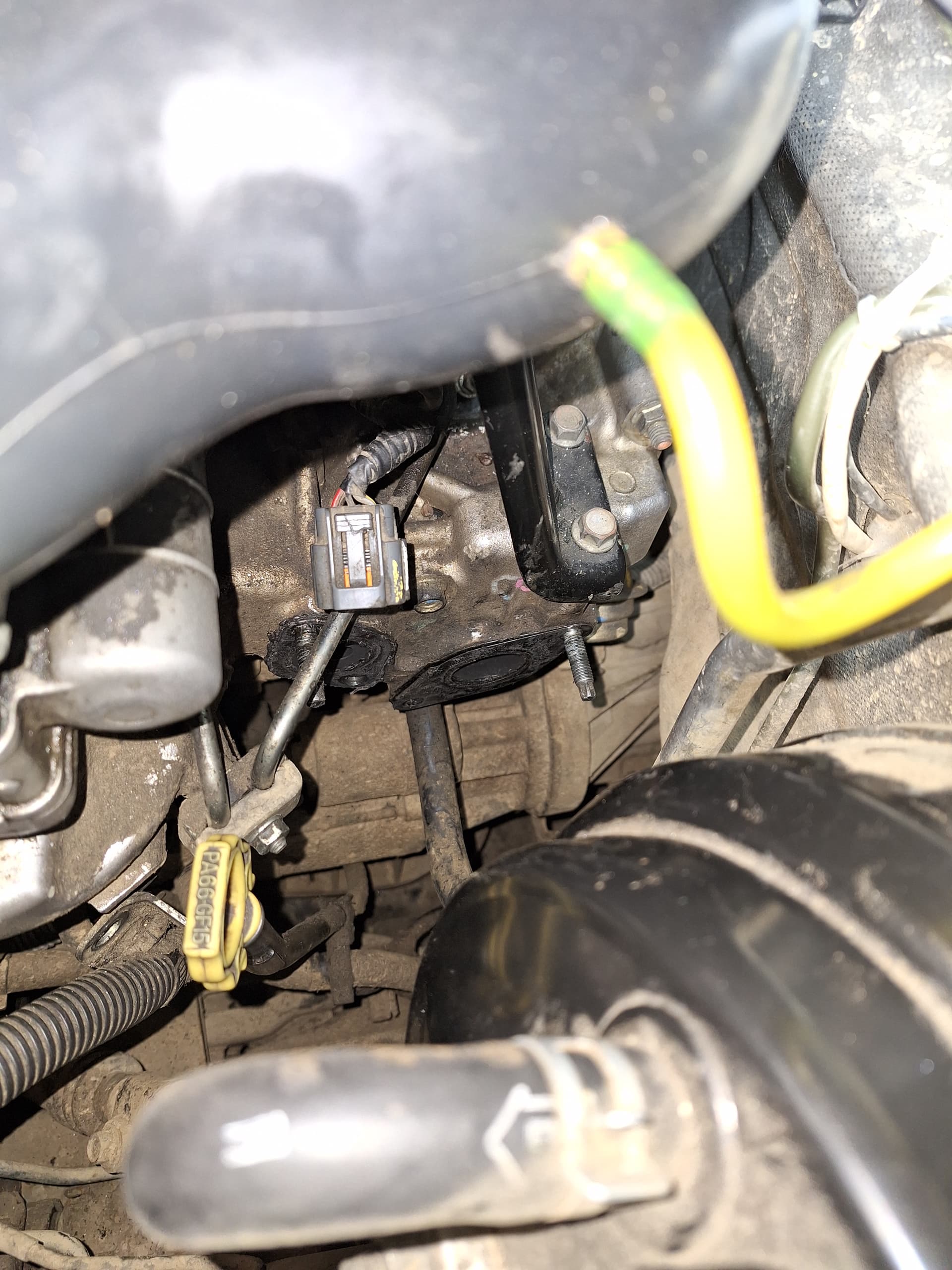

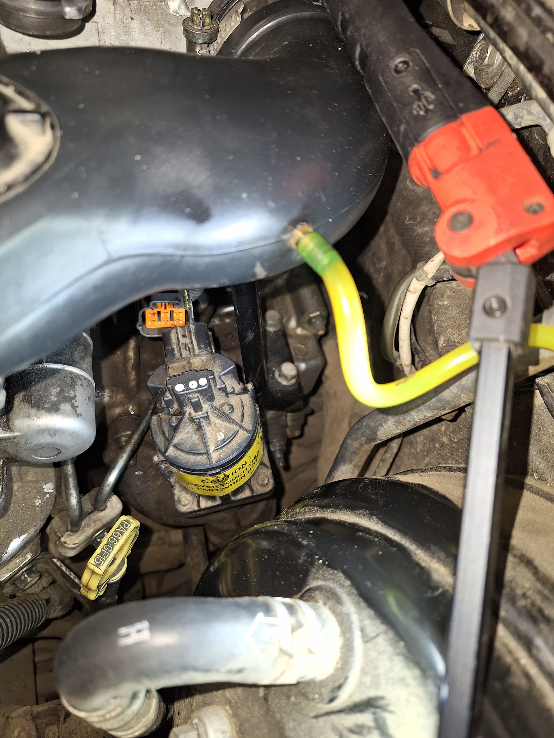

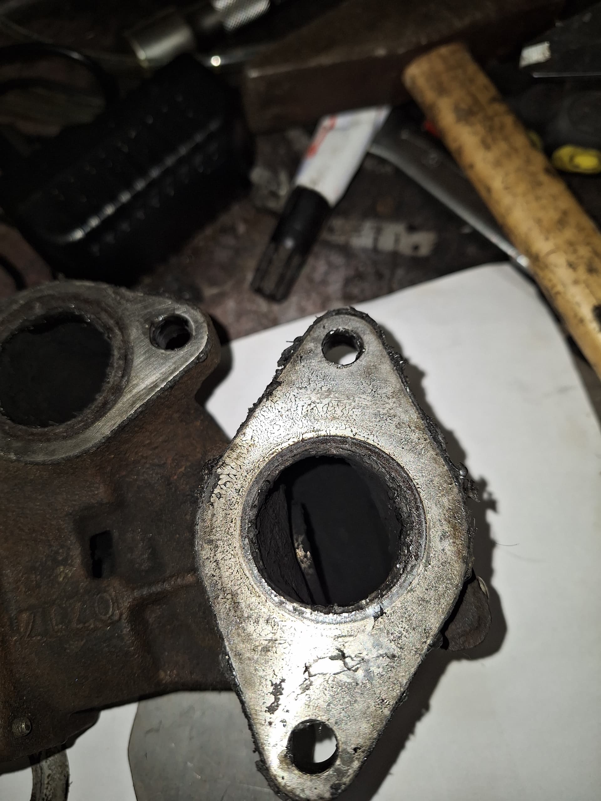

J’ai fait le test de débrancher la vanne EGR. Et bim, c’est bien ça qui ne va pas ! J’ai récupéré puissance mais évidement défaut moteur après 20 m. Mais toujours avec la puissance. (bloquage du compte-tour à 2000 tr/min).
La voici :

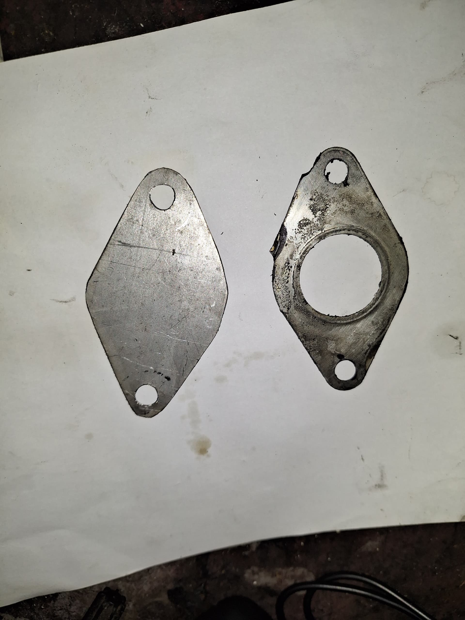

COmme j’avais déja fait un
sujet sur cette vanne il y a plusieurs années, j’avais réduit le passage avec un trou de 8 mm. (voir photo). cela a fonctionné depuis.
Je peux donc supposer que la vanne s’ouvre mais ne se ferme pas bien, ou trop lentement ! (la photo montre bien qu’elle est 100 % fermée)
J’ai refait une obturation complète pour tester.
Puissance max, super agréable mais … le défaut moteur apparait quand même après un certain temps !
Je vais la remplacer mais avant,
Est-ce quelqu’un connaitrait la raison qu’un défaut moteur apparait en obturant ? Comment peut-il le savoir ? il n’y a pas de débitmètre, il a juste un retour de la position de la vanne me semble-t-il ? Ou alors il y a une mesure de température quelque part ? Étonnant.
Quoiqu’il en soit, j’ai bien trouvé le problème et je vous remercie pour cette expérience où j’ai appris beaucoup de choses :crazy_face:
