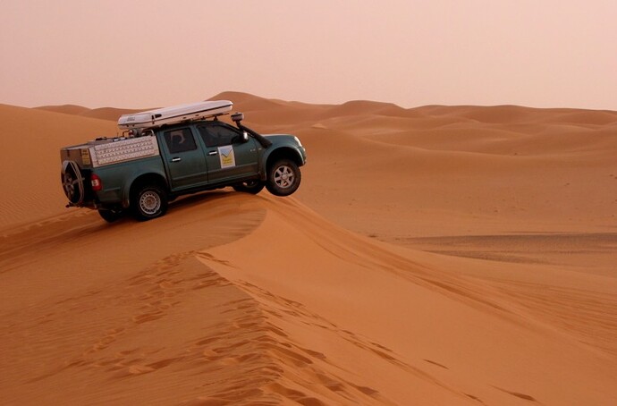

Parait que l’ armée va remplacer ses VAB par des D-max, ils résistent mieux aux mines anti-char !
