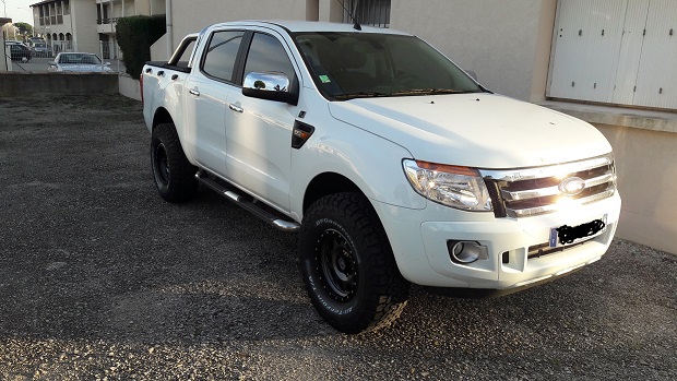

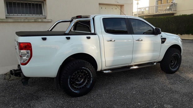

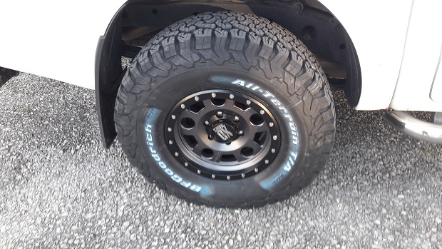

je voulais vous montrer ma nouvelle acquisition
jante kmc 16" avec des BF en 285 75 r16 ET0
merci a franck de montpellier 4x4
j attends vos avis

je voudrais mettre ces jantes :
Modèle : AC WHEELS ATLAS
Taille : 8x16 pouces
Perçage : 6x139.7
Déport : 0
Avec même pneu c’est bon?
bonjour la dimension des pneus ne va pas poser problème au ct ou en cas d’accident ? :doute:

Je suis aussi en train de voir pour la même dimension de pneu. Sauf que les jante seront en -25 de déport.
Du coup je voulais savoir si le 285/75/16 passais sans souci ? Ça passe ou faut rehausser ?

salut, ça va te faire env 834 mm de diamètre , mesure si ça passe.

je vient d’installer des 285/50/20 sur le miens mais avec des jantes qui rentre un peut , du coup les pneus sortent de 7cm .

Super ! Cette dimension passe d origine ?
Non il faut une réhausse +5cm.
Vraiment superbe !!
Quelle type de rehausse ? des cales ? un lien ? stp
