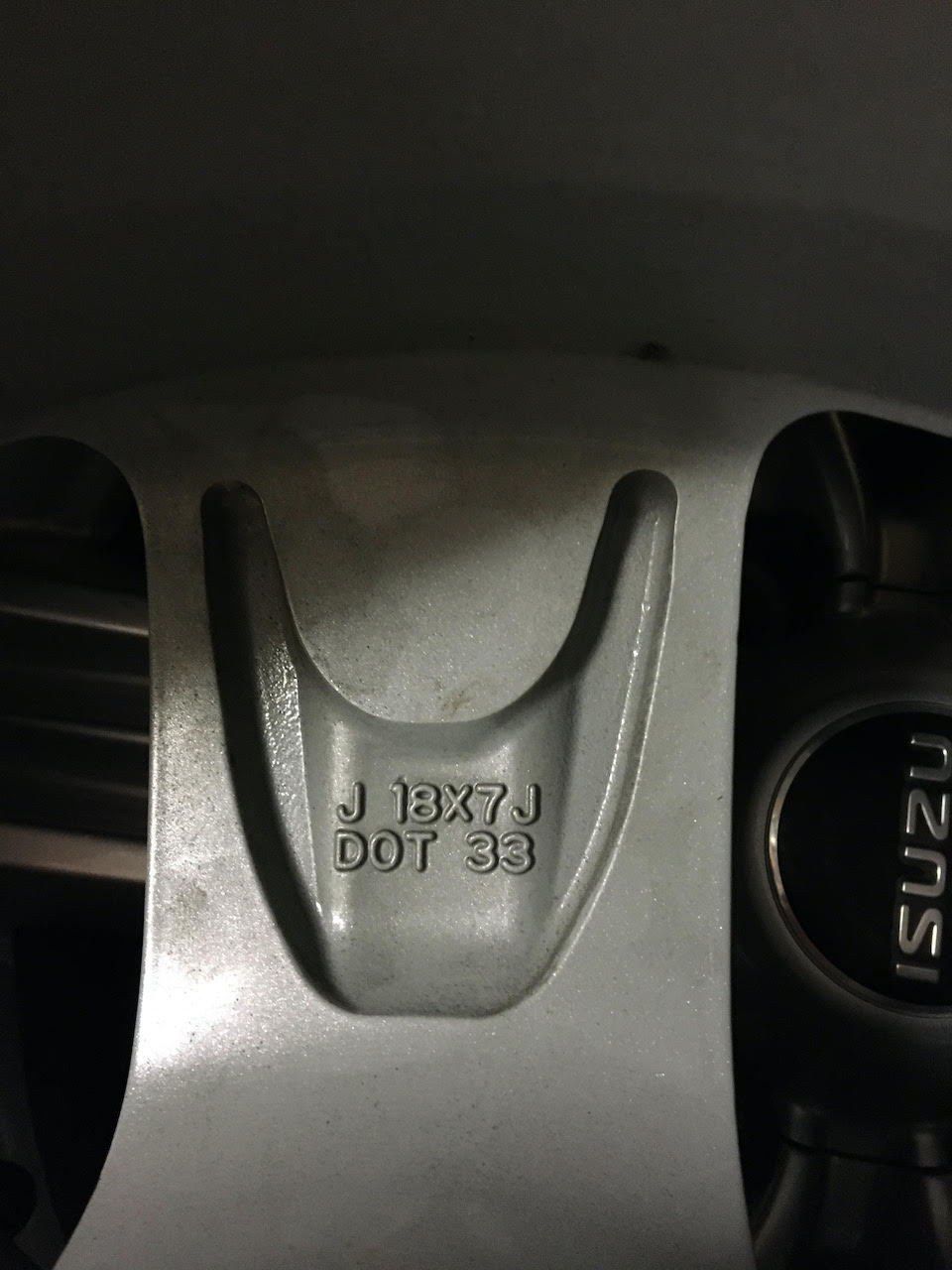

Désolé je réponds tardivement.
Voilà une photo prise de l’intérieur d’une de mes roues :
ok cool merci , je pense que l’entraxe est le mème que les précédents modèles ! merci
