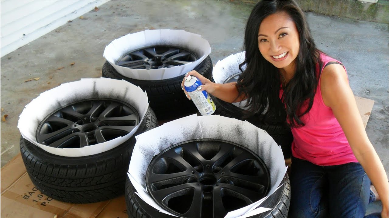

Quand à peindre les jantes,si c’est en noir classique (brillant /mat) je conseillerais le plastidip. On peut le faire soi-même, ça se présente sous forme d’aérosols, ça paraît relativement facile à faire,c’est retouchable en cas de frottement et surtout,si tu veux changer de look,tu peux l’enlever facilement… Et en plus,c’est pas excessif…
Exact, il faut tout de même maîtriser l’usage d’un pistolet à peinture pour un beau résultat, bon après cela dépend aussi du niveau d’exigence sur la qualité et la durabilité du résultat . Sur une jante je rajouterai aussi qu’au moindre démontage des pneus, le plastidip ou produit équivalent étant bien moins dure qu’une peinture automobile classique, le risque d’abimer les bords de jantes est grand.
Edit: l’usage en aérosol est peut-être plus simple, là dessus je ne m’exprimerai pas ne connaîssant pas.
en effet j’ai regardé des vidéos concernant plastidip et je reconnais que c’est assez bluffant . je profite de l’occasion pour détourner le sujet principal en demandant qui a utilisé ce système et quelles en sont leurs conclusions , du genre tenue dans le temps , résistance aux lavages et au chgt de pneumatiques etc etc

Je ne trouve pas que cette technique soit idéale pour faire des jantes, tu ne pourras jamais garnir correctement le retour de jante avec les papiers qui gênent. L’idéal reste à mon sens le bon scotch de masquage souple, il permettra de bien positionner la bombe ou le pistolet avec le bon angle.
