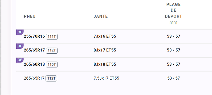

Quelle serait la bonne taille de jantes en 17 sachant que mon PU est entièrement d’origine ?
voici les tailles que l’on peu mettre sur ton BB
et si il est d’origine tu peux en rien changer la taille cela ne passe pas
Merci pour le tableau
Donc je peux mettre des Triangular en 17 si 8x17
Oui avec l’entraxe de ton vehicule
