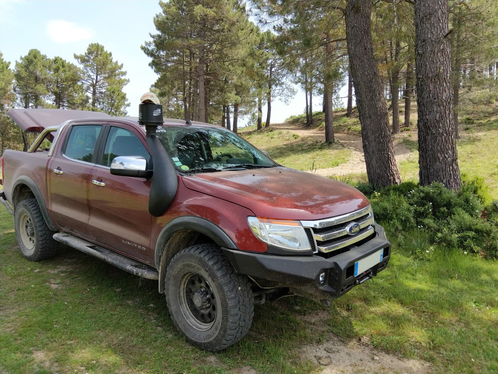

Après, comme tu peux le voir avec mon snorkel, je ne cherche nullement l’esthétisme, uniquement l’efficacité, et pour ça, cette largeur de voie et ces élargisseurs, c’est selon moi l’idéal sur le Ranger T6-T7-T8.

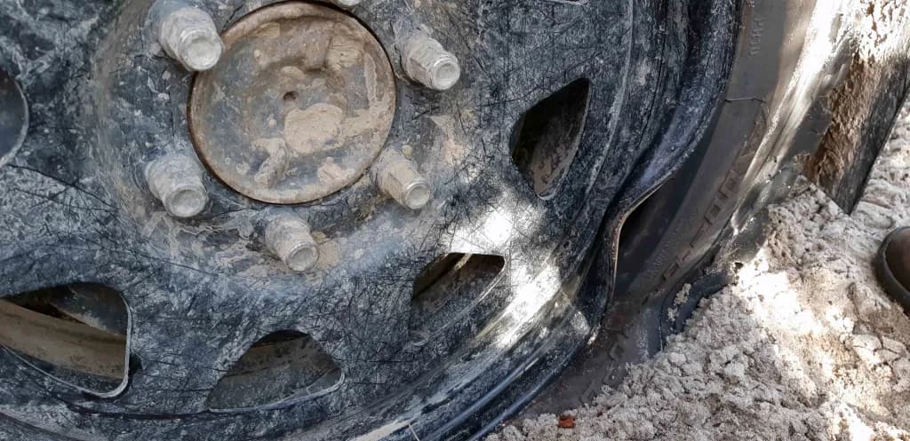

Touché une souche à très petite vitesse.
Pas trop costaud !

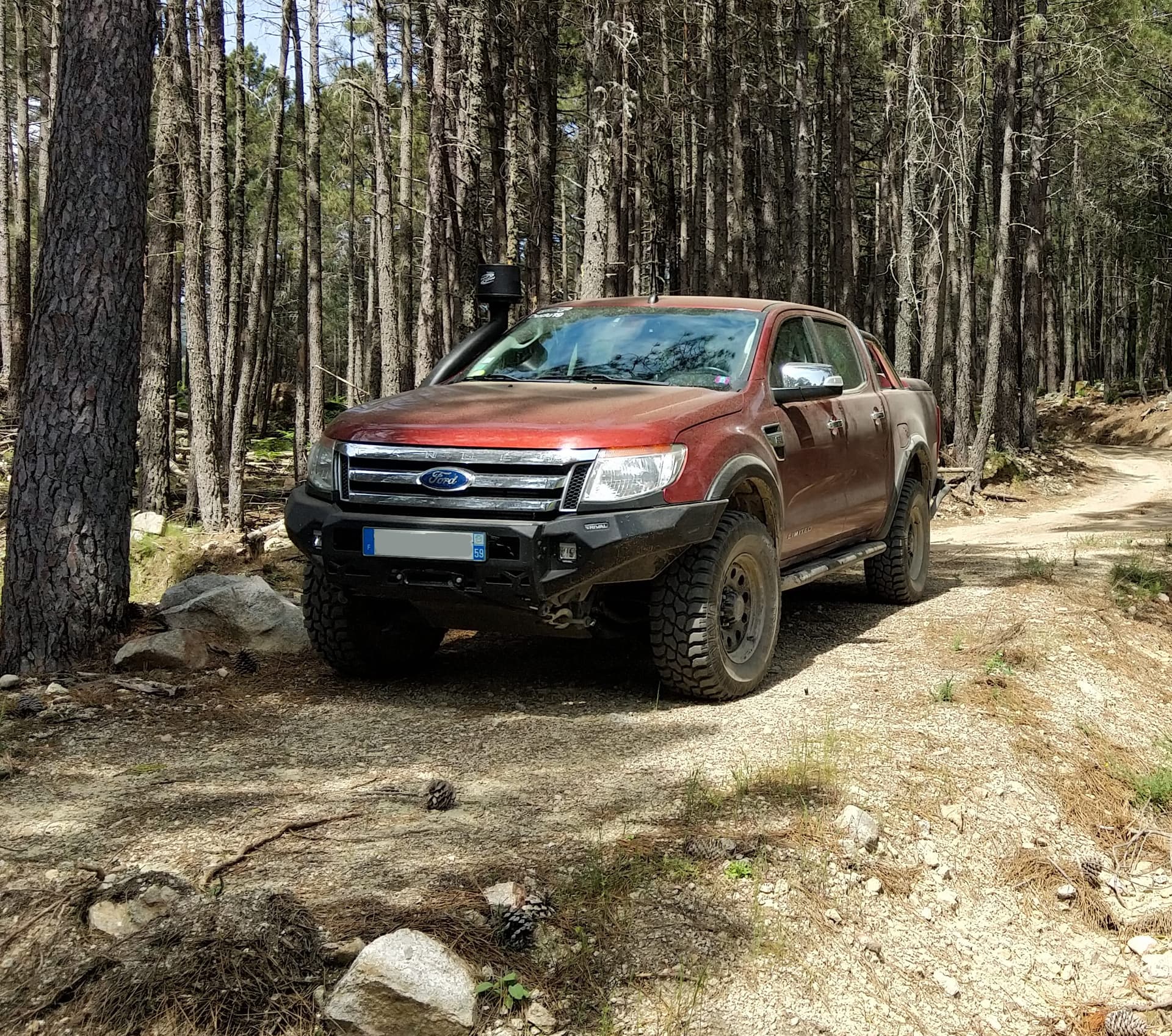

J ai opté pour des JAPAN RACING JRX2 et des YOKOHAMA GEOLANDAR.
Bon redressage de jante…:wink:
c’est justement le gros avantage de la jante acier (et le prix également). Sur ce genre de choc, tu y passes 10 minutes et pas mal d’énergie, mais à coup de marteau tu redresses, tu regonfles, et tu es reparti.
Bonne réparation
Effectivement c’est ce qui s’est passé, mais avec une jante en alliage le problème ne se serait pas posé (à cette vitesse, je précise)
la vitesse c’est une chose, le poids 'transfert de masse en devers/montée etc…) et la pression du pneu une autre, l’angle sur laquelle tu viens poser aussi.
Effectivement, avec une jante en alu soit elle résiste, soit pas, et la tu peux rien faire avec ta masse/marteau et la réparation coute aussi cher que la jante…
acier = pas cher, réparable facilement mais lourd (et moche mais on s’en fou)
alu = léger, joli (mais on s’en fou) mais cher et grosso merdo pas réparable (ni sur place, et trop cher chez un spécialiste).
Globalement si ta les moyens tu prends du alu car le poids c’est l’ennemi numéro 1, surtout sur une roue. Et si ta pas les sous ou si tu vas dans des endroits très reculé ou il vaut mieux pouvoir redresser ta roue que la changer alors tu choisis acier.
