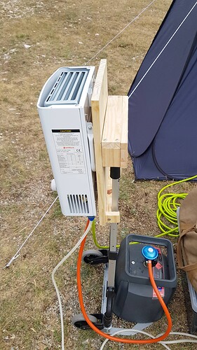

-eau chaude comme tu peux voir la proposition eau chaude fut validée par Madame

Nous avons un chauffe-eau gaz équivalent et en sommes ravis !
La douche chauffe en fin de journée raid, c’est vraiment un gros plus :wink: !
Oui cela fait plus 30 ans que j’ai l’eau chaude dans le véhicule… avec peu de matos… échangeur sur le circuit LR une pompe a 10€ et une douchette…
Pendant X année j’ai installé les 4x4 par rapport a mes besoins et Madame a utilisée sans rien dire …Donc pour notre retraite, je lui laisse la main sur le confort et avoir de l’eau chaude en direct avec la cabine de douche sur la remorque …Cela lui convient tres bien … L’eau chaude sur le Hilux pas échangeur reste est cela peut être parfait pour se rincer suite a une baignade dans la mer …J’enlève rien dans le Hilux …
