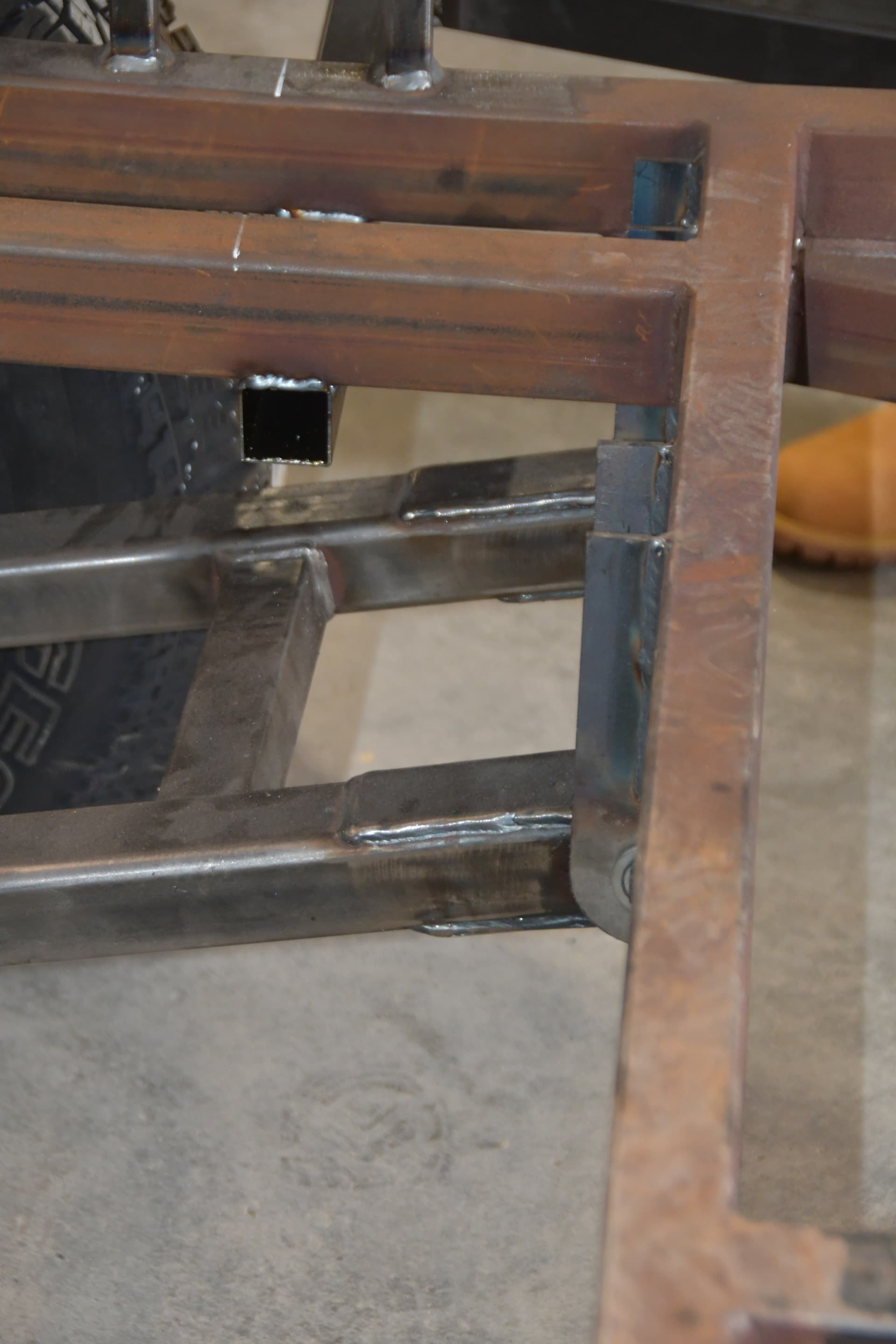

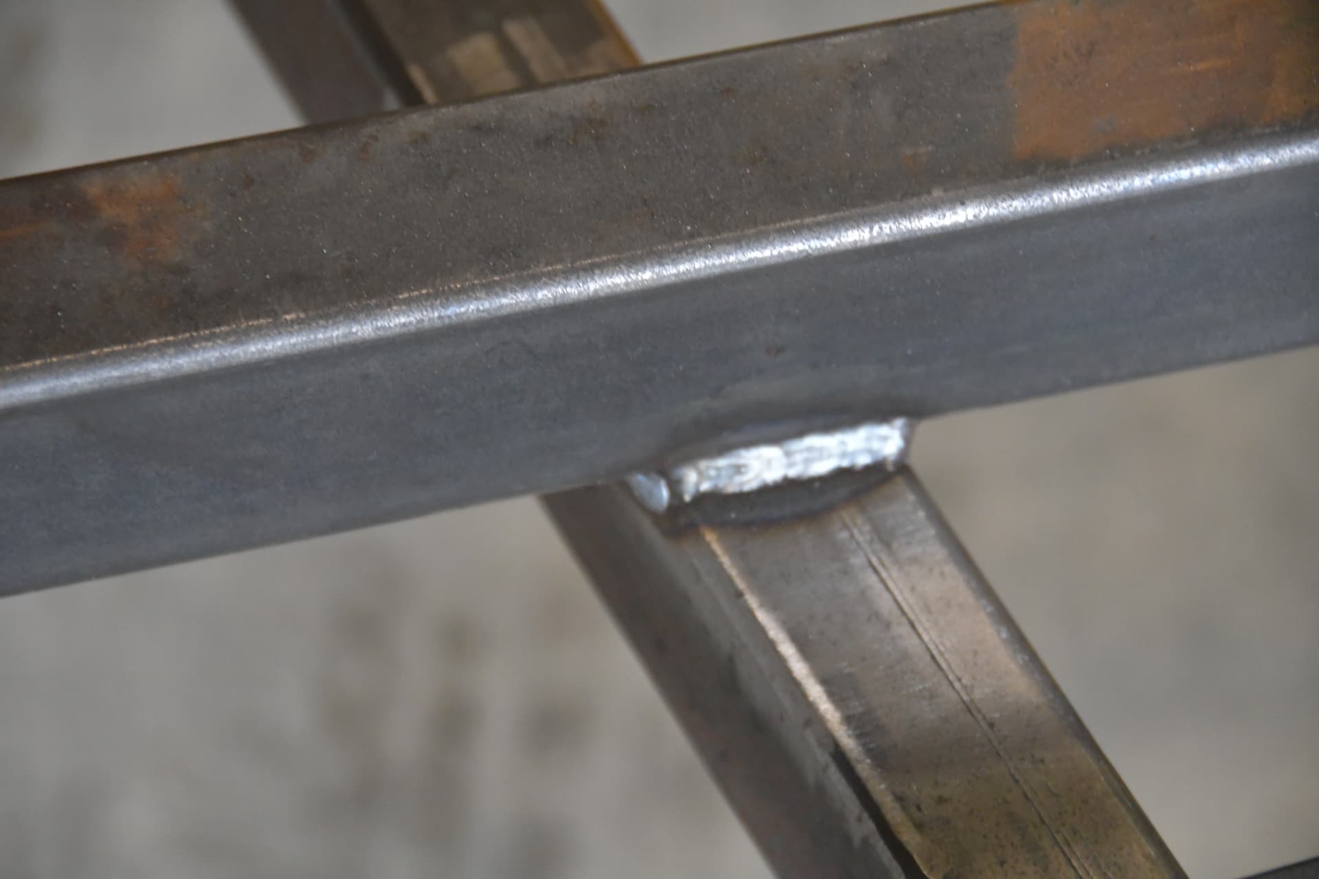

super beau travail !!! bravo Eric !!! Dis moi, c’est ton job la soudure ??? T’as quoi comme poste à souder ??? Vraiment beau …
Si tu regardes l’inter “J’ai cdé une remorque”
j’ai cdé a un gars qui fait du 4X4 depuis pas mal de temps et preparer les 4X4 et remorque … IL est pro dans son metier et un ancien compagnon tour de France dans ce domaine…

ah ok !!! j’aimerais bien savoir souder comme lui … j’attends (et pas que moi) la suite des travaux pour cette remorque … félicitations pour ce beau projet !!!
Oui moi aussi … j’en si tres tres tres loin…

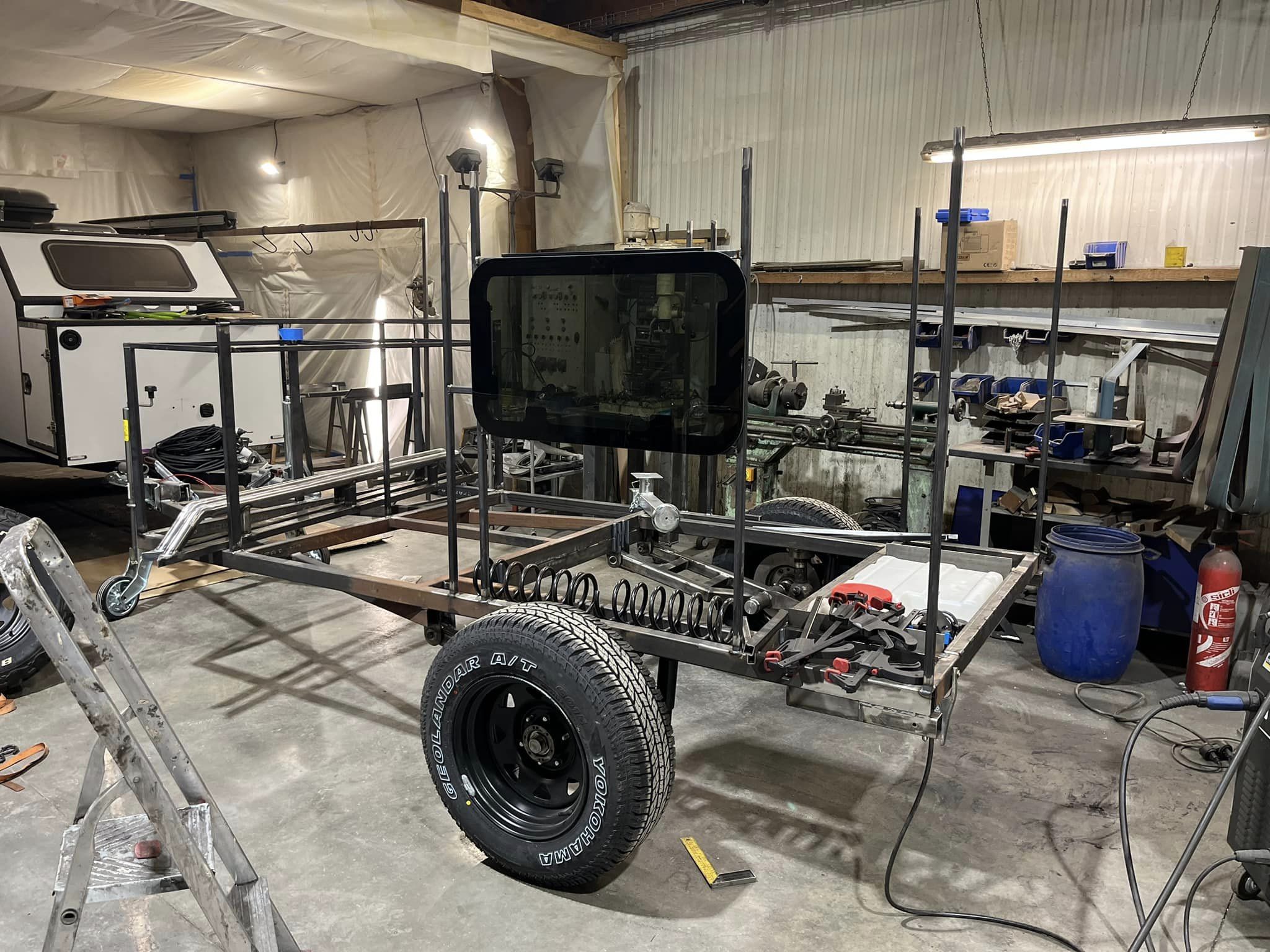

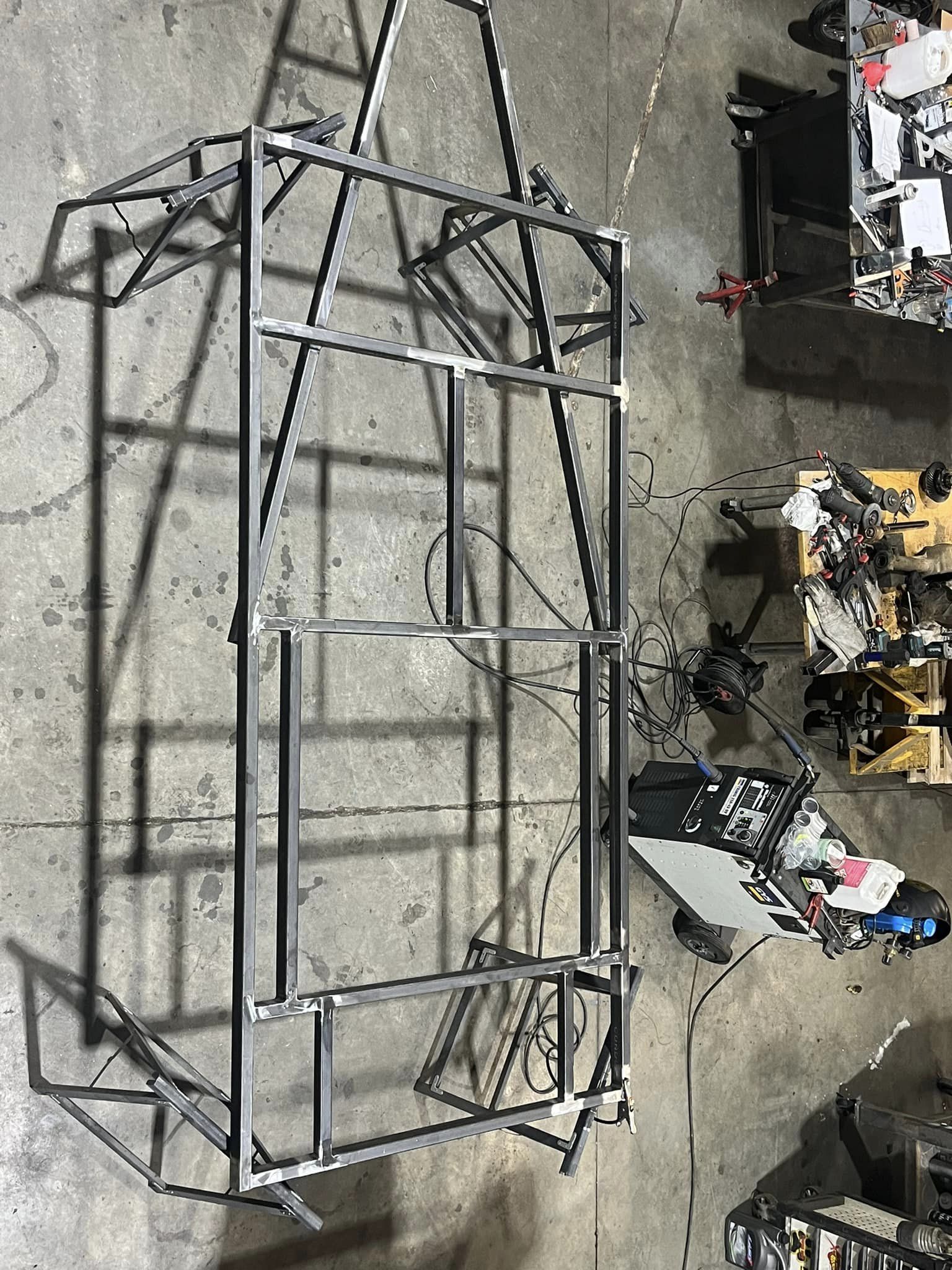

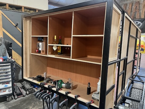

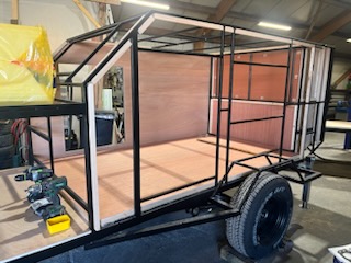

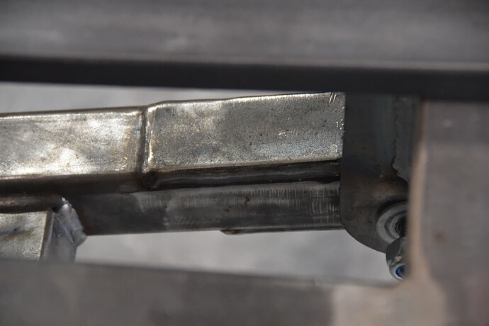

On est allez voir l’avancement du projet… la structure est faite

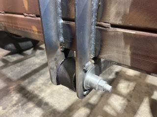

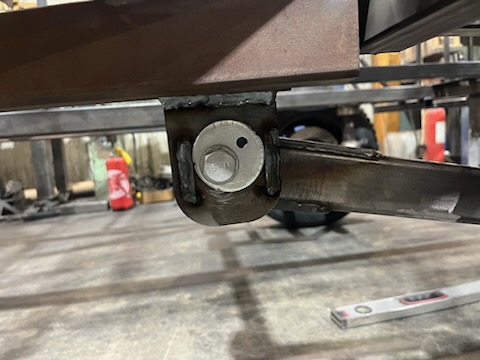

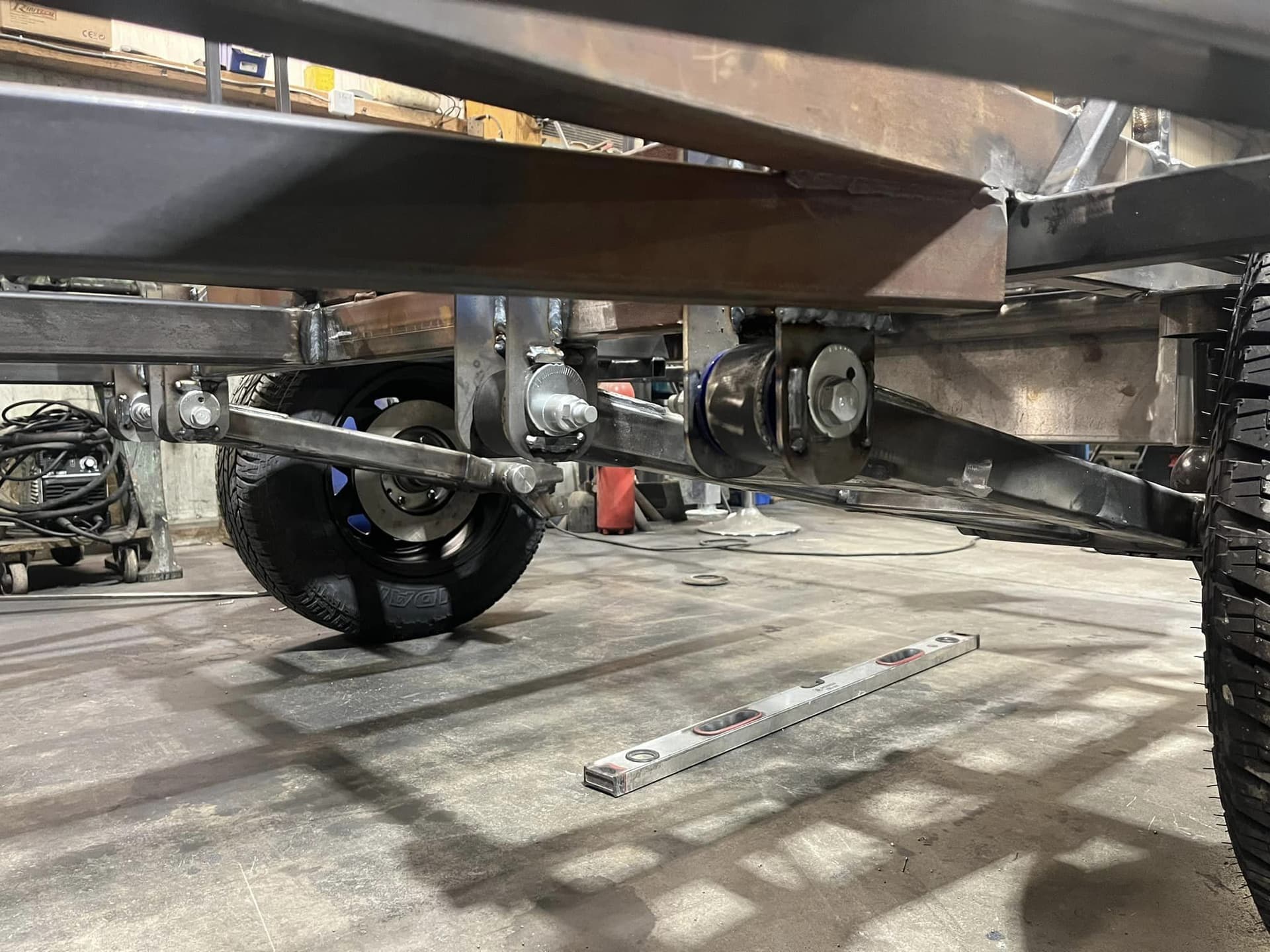

les triangles viennent de recevoir le renfort a l’arrachement, avec SB de HDJ100 et on (surtout il) changement des platines de fixation des triangles par des plus epaisses avec un trou en oblong pour y mettre un système de fixation avec réglage le l’angle de trajectoire
On va pouvoir tirer en ligne

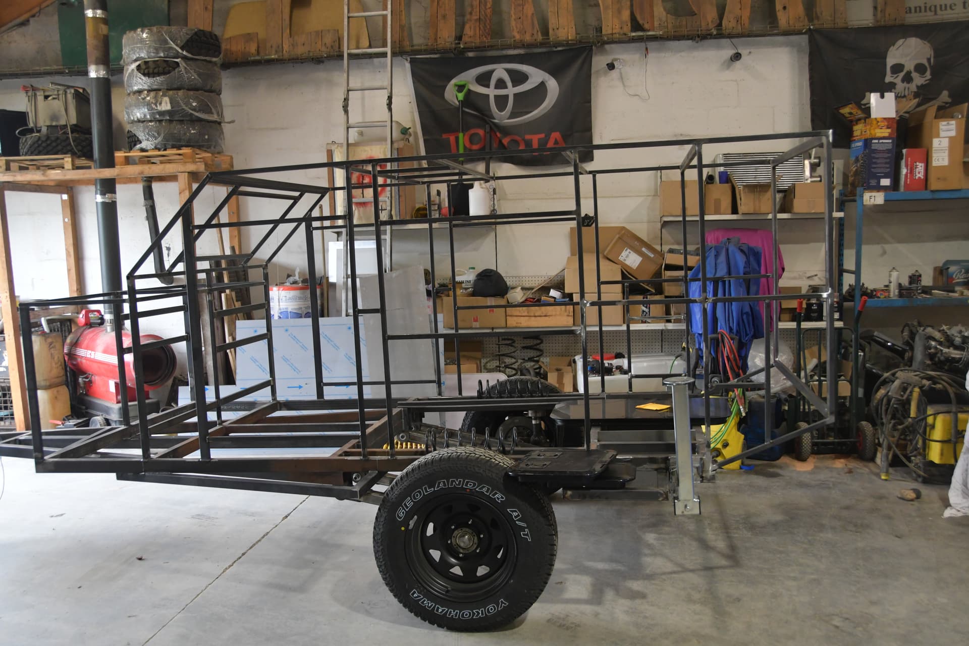

Pour la longueur le Hilux de type Vigo
et je vais ajouter une remorque de 5m de long …
il va falloir se remettre en selle sur les manœuvres
et il a reculé un poil l’essieu histoire de faciliter les manœuvres en marche arrière
Voilà le projet avance …

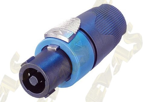

sinon on vient de valider le branchement du frigo avec des fiches 1/4 de tour avec les secousses…

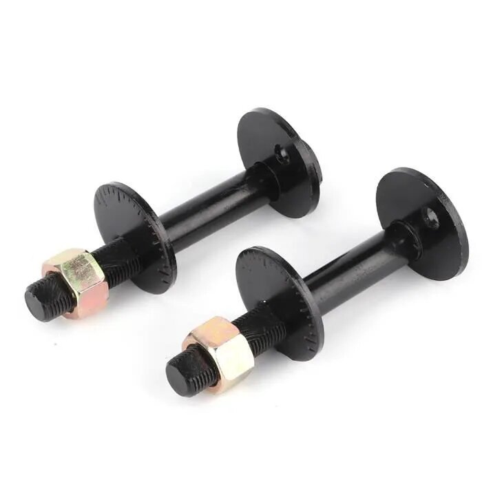

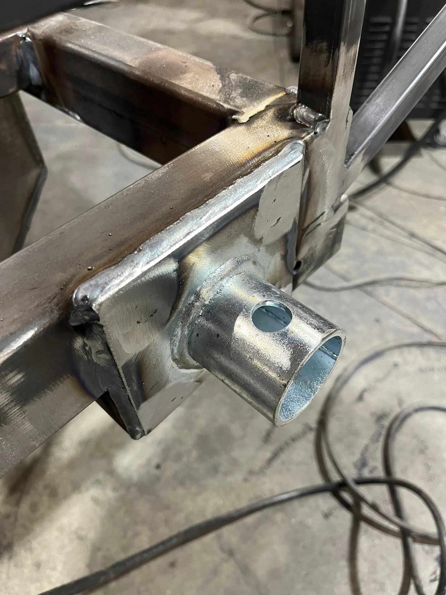

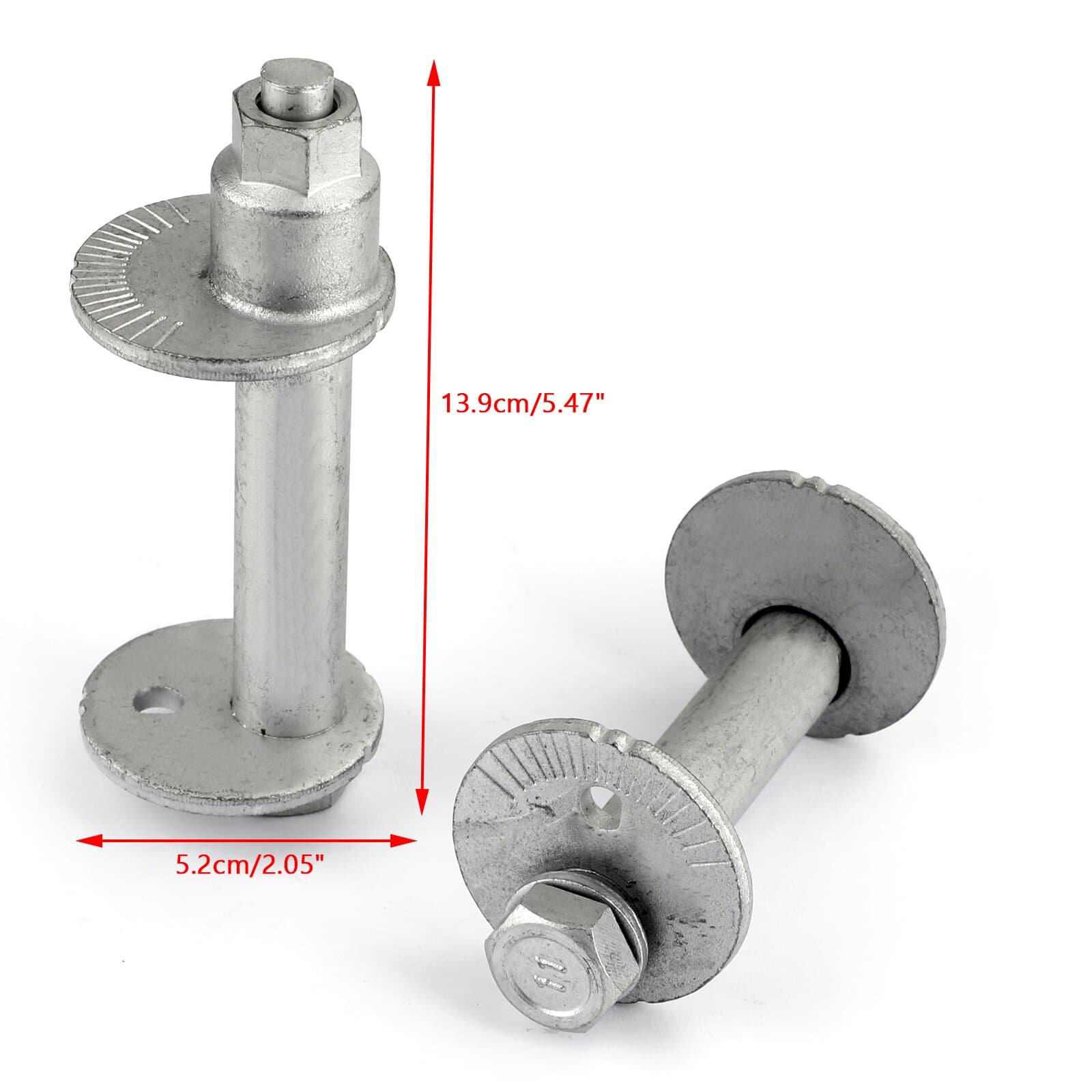

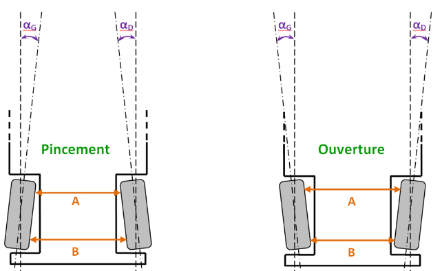

les triangles de la remorque sont sur des fixation en houblon pour avoir des vises de réglage en // et carrossage
cela va permettre de contrôler le roulage et pourquoi pas donner un poil de comportement en changeant un peu les angles
Donc SB de Toyota (LC100) et vis de réglage

voilà les vis de réglage.
