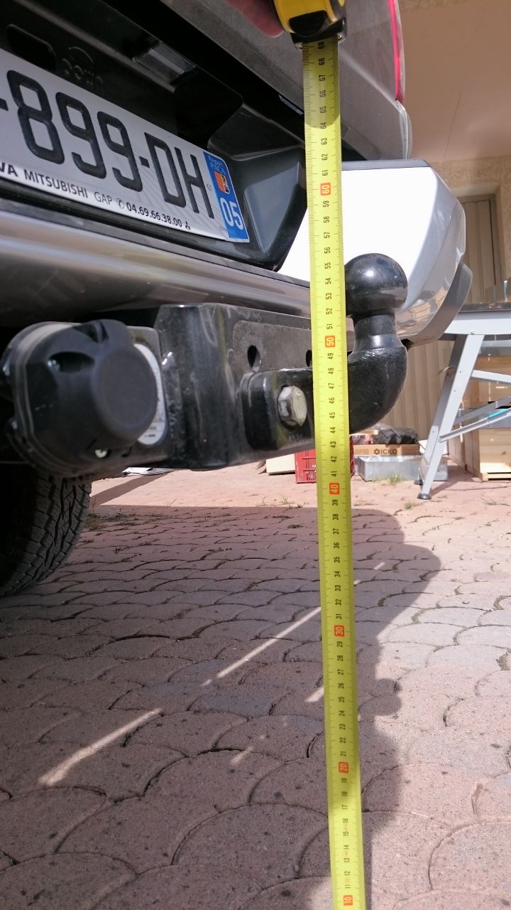

Pour l’instant je n’ai pas tracté car grosse inquiétude: la boule de l’attelage se situe à 56 cm au dessus du sol alors que mes remorques (double essieux) sont à 43 cm. :surprise:
Les fixations permettent d’ajuster à 53 cm Donc un écart de 10cm …
Donc à vide, je me retrouve avec une remorque qui ne porte pratiquement que sur l’essieu arrière…
@FYI .Au vu des photos de ton L200, ton attelage est identique au mien. As-tu constaté ce problème?
Les possesseurs du new L200 avec attelage d’origine (marque brink de thule) peuvent bien sur répondre.
Merci à tous
ça me parait haut 56 cms pour un attelage standard…
as tu une photo de ton attelage pour que l’on se fasse une idée…

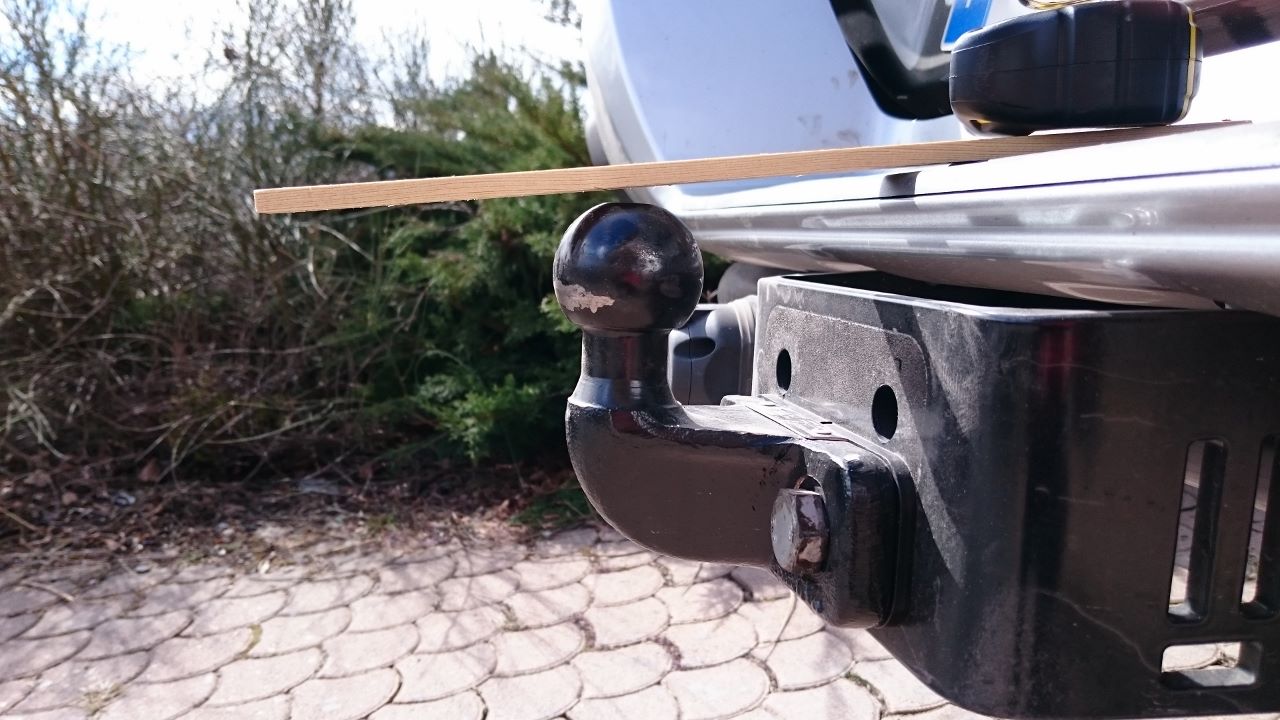

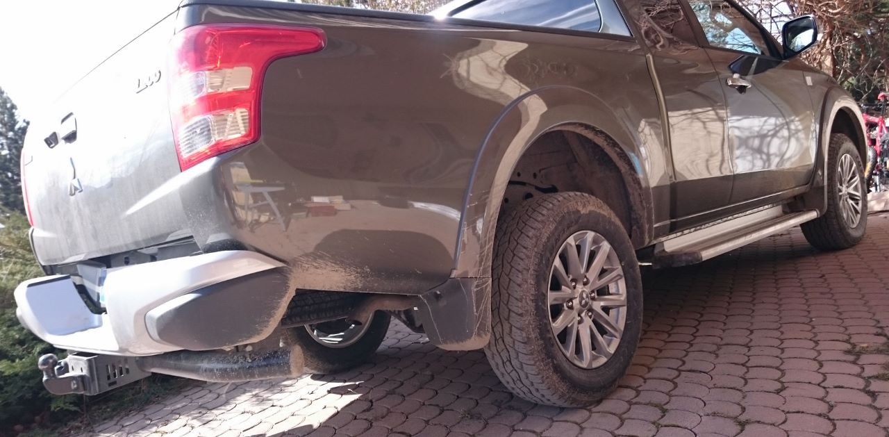

Salut chichelache,
Le sommet de la boule arrive presque au niveau du marche-pied.
Sur la photo j’ai mesuré 54cm entre le sol et l’axe de la boule (mais hier je mesurais 52cm, ça dépend si le sol est de niveau)
L’attelage a été boulonné au niveau le plus bas.Mais c’est toujours trop haut, la norme des remorques est de 42cm.
Je vois que tu as le 178cv, le L200 2016 est un peu plus haut et l’attelage n’est pas le même car il doit supporter 3100kg au lieu de 2700.

54cm à l’axe de la boule
