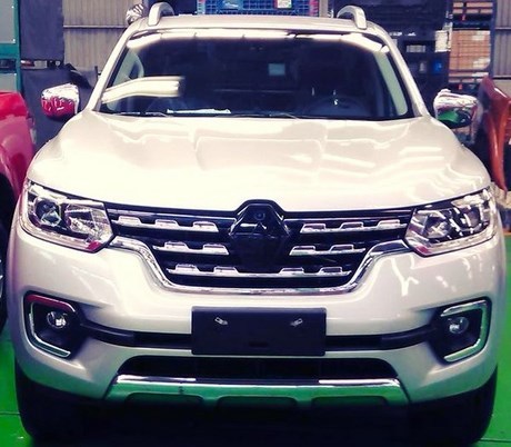

PS : Je viens de découvrir que le futur pick-up Renault, comme son clone Mercedes ne seront pas en mesure de faire de l’ombre au L200 pour ce qui concerne la mécanique. Le Renault Alaskan disposera en effet d’un moteur 1.6 dci proposé en 135 et 165 cv…
