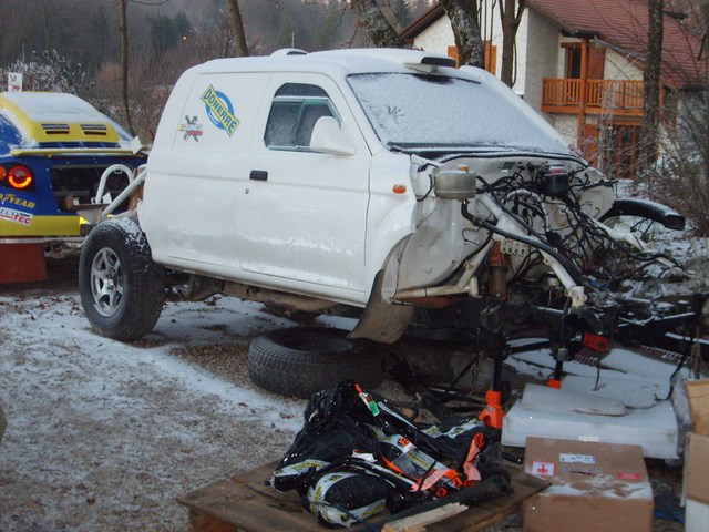

j’ai retrouvé quelques photos de ma participation à la préparation du L200 de Xdunes (Mitsubishi Brésil Racing ) ayant participé à 3 Dakar 2007 , 2008, 2009,
Nostalgie nostalgie

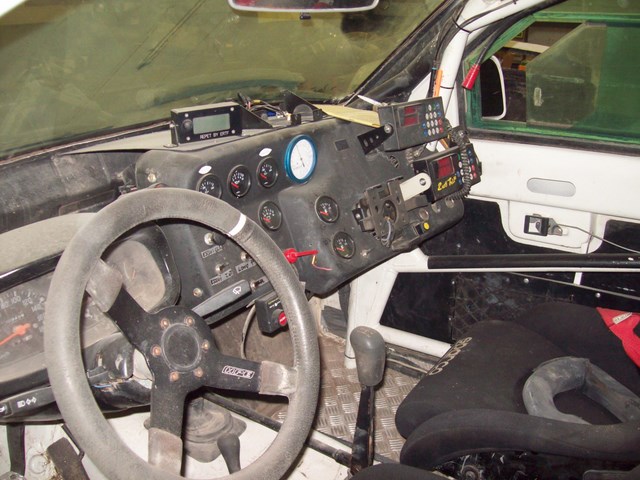

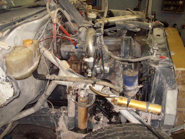

fiche technique :

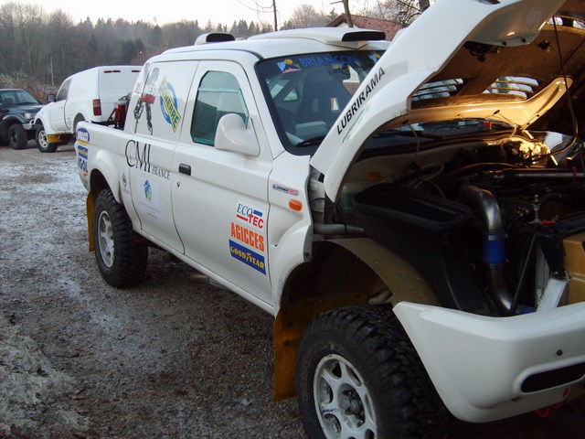

moteur spécifique Mitsu Brésil 2,5l bloc chemisé poussé a 250Cv
turbo céramique. gros intercooler
échappement spécial
Modification de l’arceau par Jacques Point pour homologation FIA
modif support de roue de secourt ( 3 au lieu de 2)
montage de 2 réservoirs auxiliaires 120L chacun + blindage des reservoirs en Kevlar
Montage d’un pont Ar de Pajero 3.2 Did par J.Point

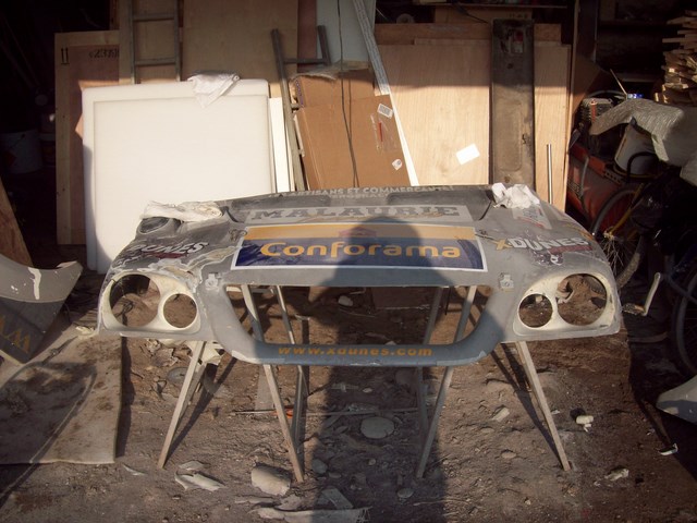

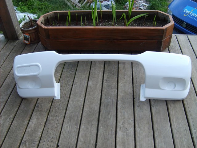

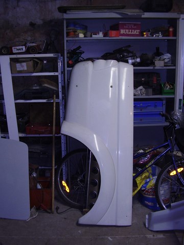

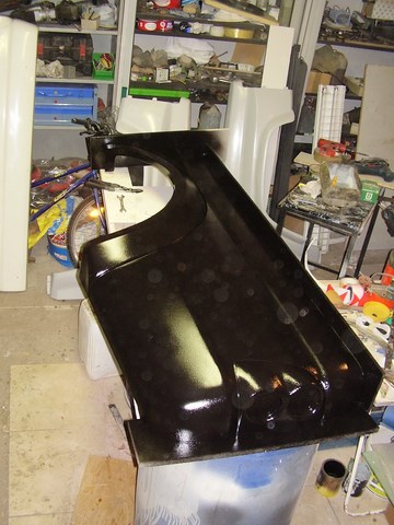

Carrosserie à 80% en poly: masque Av ,demi ailes Av ,pare chocs Av, les 4 mortes , les panneaux de benne ( raccourci de 18Cm par rapport au modèle Brésilien)
il ne reste que la cellule en tôle.
un super jouet mais ATTENSION sensations fortes ça pousse

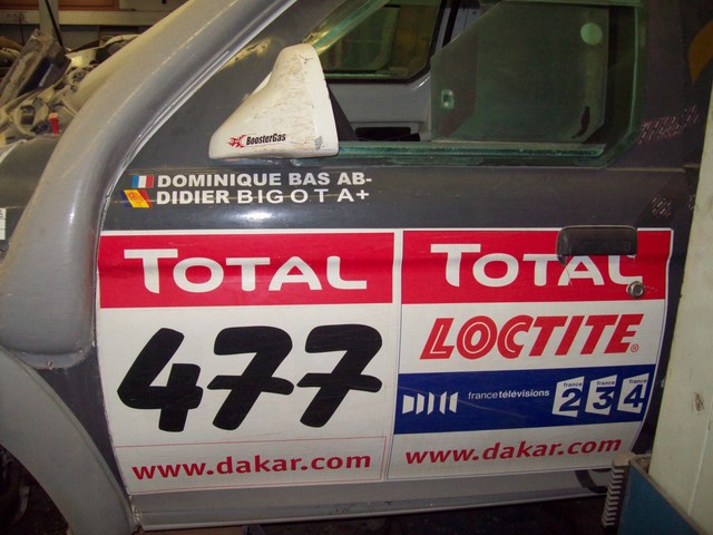

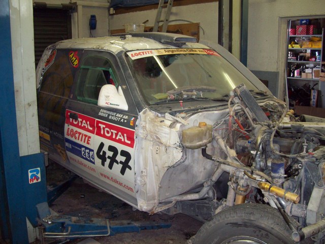

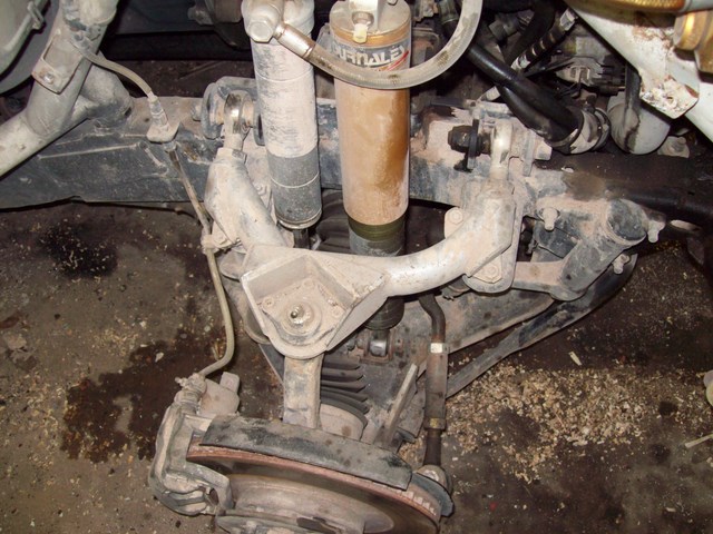

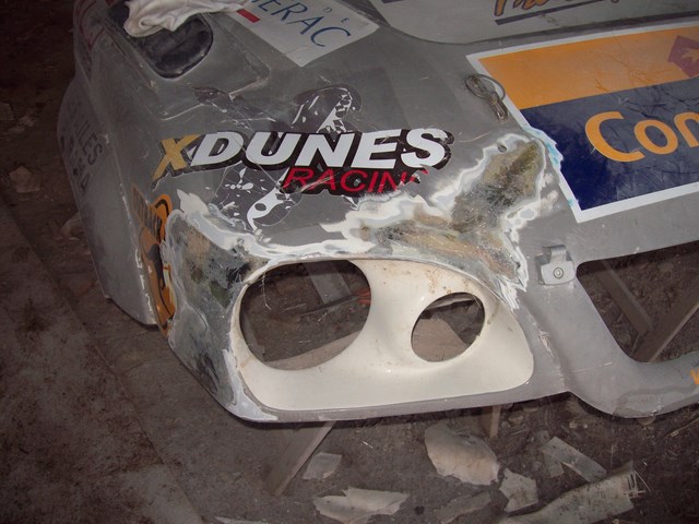

j’ai encore trouvé ça !!!

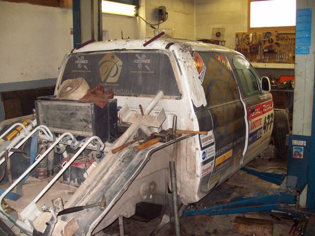

le L200 de retour du Dakar 2009 le véhicule a bcp souffert sur les pistes Sud Américaine : tirant Ar arraché sortie de piste et 2 tonneaux
, s’il n’y a pas eu de bobos pour l’équipage c’est le principal! Je trouve que les doubles optiques rendent bien sur un L200, faudra que je m’y intéresse de plus prés. Sinon, Tu fais l’assistance , t’es pilote , co-?
Malheureusement
je prépare et le les répare voir je reconstruit les carrosseries après la casse. je ne suis ni pilote ni copilote . je n’ai jamais eu l’occase de faire partie de l’équipe d’assistance
Les doubles optiques sont super joli sur le L200 Mais il sont prévu pour la course et ils ne sont pas réglable.
l’équipage du L200 n’a rien eu a part une énorme frayeur car quand ils on t fait le tonneau il y a eu bcp de poussière et un KAMAZ les a évité de justesse .
