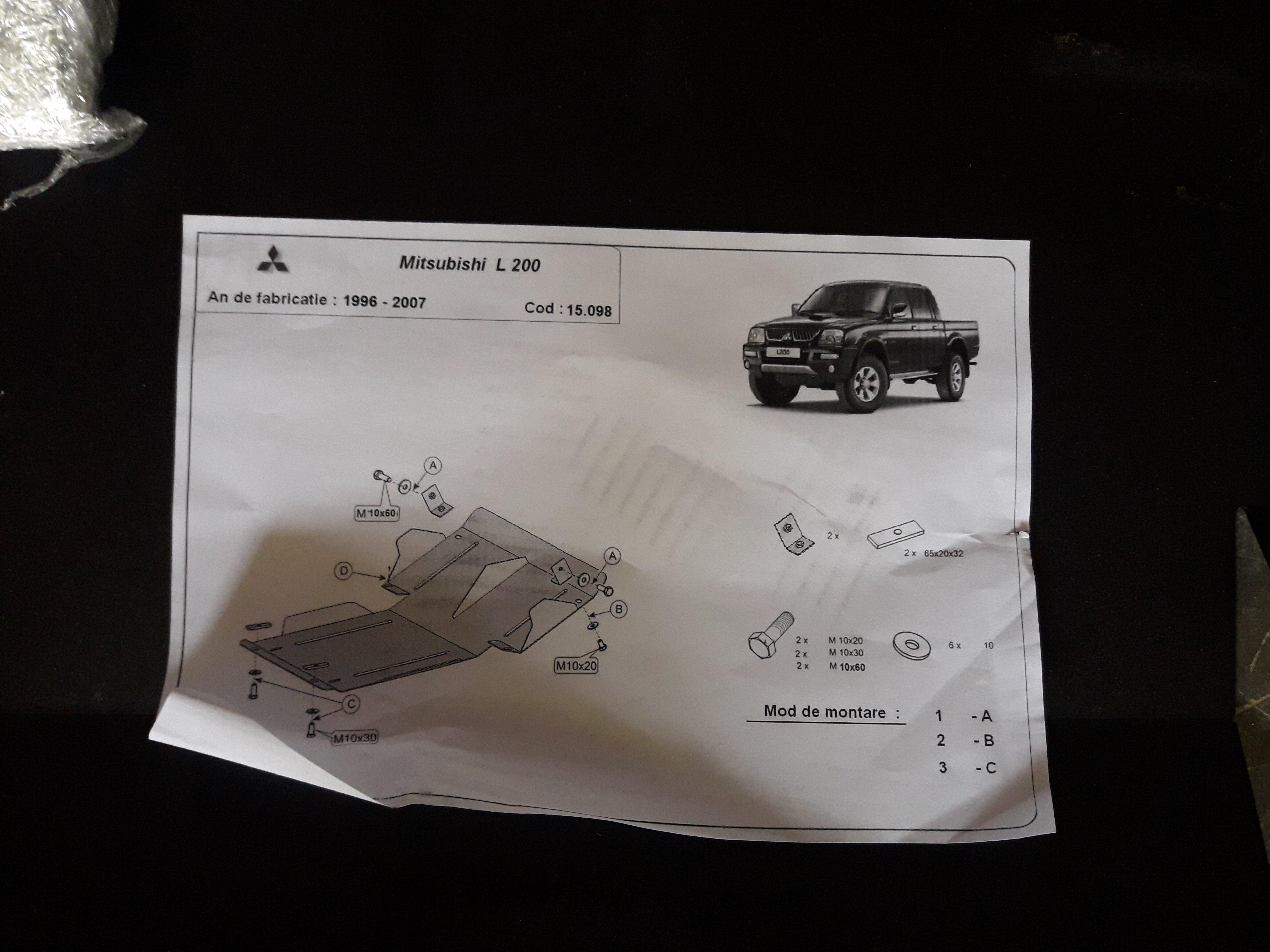

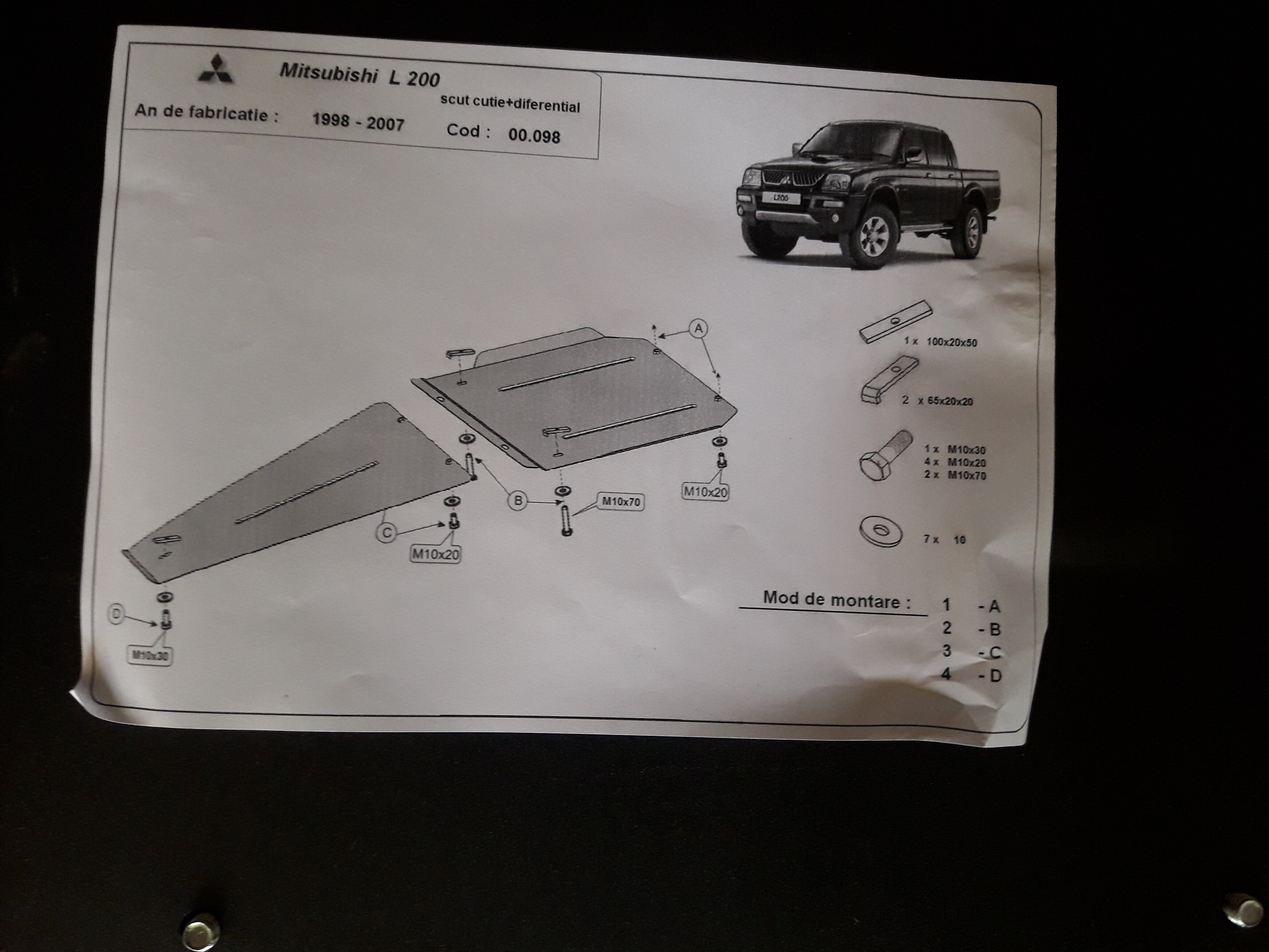

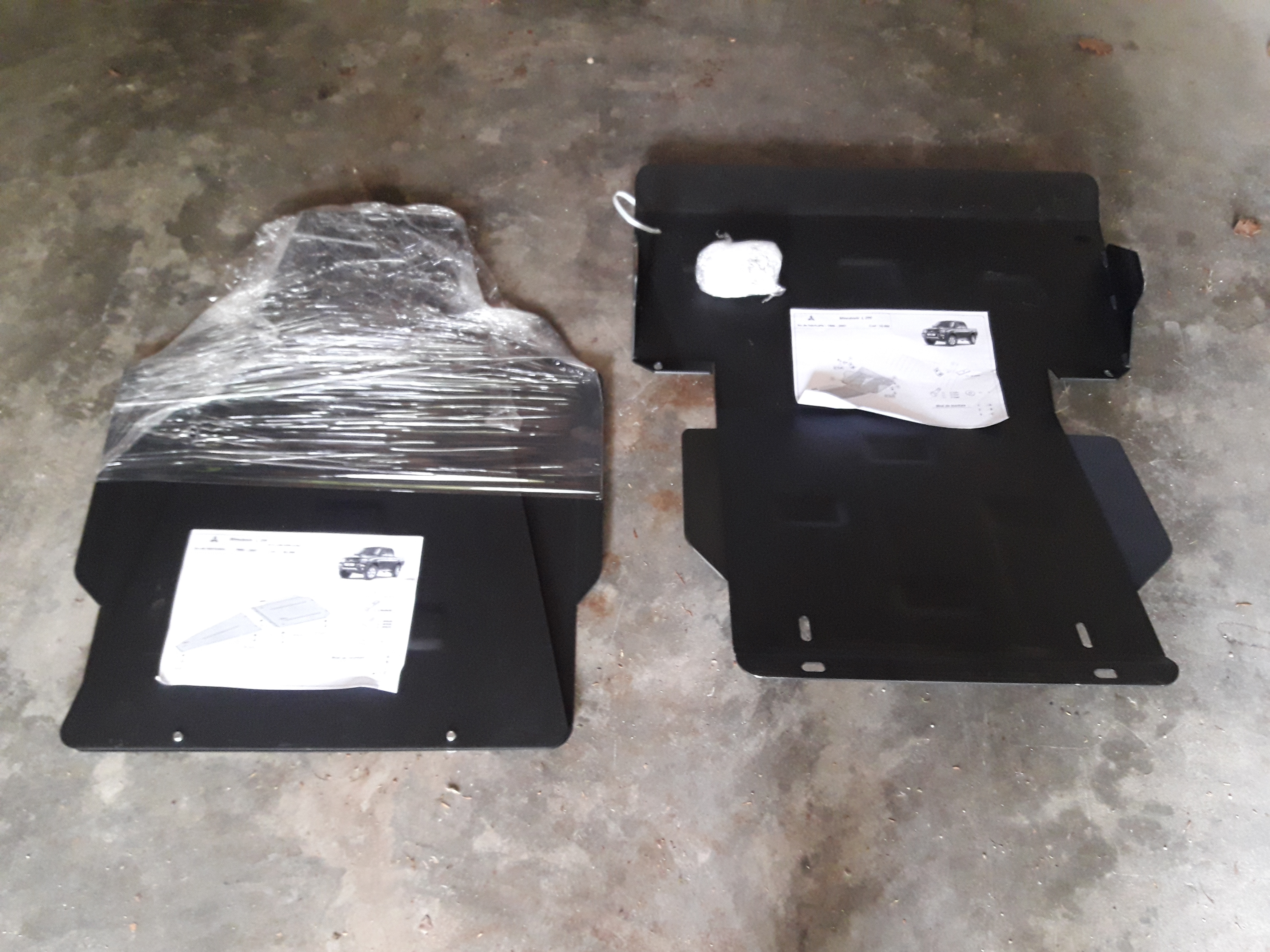

Petits retours sur les protections suivantes :
Première chose à savoir : les protections de boite de vitesse et de différentiel vont avec la première. Autant on peut acheter la première seule, autant les autres se montent sur la première.
J’avais fait l’erreur en achetant, j’ai rapidement été contacté par la boite pour m’expliquer mon erreur. Ils me proposaient soit de rembourser, soit de commander la partie avant manquante. Bon contact.
Le colis est arrivé vite. Le contenu : les plaque et une feuille A4 pour notice qui rivalise avec une notive Ikéa :surprise: .
Je suis loin d’être un pro, mais il me semble que les finitions ne sont pas terribles :

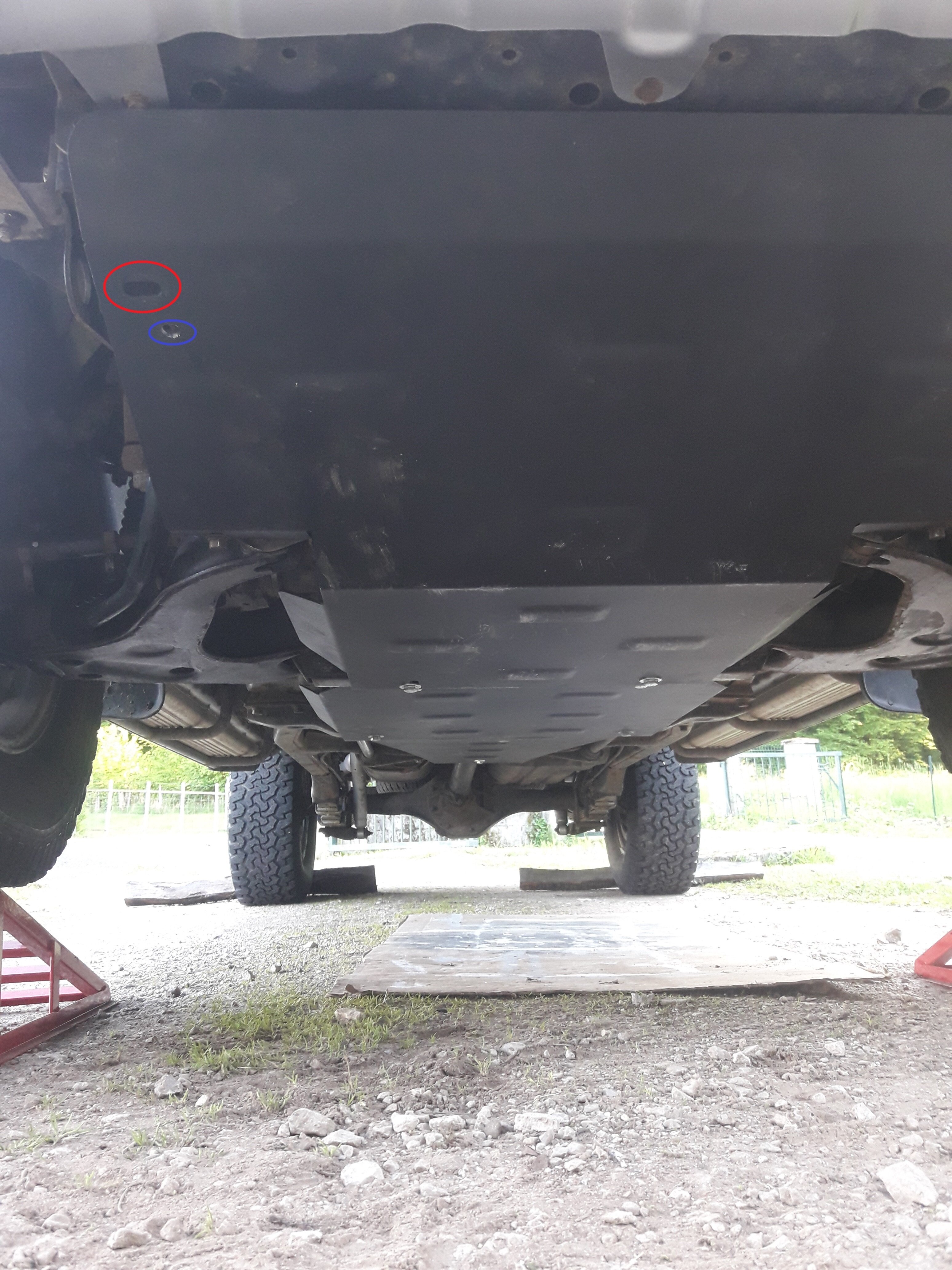

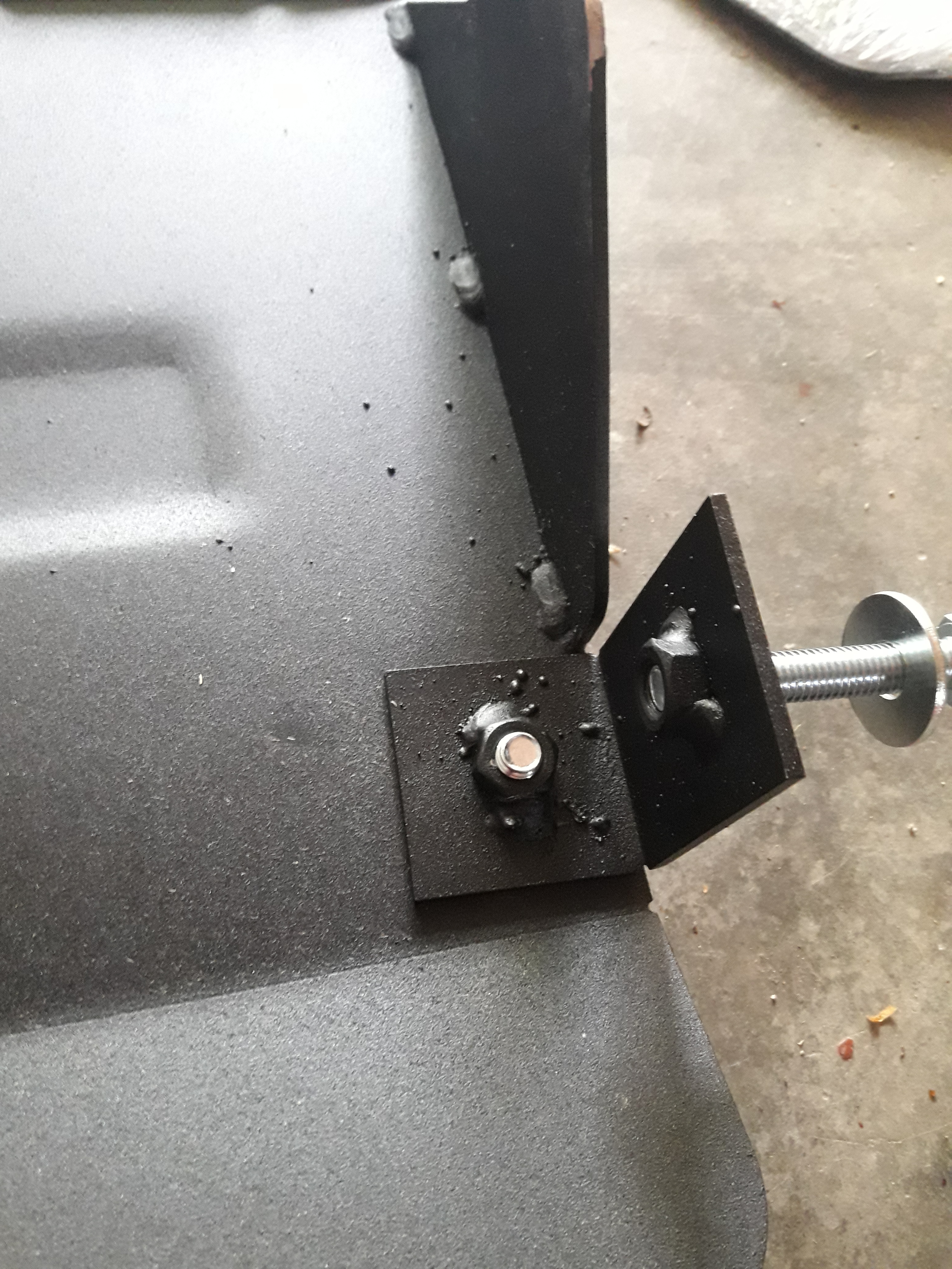

Vient ensuite le temps du montage : tout est intuitif et assez simple et rapide. Sauf les deux supports avants qui doivent être fixés en pré-installant ces pattes :
J’ai tout tourné dans tous les sens, rien à faire. Il manque soit de la longueur, soit de l’angle. J’ai finit par monter le tout sans les pattes (voir rond bleu), j’ai percé pour mettre deux écrous dans les trous de la fixation d’origine en attendant de faire faire les pièces sur mesure :
