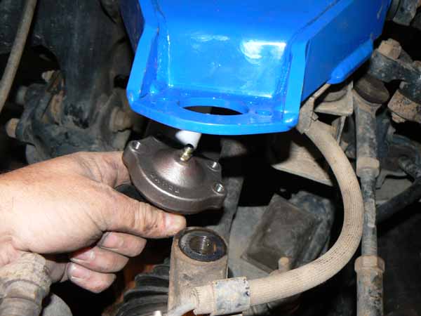

voilà un triangle modifié pour D22
C’est carrément un élément mécano soudé un peut comme le lien de nico
Ils sont a quel prix ces truc la ?
750 dollars les deux :siffle:
En tout cas a mon avis ils sont indestructible :smiley:
c’est fabricable :wink:
faut trouver un jeu de triangle d’origine
Oui faut juste faire des gabarits pour souder tout ça et que ça ne foute pas de travers en chauffant
ces pieces sont superbe
mais l on peu juste creer une cale a inserer entre la rotule et le triangle l effet est le meme et le cout bien moindre
