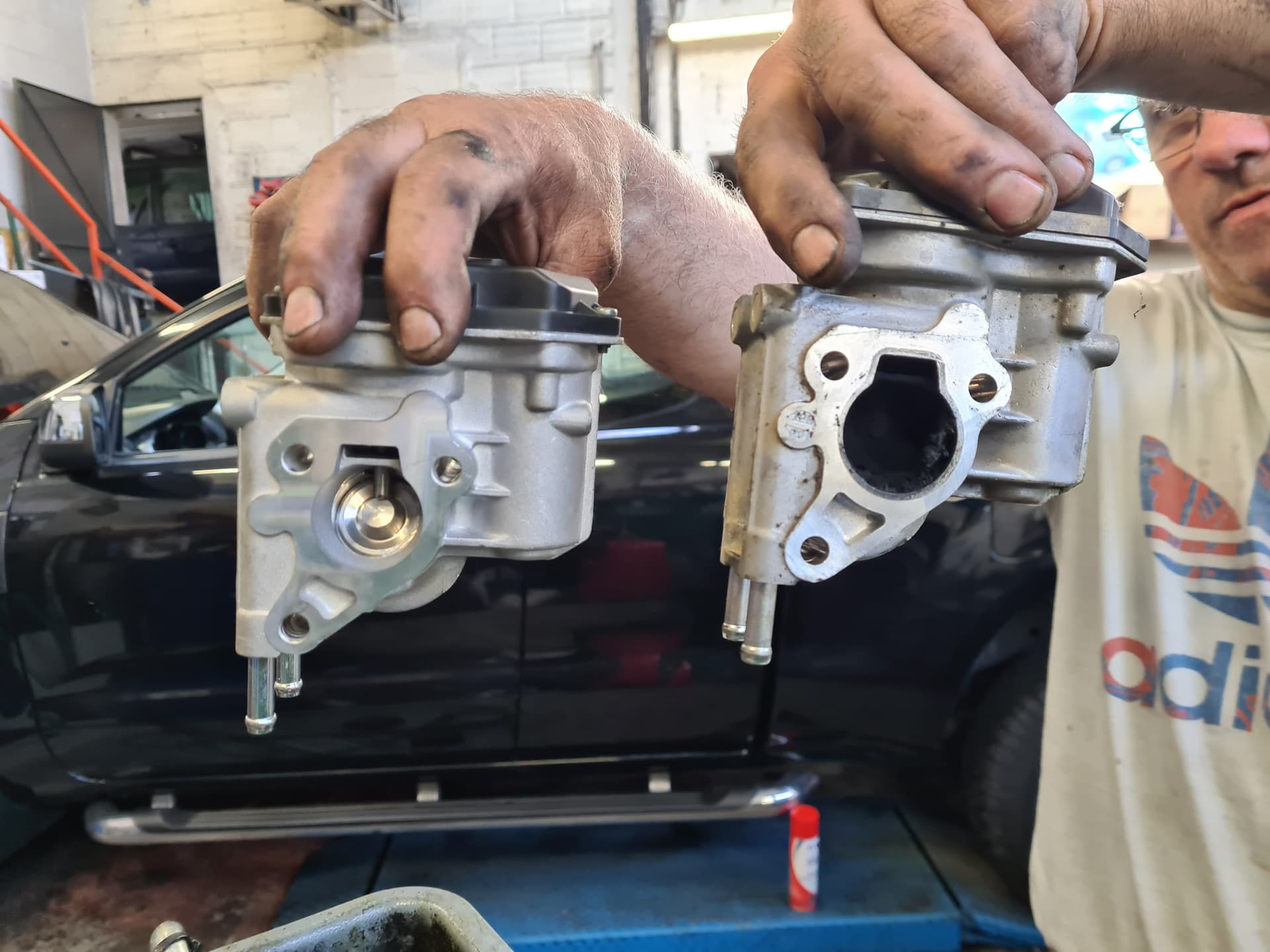

Vanne egr changé tout a l’heure , toujours le code 41 je n’y comprend plus rien . Si je débranche la cosse batterie pendant un moment il s’efface puis il n’y est plus . Si j’éteins le moteur et que je redémarre paf il s’allume .

souvent sur les vehicules après avoir changé la vanne il faut la faire reconnaitre par le diag info
cela permet de la calibrer. j’ai fait sur le mien

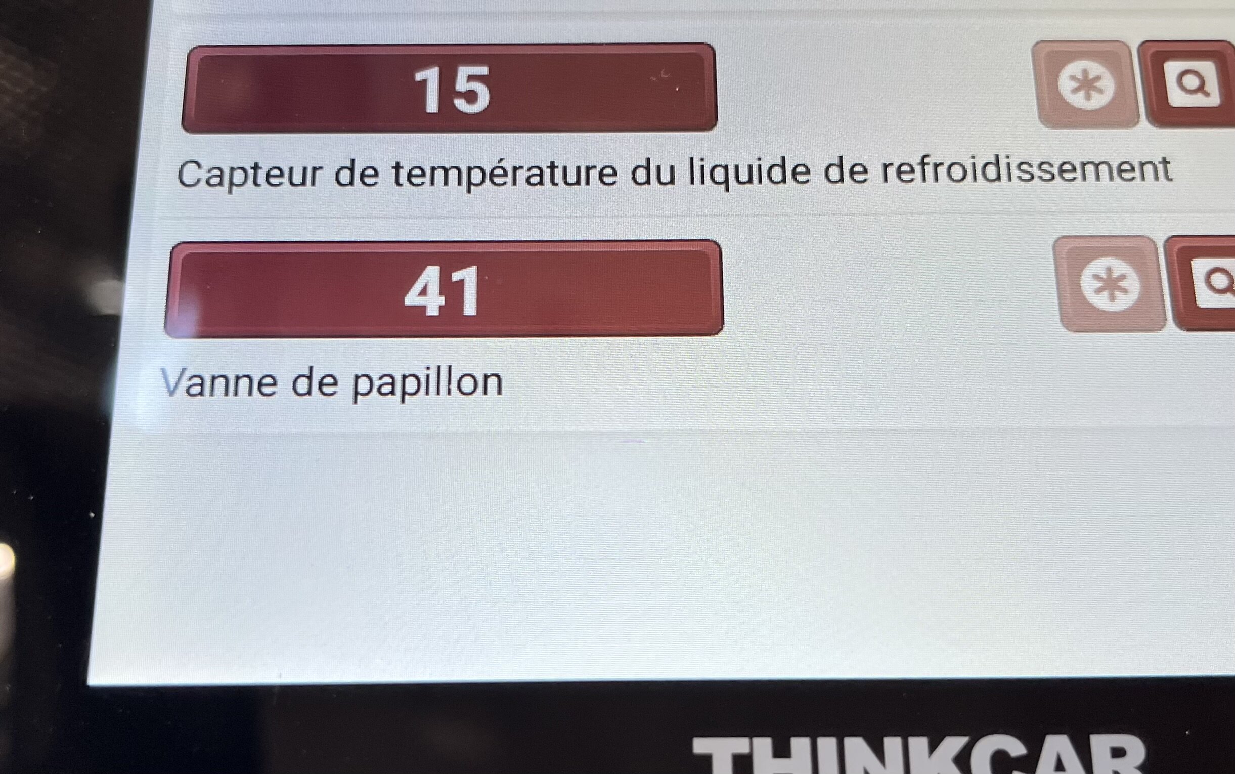

Est ce que ce code 41 sur l200 k74 est bien le papillon de la vanne egr . J’ai plusieurs moteurs dont un qui avait 0 défaut avant démontage , j’ai tout remonté du système et j’ai toujours ce problème.
pour moi le 41 n’est pas un code mais une situation je pense que la vanne est ouverte a 41%
Désolé mais non j’avais un code 15 et c’était bien la sonde de température .

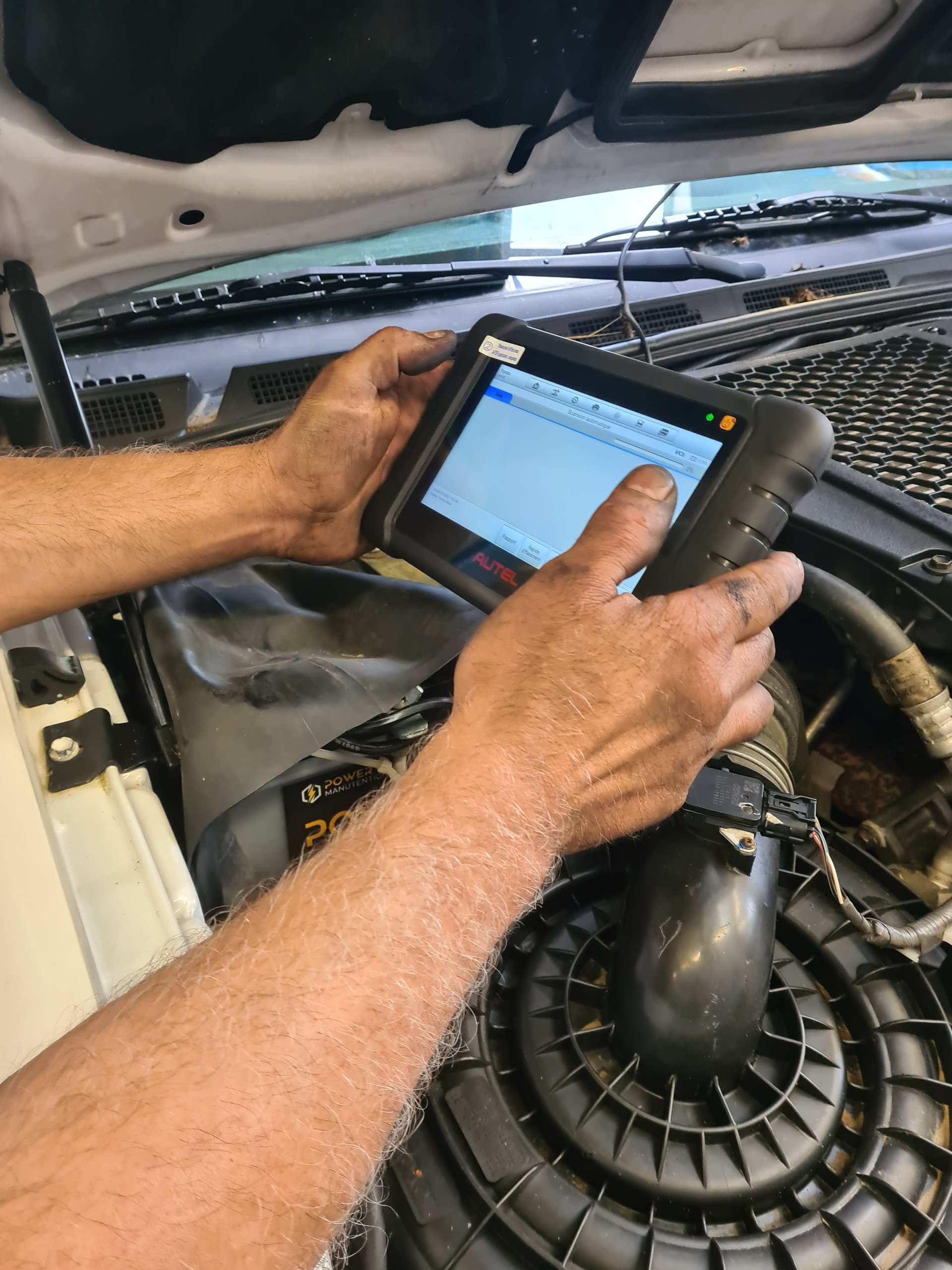

Hier, lors d’une patrouille CCFF avec notre K74, le voyant moteur s’est allumé et après avoir branché un lecteur OBD, j’ai eu le même code panne que toi Bertrand : 41.
Il s’agit d’un K74 de 2003.
Au bout de 30 minutes, le voyant a disparu sans aucune action de ma part.

Et non, juste le diagnostique de mon OBD (voir photo plus haut :wink: ).
