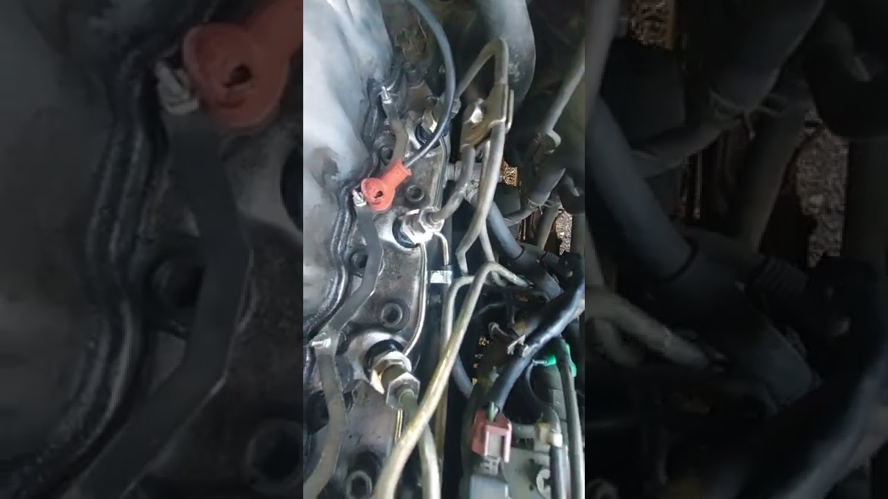

je déterre un peu le poste , toujours a la recherche de ce bruit de pression , en passant la main entre la pompe a injection et le bloc, par le dessous , moteur tournant je sent une pression d’air ou gaz question
cela pourrait il provenir du couvercle d’arbre d’équilibrage ou d’une pastille de sablage ?

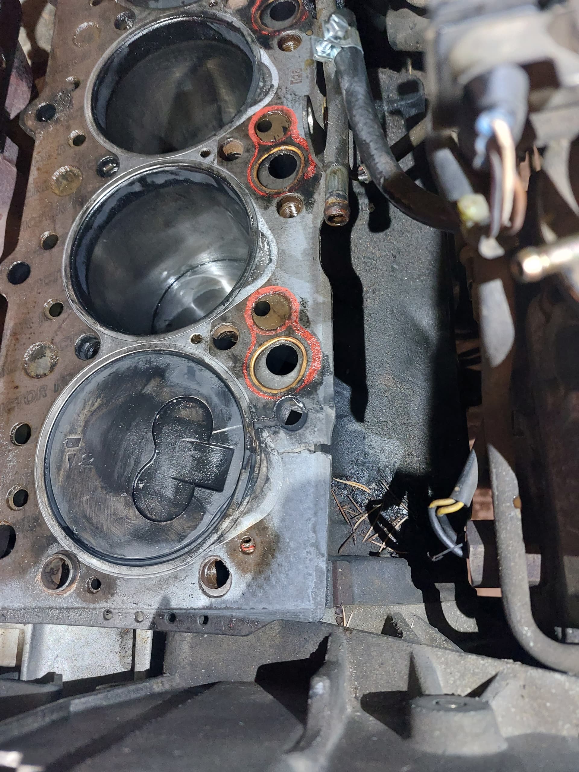

j’approche du but ,fuite de gaz d’échappement entre culasse et bloc vers pompe a injection y’a plus qu’a déculasser
houla oui effectivement
Courage je viens de changer la mienne cette semaine . La culasse était fissuré à 3 endroits pour ma part

Oui j’ai passais pas mal de temps à nettoyer le plan de joint car l’ancien joint de culasse était bien incrusté
merci pour ton retour d’info, pour ma part j’ai remonter la culasse après contrôle
