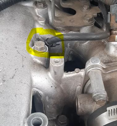

- déboucher le petit tuyau qui sort du collecteur d’admission ou couvre culasse, je ne sais plus, en tout cas à droite (déboiter la petite durite qui va au capteur de pression et insérer un trombone ou fil de fer dans le bout de tuyau metallique )
