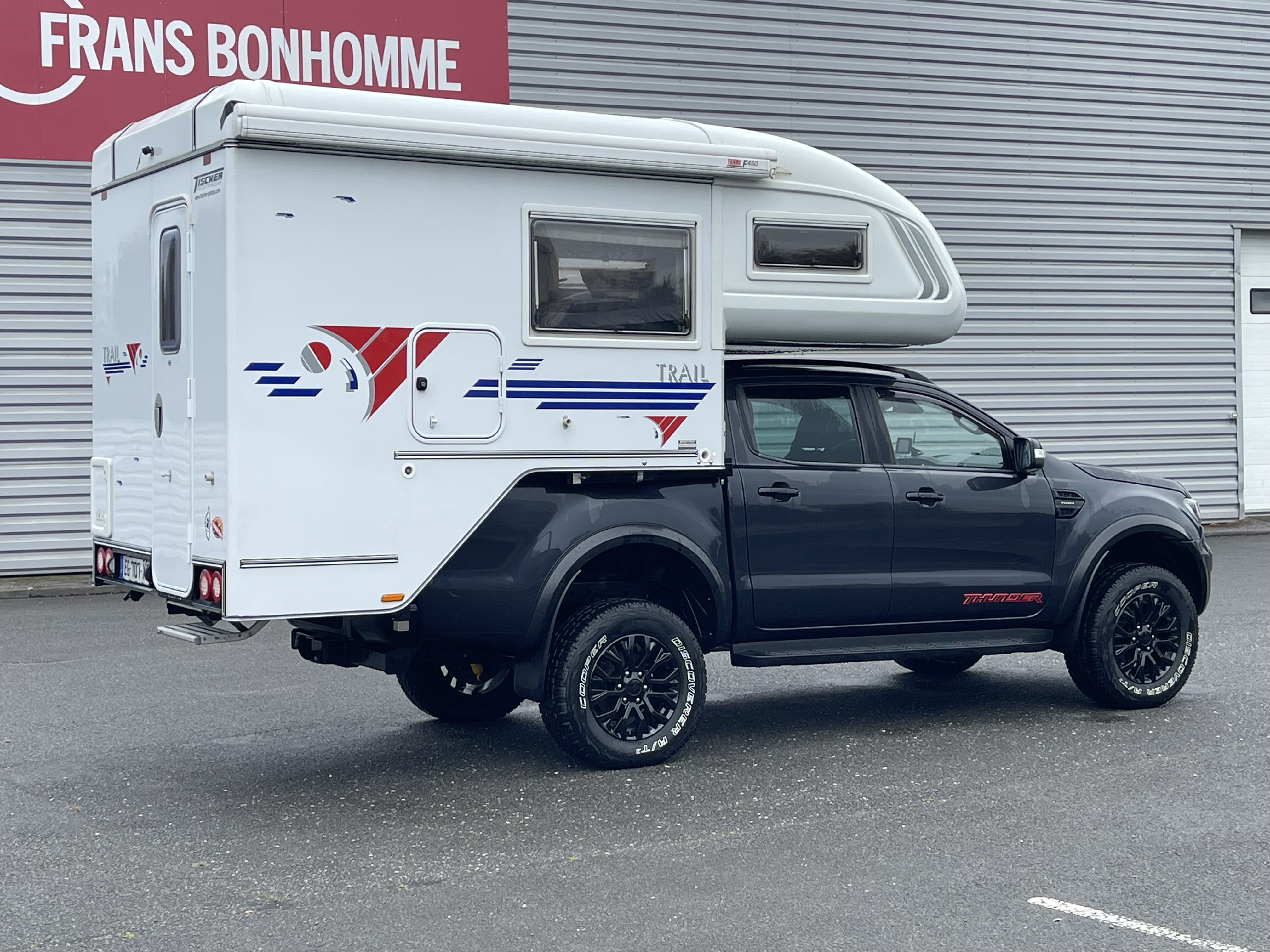

Hello, depuis peu nous avons acquis une cellule Tischer et un Ford Ranger et nous nous confrontons Ă  des difficultĂ©s que nous n’avions pas forcĂ©ment imaginĂ©es. J’ai rĂ©alisĂ© cette vidĂ©o et j’en profite pour vous prĂ©senter notre chaĂźne YouTube « Au grĂ© du van »  J’espĂšre qu’elle sera utile Ă  ceux qui comme nous se lancent dans cette aventure passionnante. Bien sĂ»r, s’il n’est pas d’usage de poster des vidĂ©os ici, n’hĂ©sitez pas Ă  supprimer ou Ă  m’en informer. Bon visionnage !

Je suis en cours aussi Tischer 230 sur Ranger.
Concernant les coûts :
  • elec : 200 euros ( avec cĂąbles qui vont du 16 mm2, du 2,5mm2 et un 7x1,5 mm2)
  • Fixations dans la benne : 20 euros (anneaux M14 sur Amazon)
  • Suspate reçue hier : Terrain Tamer +850 , 3100 euros
Je fais tout moi mĂȘme donc pas de main d’oeuvre , seulement du temps Ă  passer
Une photo de la bĂȘte avant installation de la suspension ce week-end
et une gĂ©omĂ©trie Ă  suivre

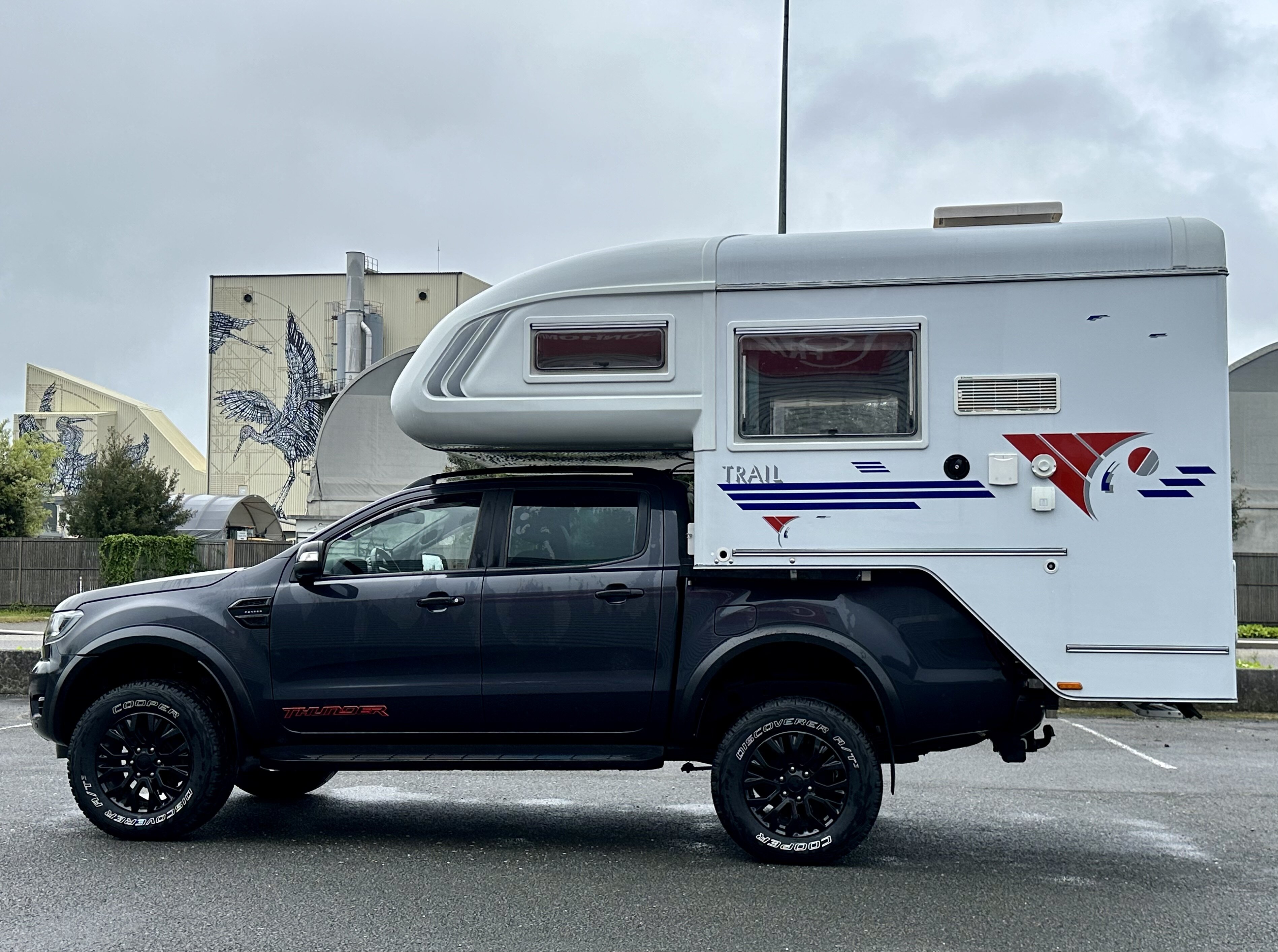

Bonjour, quel usage pour votre ensemble ? Car une tisher 230 sur un double cab faudra pas trop partir a l’aventure sur autre chose que de la piste roulante.
Ça fait un porte à faux trùs important.

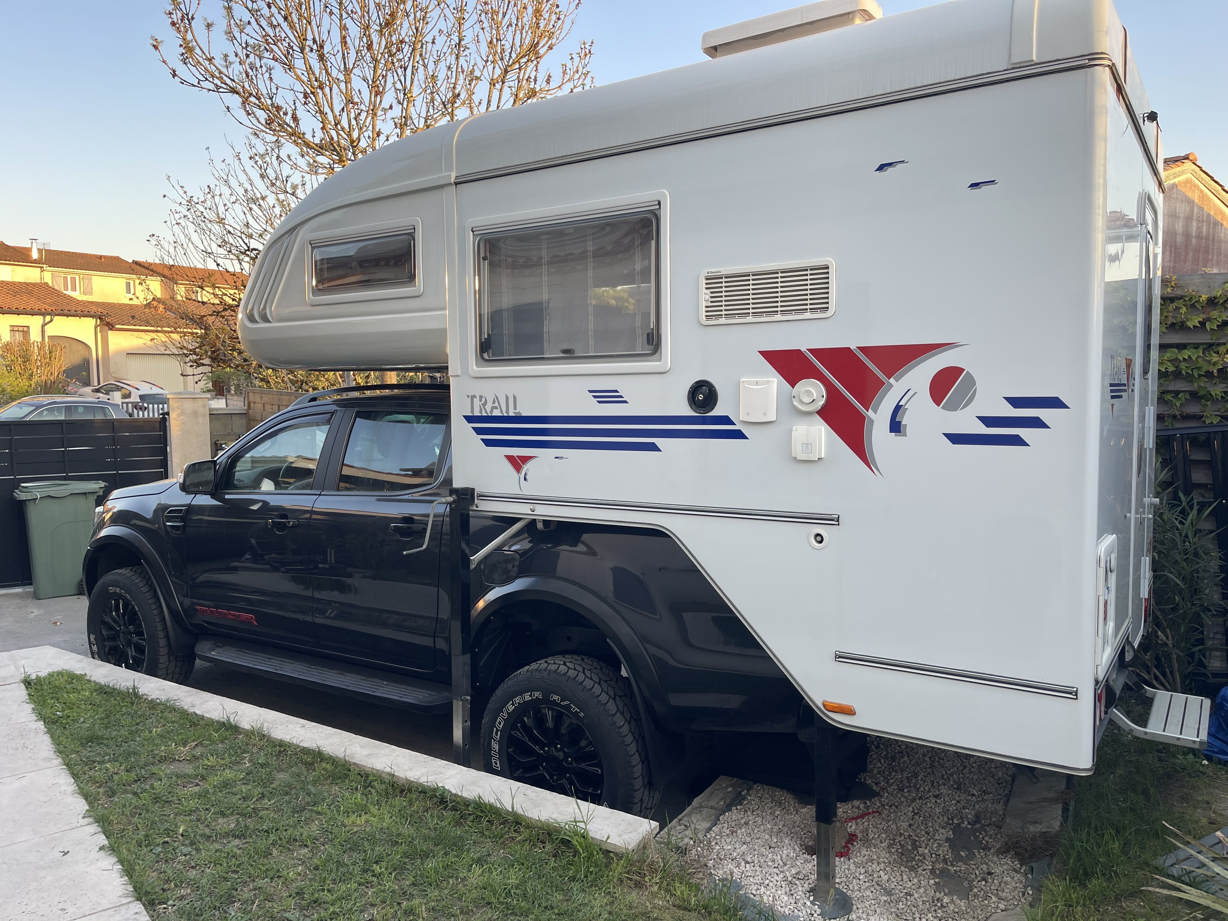

Voilà la suspate est montée, elec vérifiée et fonctionnelle, reste géométrie et test

Test fait hier et lavage de l’ensemble. Le kit Terrain Tamer semble faire le job :+1:
Joli ! Bel ensemble :grinning:
C’est vrai que ça fait quand mĂȘme un sacrĂ© porte-Ă -faux et un centre de gravitĂ© haut :raised_hands:
