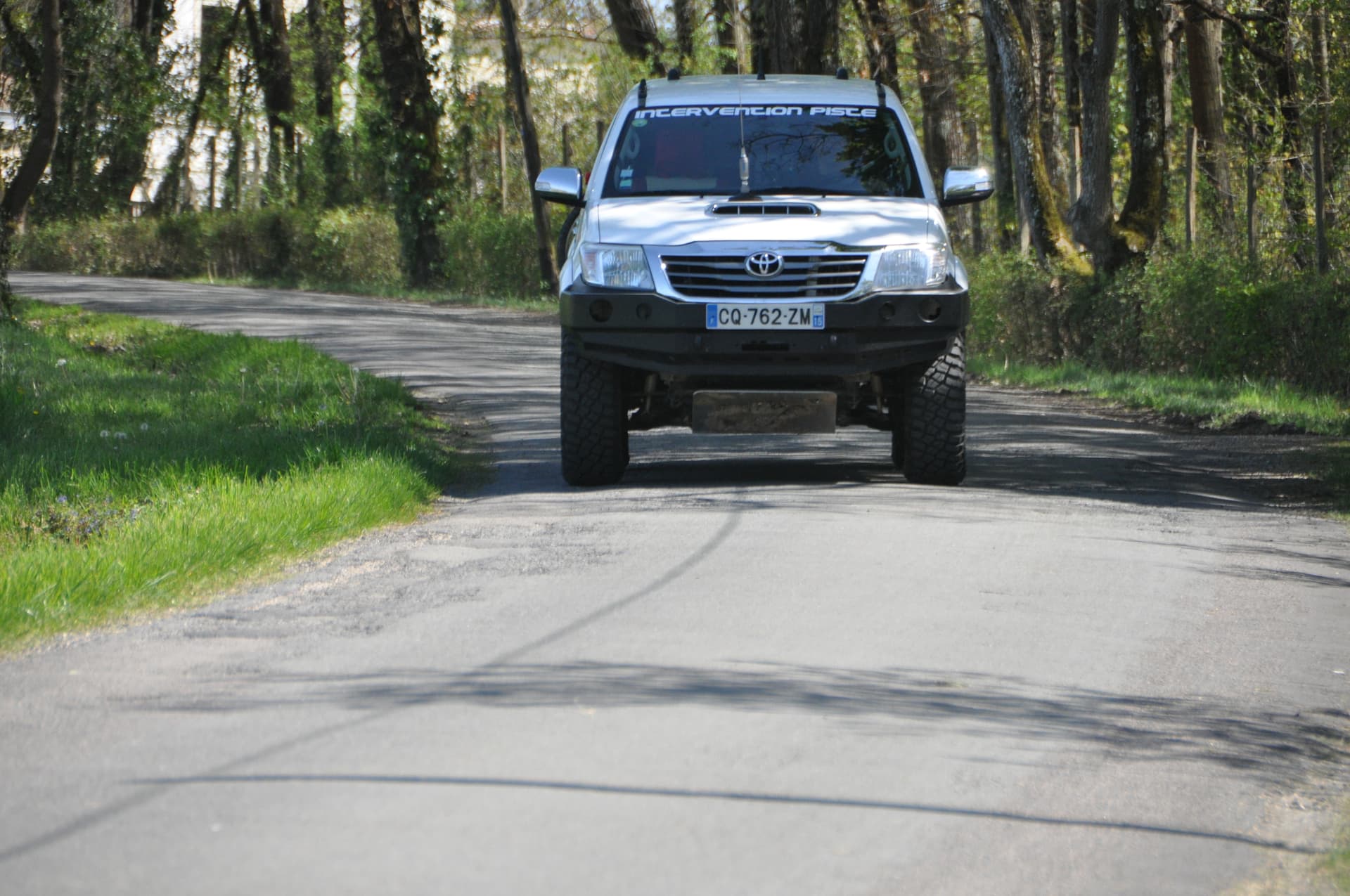

BF Goodrich Mud Terrain T/A Km3 265/70r17 121 Q.
Montage sur le Hilux Kun 25 de 2013

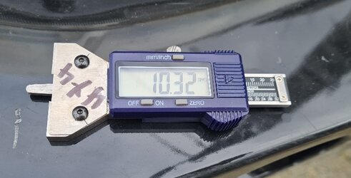

La profondeur de bande de roulement est haute et propose de belle hauteur sur toutes les tailles.
(12 à 18 mm sur la bande de roulement suivant les tailles)
14.63 mm sur le 265/70R17.

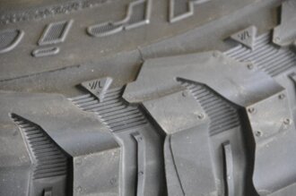

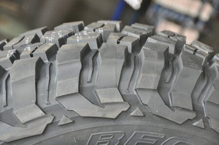

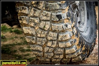

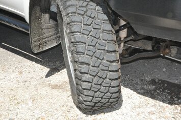

Caractéristiques de la bande de roulement
BF Goodrich Km3 est un pneu tout-terrain. Il offre des caractéristiques de bande de roulement uniques qui le rendent assez génial.

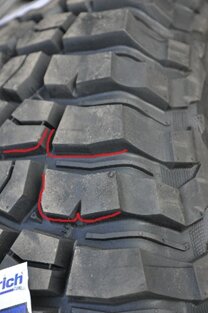

Les lamelles du BFG KM3 T/A sont très large pour bien diminuer la pression lors des roulages sur zone très humide.
Ici, tous les blocs ont des lamelles (d’eau) très larges et profondes sur toute la profondeur, ces lamelles ou devrais-je dire ces canaux (elles sont si larges !) s’étendent latéralement et longitudinalement, et couvrent ainsi les deux aspects de l’adhérence. (Terrain souple et humide, terrain dur et blessant) sur le sec et surtout sur les zones grasses et humides.
Il propose aussi des blocs latéraux (Epaules de la bande de roulement) qui par des pas variables vont contrôler les vibrations et donc avoir un bruit de roulage assez correct.
De même grâce au placement irrégulier des blocs centraux sur la bande de roulement.
Ils offrent également une géométrie avancée d’écoulement de la boue, car les canaux interconnectés offrent un chemin presque droit pour que la boue liquide s’échappe.
Les blocs d’épaulement sont très simples et ne comportent aucune caractéristique d’aide au roulage, mais tous les espaces sont dotés d’éjecteurs de pierres et aussi des petites encoches sur un bloc sur deux. (Pour apporter une légère souplesse en mouvement latéral)
Sur les flancs, ils sont décalés (ce qui permet de casser le contact), puis ils rejoignent les blocs d’épaule pour former un design très agressif.

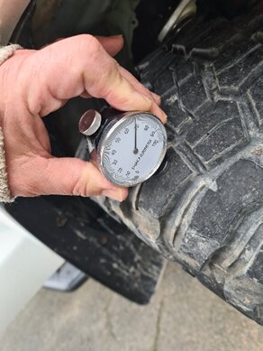

Usure de la bande de roulement
En ce qui concerne l’usure de la bande de roulement, il y a quelques éléments à prendre en compte, notamment le poids du pneu et sa construction globale.
Désormais, le BFG KM3 propose un caoutchouc très léger (par rapport aux autres MT), élastique et souple.
Ainsi, même avec un 4x4 léger, la pression est exercée sur le caoutchouc, le pneu génère toujours beaucoup de résistance au roulement, ce qui provoque une usure de la bande de roulement.
Retour usure kms

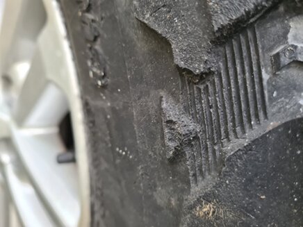

L’usure de gomme par le sable est la plus visible car elle va arrondir les arrêtes des blocs de gomme…. Donc un pneu qui roule très souvent sur le sable a une usure qui va lui donner un peu plus de performance dans le sable chaud de fin de journée.
Mais va perdre un peu dans le franchissement roche et dans la boue .

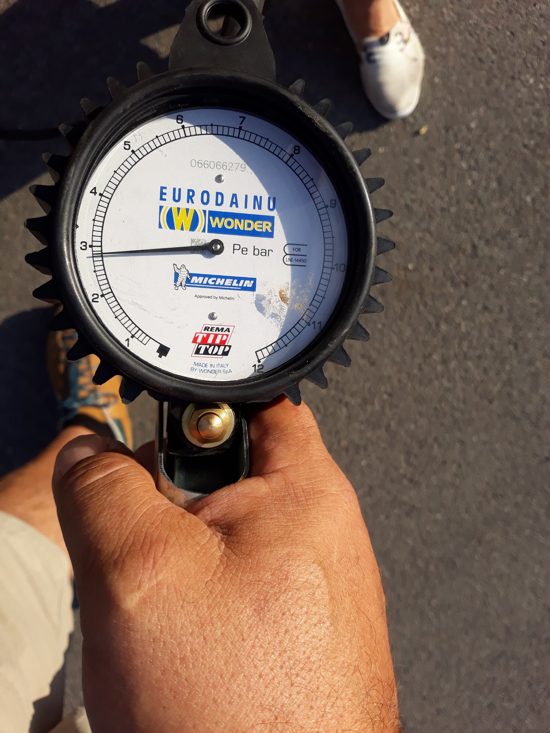

Conseil :

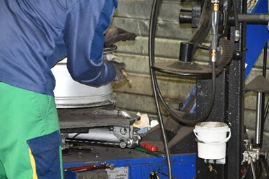

Par son mouvement latéral de carcasse sur la jante de roue, il faut 1 fois l’an démonter de la roue pour faire un nettoyage des appuis talons sur la jante de roue.

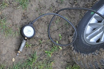

Le sur-gonflage est une mauvaise idée, car la consommation ne change pas ou peu, mais la sécurité va avoir une baisse dans son action en virage ou freinage.
Sur les pistes, le confort de votre roulage ne vient pas des pneus, mais de la suspension.
Plus vous baissez la pression, plus le risque de crevaison grave devient important…
Pour info, tous les tests sur piste furent entre 2.6 et 3.0b en pression.
Sur les essais en franchissement, jamais en dessous de 1.5b et a cette vitesse, on ne dépasse pas les 50km/h pendant 15 minutes de roulage.
Il n’y a pas de pression pour la route et une autre pour autoroute….
C’est la même …
Mais il y a une pression sans charge et une avec charge (Charge = 4 personnes plus 4 valises = plus de 350 kg)
2 « J'aime »

Hauteur de profil neuf 14.63mm

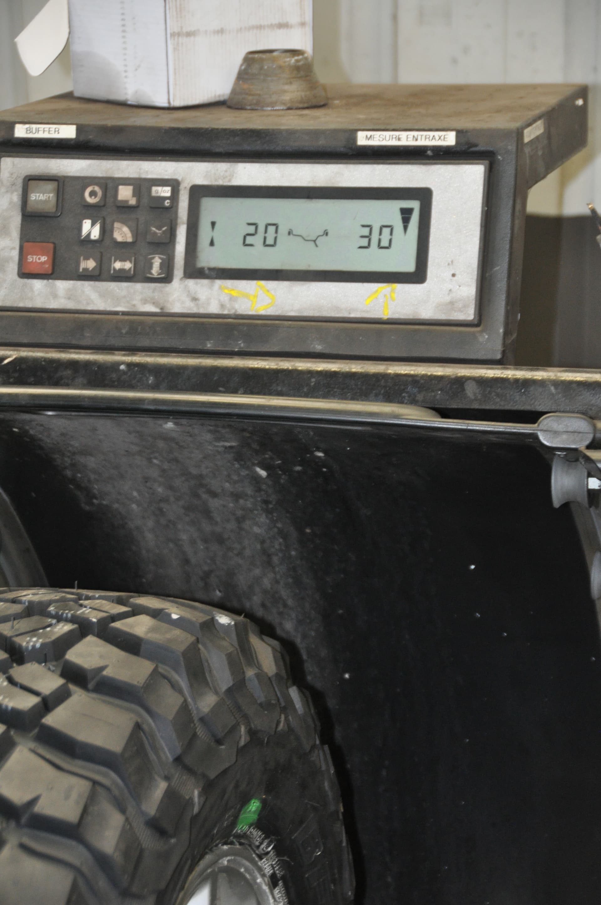

 Démontage une fois l’an pour nettoyage des bords de jante de roue et talon de pneu (poussière de terrain suite à au roulage basse pression)
 Géométrie une fois l’an sur les valeurs définis par mon type de roulage, équipement du Hilux et expérience dans ce domaine.

 Kilométrage roulé avec les BF Goodrich KM3 = 40.218 kms, car j’avais d’autres pneus en essai (Pneu de profil AT et Hiver).
Résultat 40.218 kms pour une moyenne de 4.77mm d’usure.
Dans le principe, on est sur une valeur d’usure de 1 mm pour 10.000 kms.
Si on fait une projection, on peut aller sur 5 ans de roulage vers les 60/65.000 kms sur ce profil de pneu de chez BF Goodrich.
Gros changement par rapport à l’ancien Mud de chez BFG qui était sur une base de 2 mm pour 10.000 kms.

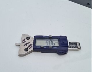

Pour ce calcul, j’ai mesuré neuf points par pneu sur la zone des 66% de la bande de roulement et j’ai gardé la mesure la plus basse ….
Plus haute 10.32mm, plus basse 9.86mm.
Visuellement, le pneu a bien travaillé, la gomme avec le temps (5ans) et les agressions de la lune et soleil + les hautes et basses températures, se fissure doucement …
Une meilleure résistance à l’arrachement (toujours en le comparant a l’ancien Mud de la marque) et une meilleure résistance aux micro blessures.
Plus fragile dans les flexions sous basse pression qui laisse des blessures infimes mais bien présente en interne de la carcasse (On évite d’aller en dessous de 1.5b)
On a pu le voir au démontage avec des marquages et une porosité des nappes étanches qui oblige a contrôler la pression à chaque roulage.
La gomme change avec le temps, elle se durcit et on peut mesurer ce changement. (63 neuf et 69 au démontage)
