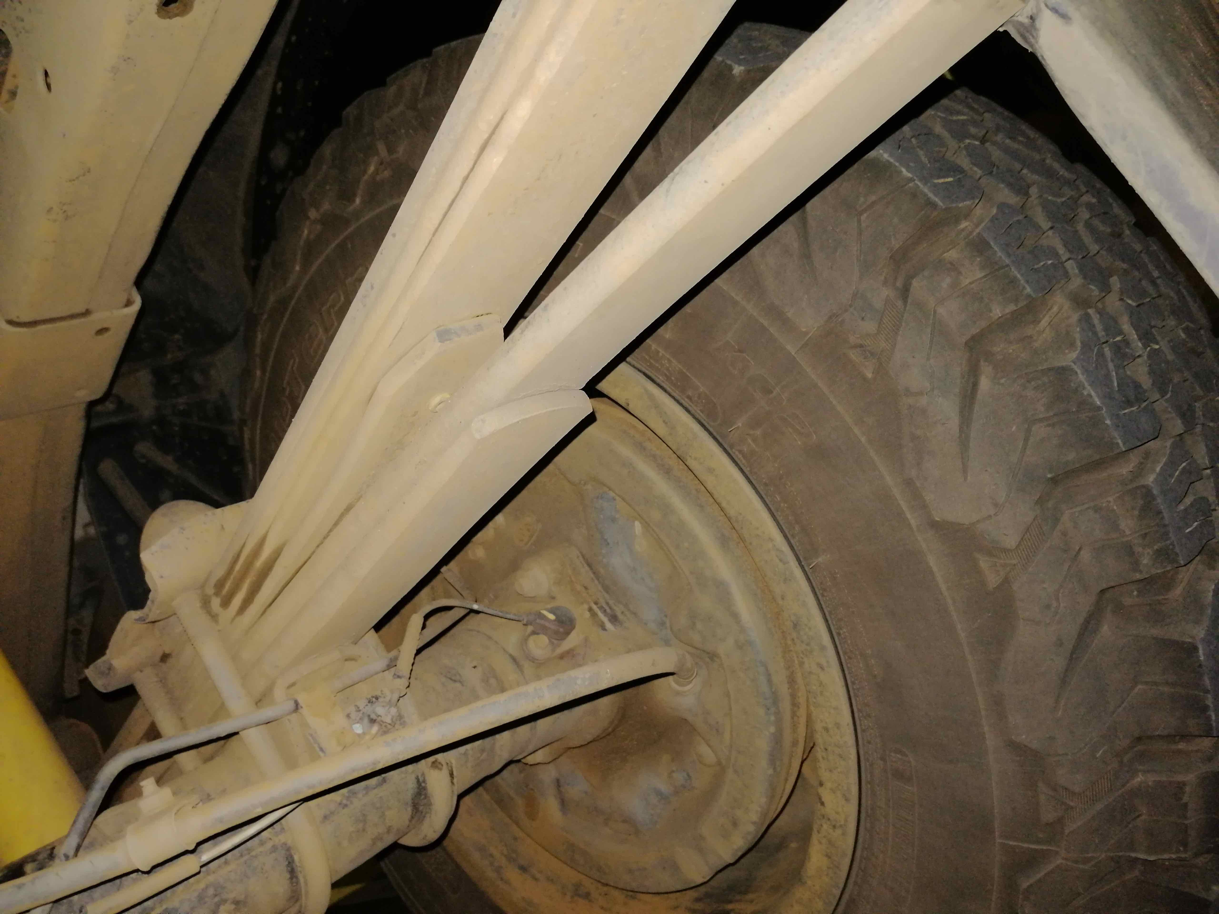

Le Ranger est rehaussé, et présente sur le contrôle technique un défaut de lames désaxée à l’arrière G et D.
J’ai mis une photo.
La seconde lame en partant du bas est celle qui est désaxée, sa position est-elle normale? J’ai l’impression qu’elle ne sert à rien car n’est rattachée à aucune de ses extrémités…
Comment pensez-vous que je puisse rectifier le défaut de désaxage?

Concernant les lames d’amortisseurs, tu as un avis?
sur le mien (super cab 2.2 2013) j’ai une lame en moins, mais visuellement j’ai aussi une lame qui n’est pas rattachée aux extremitées…
telecharges le manuel et regardes les fichiers 204-00 et 204-02 .
tu as aussi ça https://ford.7zap.com/fr/car/124/no/0/2444/18989/
sur un jeu de lame tu as une lame maîtresse qui est fixée au chassis puis d’autres lames de renfort qui vont travailler lors d’une prise d charge statique et dynamique
Donc a vide tu as 2 a trois lames qui travaillent en charge 4 à 5 lames
c’est normal
Mais sur la photo ton paquet de lam est un poil en vrac
cela demande un peu d’entretien nettoyage entre les lames graissage au GO et changement des boulons des brides, alignement et serrage au couple véhicule au sol
Merci pour vos retours, ça me rassure.
Je vais attaquer cette remise en état ce weekend pour repartir sur une bonne base :wink:
