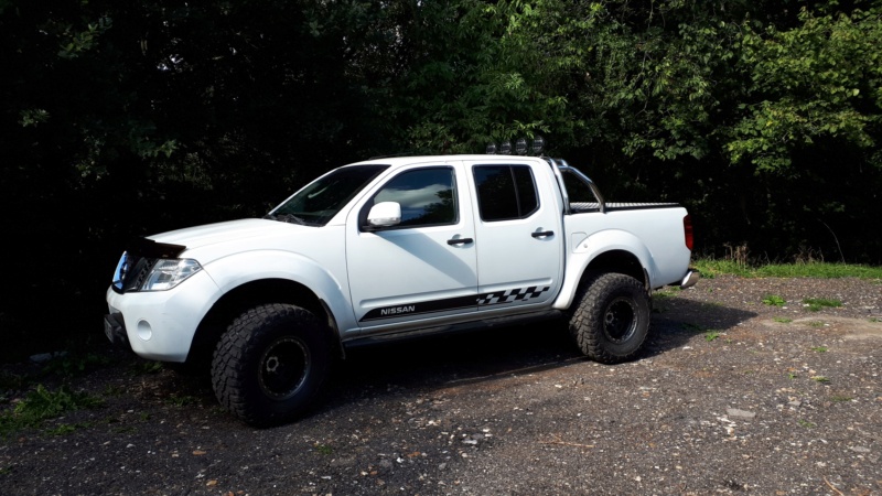

je ne sais pas si cela se fait sur ce forum, mais comme je l’ais toujours fait pour mes autres voitures, Je vous présente donc mon camion!
Un navara d40, 2.5l de 2010 acquis en mars avec 230.000kms(bon je croise les doigts et me dis que c’est fiable )
Avec le covid j’ai reçu la carte grise qu’en juillet v’la l’attente surtout que l’ancien proprio n’a pas voulu me donner le numéro pour faire le changement!! Donc procedure de base.
Pour l’instant j’en suis super content(malgré une poulie d’alternateur qui c’est fait la malle ), par contre ça braque pas et ça passe vraiment pas partout (du moins d’origine) pour la plaine accidentée et la forêt c’est chaud en l’état !
Donc va falloir opérer

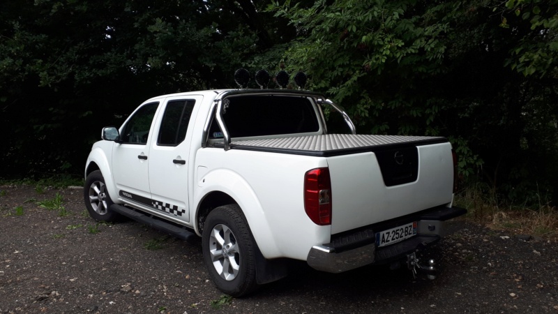

Le couvre benne sera bientôt a vendre, car pas pratique pour moi qui charge souvent paille, foin, bois et autre IBc, je change pour une bâche souple.
Joli camion !
C’est vrai que les PU ça braque rien du tout, donc les manœuvres tu vas en faire
Pour les capacités en TT, bah… ça dépend d’où tu viens, si tu compares à un patrol court, forcément , mais c’est quand même pas dégueulasse, ça pose souvent au milieu à cause de son empattement et ça racle du cul à cause du porte à faux, ça croise que dalle aussi… mais avec des protections, une petite réhausse, de bon pneu et un blocage/glissement limité sur le pont arrière, on peut déjà aller loin !
je sais que les pneus y sont pour beaucoup et la rehausse qui va bien améliore les passages, d’origine c’est plutôt taillé pour les chemins que les terrains accidentés.
Du coup on va remédier à ça, il y a plein d’info sur le forum pour améliorer mon camion
Bravo!!
33 pouce c’est le minimum pour avoir un D40 sympa…
J’ai un peu éclaircie la photo pour qu’on le voit mieux…
Reste plus qu’a installer un treuil…
non laisse comme ça! j’avais 17 cm de chaque coté et il avait une bouille comme nulle part ailleurs
c’est bien le but quand on se monte un véhicule,c’est bien qu’il ne ressemble à aucun autre

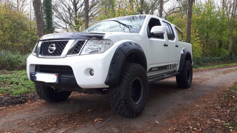

Voici jusqu’ou on peut raisonnablement aller (de mon point vue), ce navra dispose d’un cm de réserve sous le triangle supérieur (ceux qui ont rehaussé leur Navara comprendront) et d’une marge de sécurité au niveau des cardans; Il est chaussé en 35 pouces et le déport des roues est modéré…

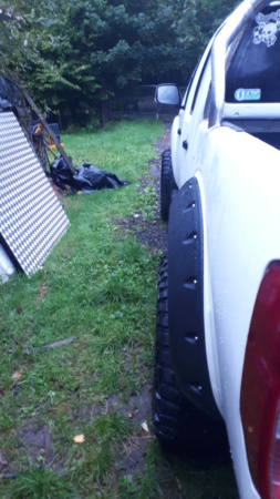

D’où coup j’ai bodybuildé les roues, maintenant on passe aux ailes… “mode raptor” activé
La caisse a gagnée 15cms en largeur et Il reste encore 3, 4cm dehors, c’est juste ce qu’il faut et j’aime bien les vis apparente , bon il reste encore l’avant à poser…

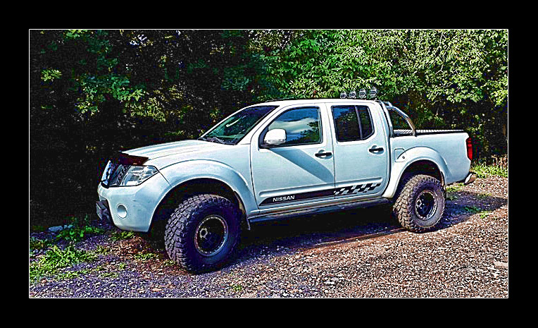

Bon voila une photo un peu mieux prise pour le rendu avec les 4 ailes
Passage en forêt avec 1,5m3 de bois dans la benne nickel ça frotte pas
Cela m’aura coûter le bocal de lave glace qui est truffé de vis ! c’est ça quand tu veux faire vite car tu bosse dehors et qu’il se met à pleuvoir…
