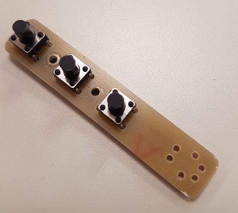

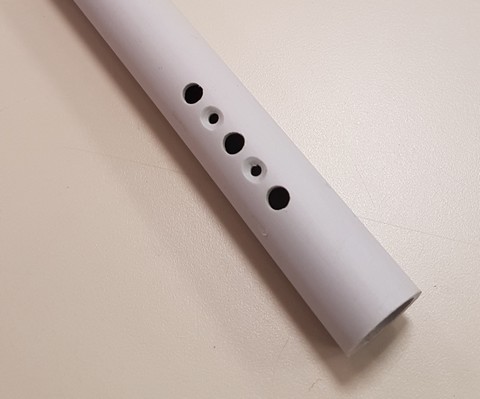

Suite au tuto de naboo pour commander son portail et ses barres de led je vous propose ma vision et version de la chose.

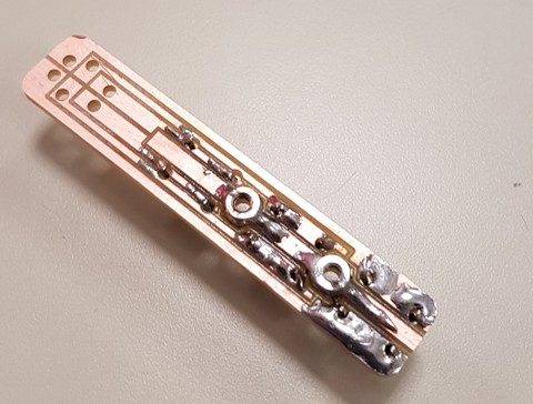

J’ai réalisé un petit circuit sur de l’epoxy cuivré en gravure anglaise. J’ai soudé 2 écrous M2 qui serviront ensuite à fixer l’ensemble dans un tube.

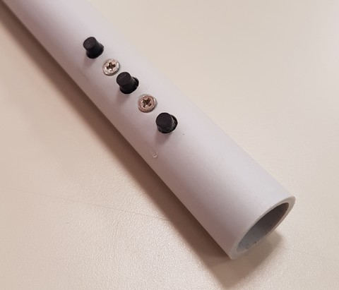

Le tube est percé de 3 trous de 4 mm et 2 de 2 mm. Ces derniers sont chanfreinés afin de recevoir les têtes de vis. Chaque perçage est espacé du suivant de 6.35 mm d’axe à axe. Soit 25.4 mm entre le premier et le dernier. (Ces dimensions sont héritées du pas de 2.54 mm en electronique)
Chaque bouton poussoir est lié avec une paire de trous afin de souder les fils de liaisons vers la télécommande. Dans le boitier télécommande les fils sont soudés à la place des boutons poussoir.
J’ai 2 télécommandes, une pour le portail et une pour les portes de garages. La première est alimentée en 12 V par la batterie et la seconde est alimentée en 3 V grâce à ce convertisseur.
https://www.ebay.fr/itm/Convertisseur-transformateur-alimentation-tension-DC-DC-12V-3-3V-I1F2-HR/113219928783
Télécommande et alimentation seront dans un boitier plastique étanche dans le compartiment moteur.

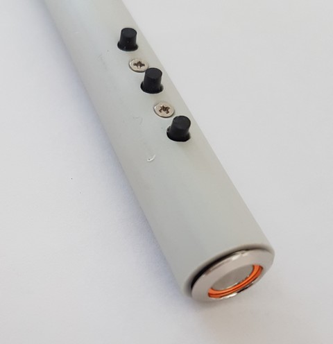

L’extrémité du tube est fermée par un interrupteur avec voyant pour piloter les barres de led. Pas encore reçu à l’heure où j’écris ces lignes.
https://www.ebay.fr/itm/DC-12V-12mm-Led-Light-Metal-Push-Button-Latching-Switch-Waterproof-Switch/163143252380?ssPageName=STRK%3AMEBIDX%3AIT&var=462308241414&_trksid=p2057872.m2749.l2649
Le tube est un irl de 16 mm.
Reste à modeler à chaud et à peindre en noir. Bien sûr !
Si vous êtes intéressé par le circuit je peux peut être vous dépanner.
Phil

C’est fait je viens de passer mon Ranger en “mode Naboo”.
Je viens de découper et poser le panneau pour avoir une séparation près de la porte de la benne et de poser le tube irl avec les boutons poussoirs (pour mes portails) et l’interrupteur pour les futures barres de led.
Tout fonctionne.
Suis content.
Phil

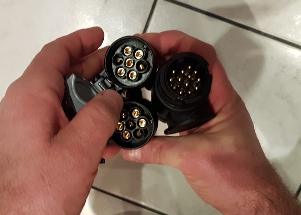

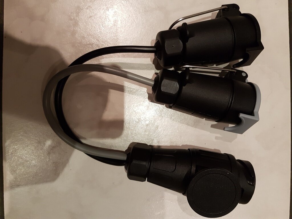

Reçu ce matin afin de pouvoir brancher une remorque avec une prise 7 points acheté sur Ebay pour presque 12 €uros.
https://www.ebay.fr/itm/13-a-7-broches-N-S-conversion-adaptateur-prise-caravane-remorque-electrique-ME/263965652960
J’attends les tapis de sol caoutchouc pour les substituer à ceux en velours d’origine pendant l’hiver !
Dès réception je vous montre.
A très bientôt.
Phil
Moi j’ai acheté ce genre d’adaptateur pour la prise 7 broches de ma remorque et fonctionne nickel.
