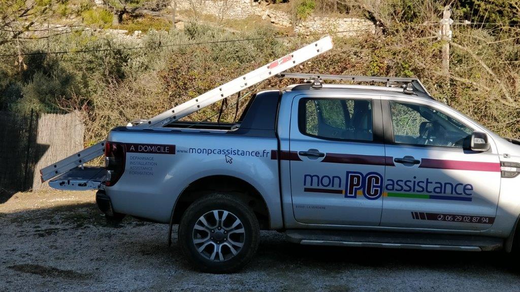

PARTIE 5 : FABRICATION D’UNE GALERIE DE TOIT « SPECIALE WILDTRAK »
Salut les Rangeristes,
Aujourd’hui, je vous présente ma galerie de toit, spéciale pour la finition Wildtrak. TaDaaaa
Pourquoi spéciale ? Car l’arceau « sport » ne permet pas d’appuyer une échelle posée dans la benne, par exemple
OBJECTIFS :
1- Fabriquer un galerie sur-mesure qui permet « d’échapper » l’arceau sport du Wiltrack pour les pièces longues appuyées dessus
2- Prévoir la possibilité d’étendre la galerie jusqu’au bout de la benne pour disposer d’un immense plateau, spéciale plaques BA13
CONTRAINTES :
1- Pas de trous. Aucun changement de l’existant
2- 1 seule personne pour la mise en placez et la dépose

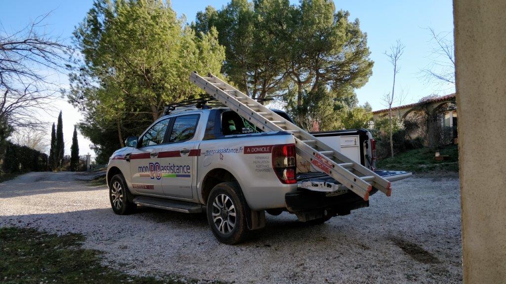

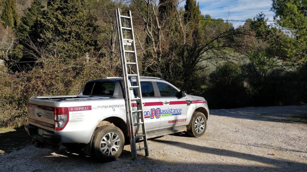

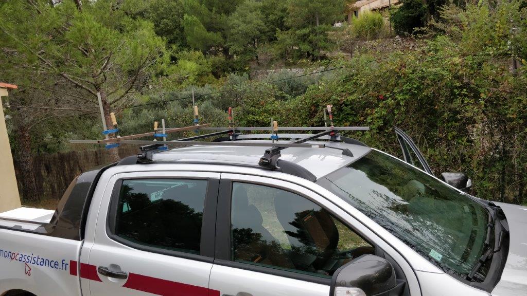

PHOTO 01 mon échelle de 3.5m que je souhaite transporter

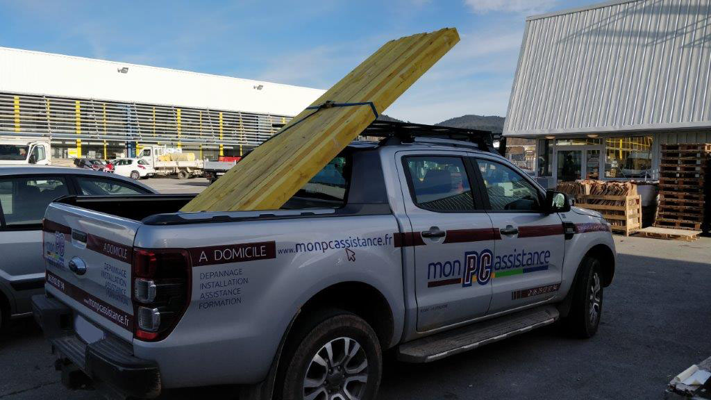

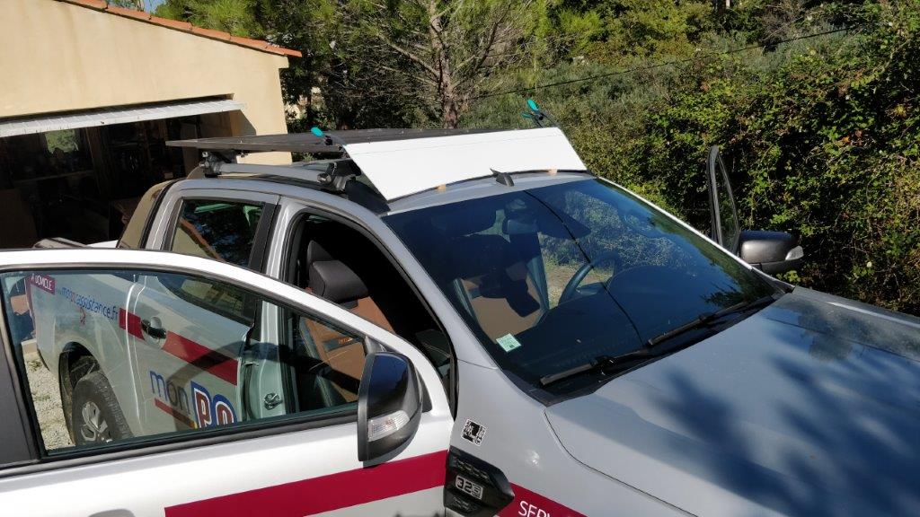

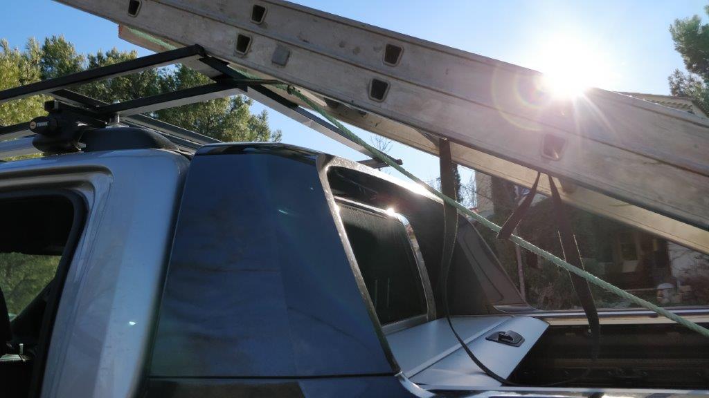

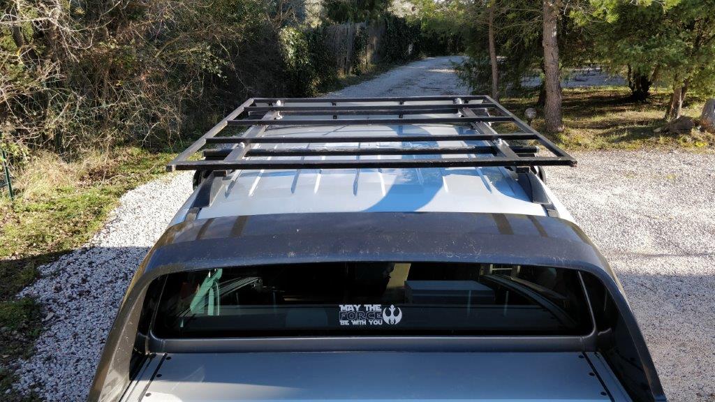

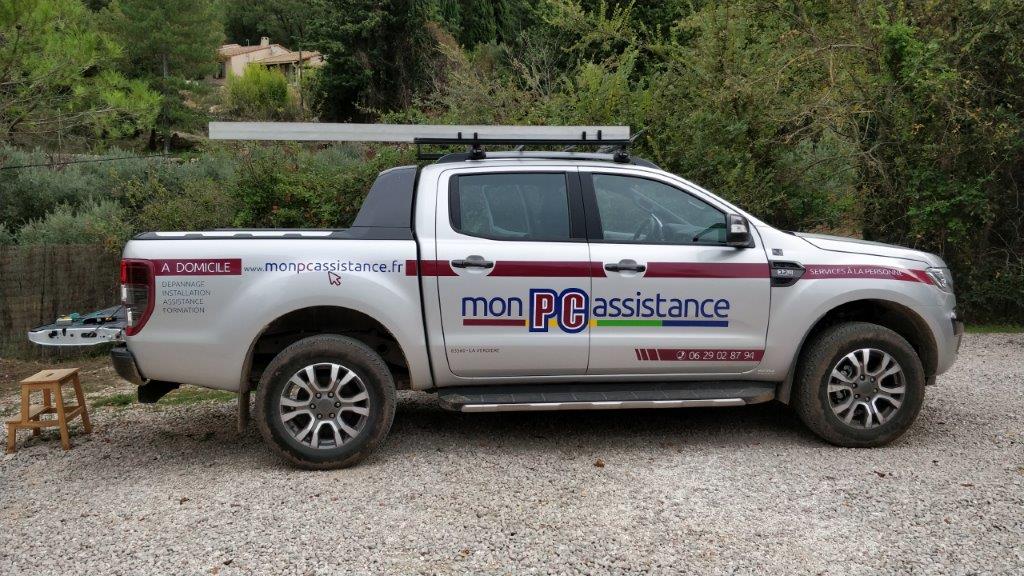

PHOTO 02 : Une photo immédiate du projet terminé pour que vous compreniez bien l’objectif N°1 cité plus haut.

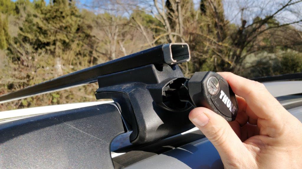

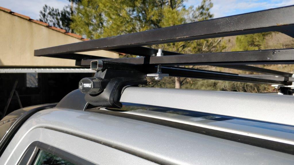

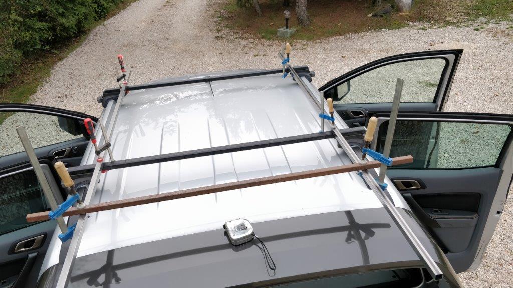

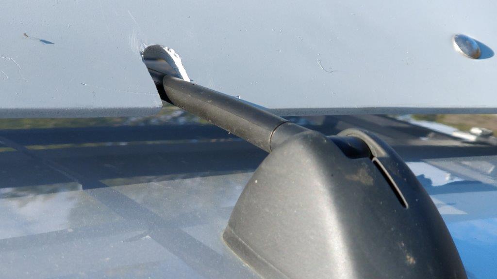

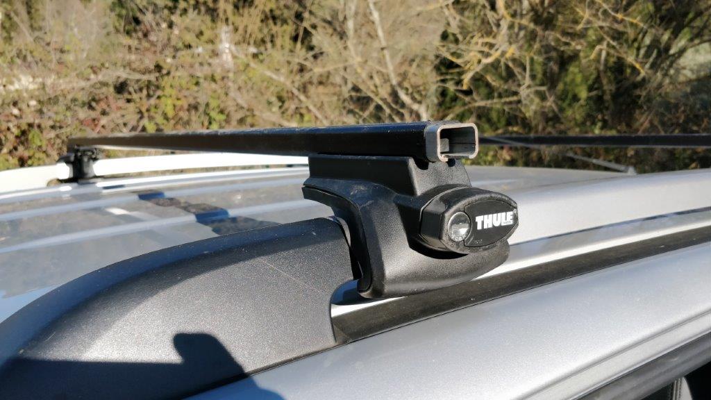

PHOTOS 3 & 4 : Pour ce projet, j’ai récupéré des barres de toit THULE que nous avons pour une autre voiture. Elles sont compatibles.

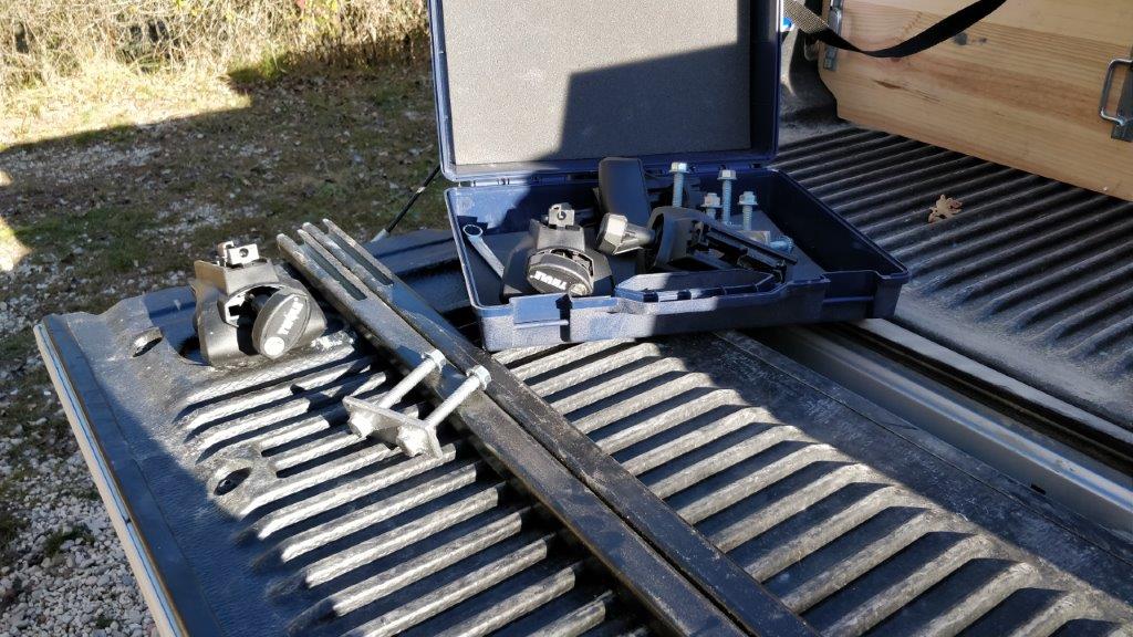

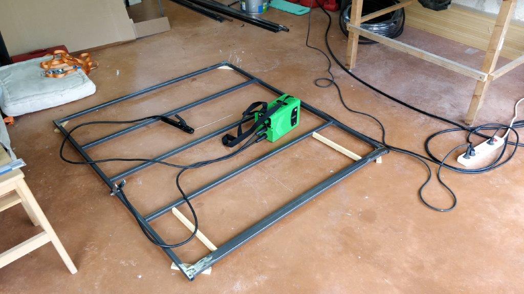

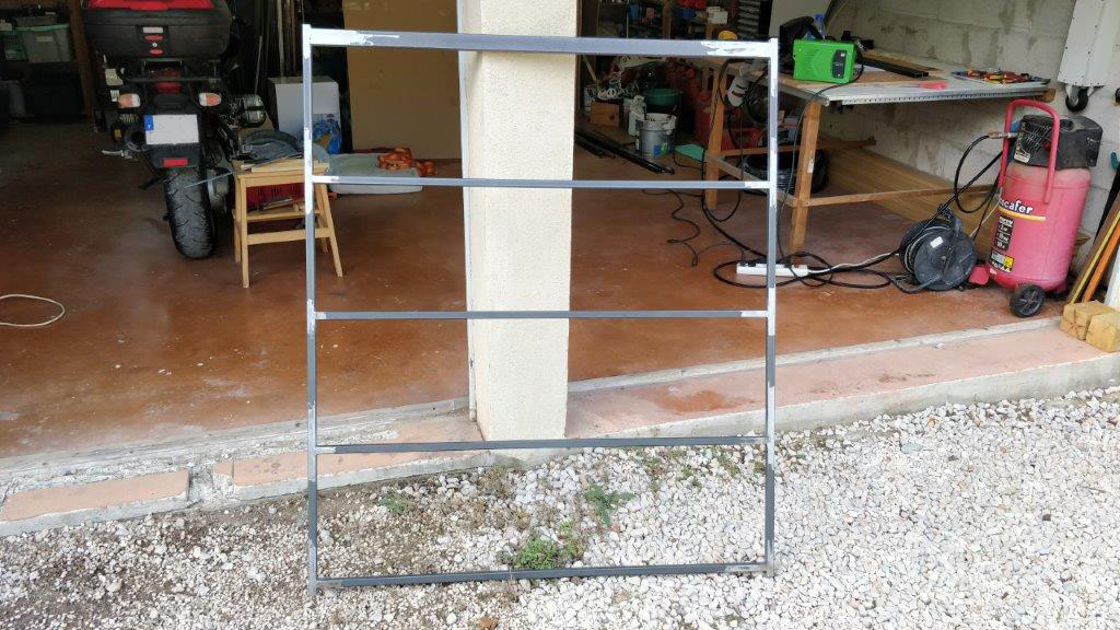

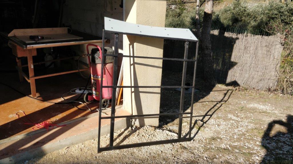

PHOTOS 5, 6 & 7 : maquette avec me chutes de tubes carrés.

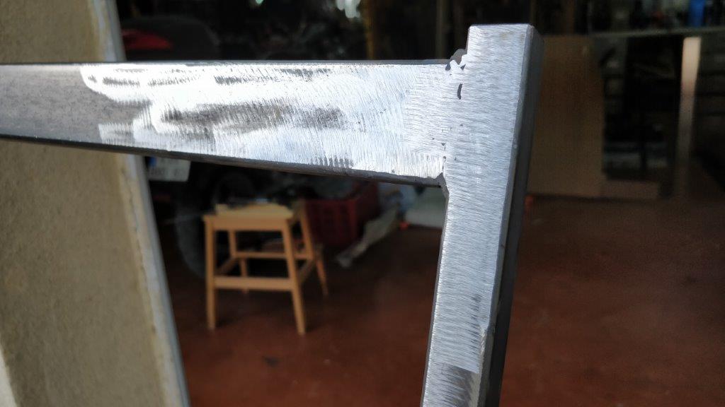

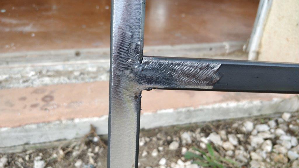

PHOTOS 8 à 11 : soudure & meulage

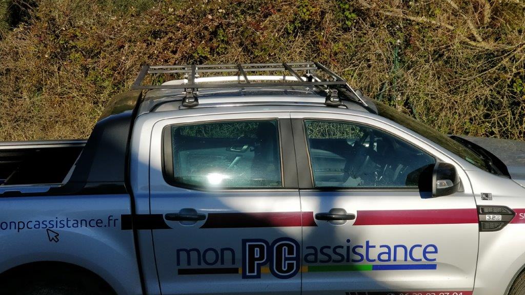

PHOTO 15 : vue générale de la galerie

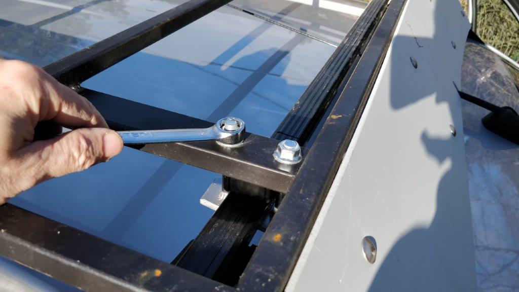

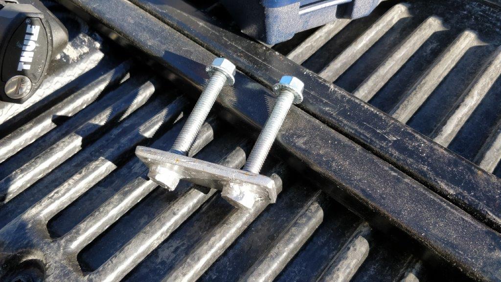

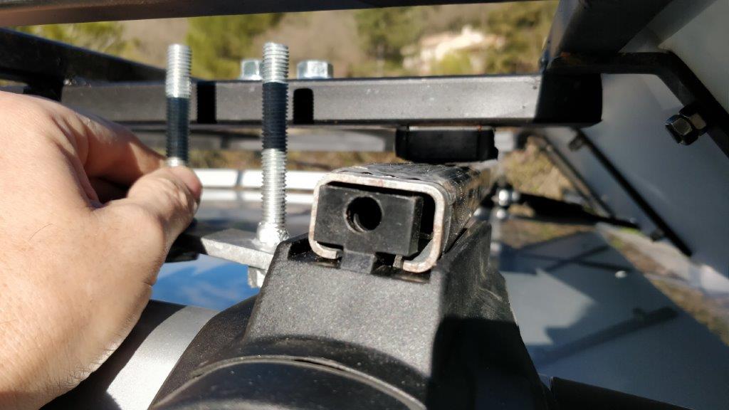

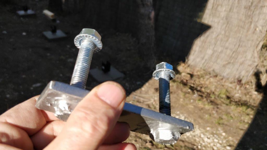

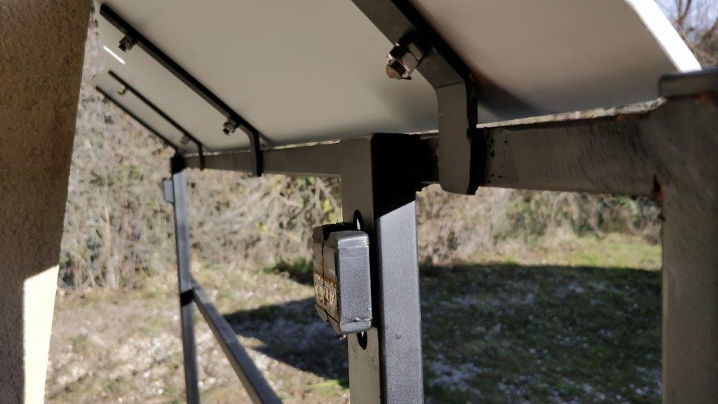

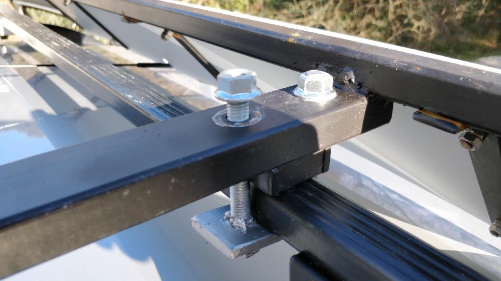

PHOTOS 16 à 21 : Fabrication d’étriers pour la fixation de la galerie sur les barres de toit

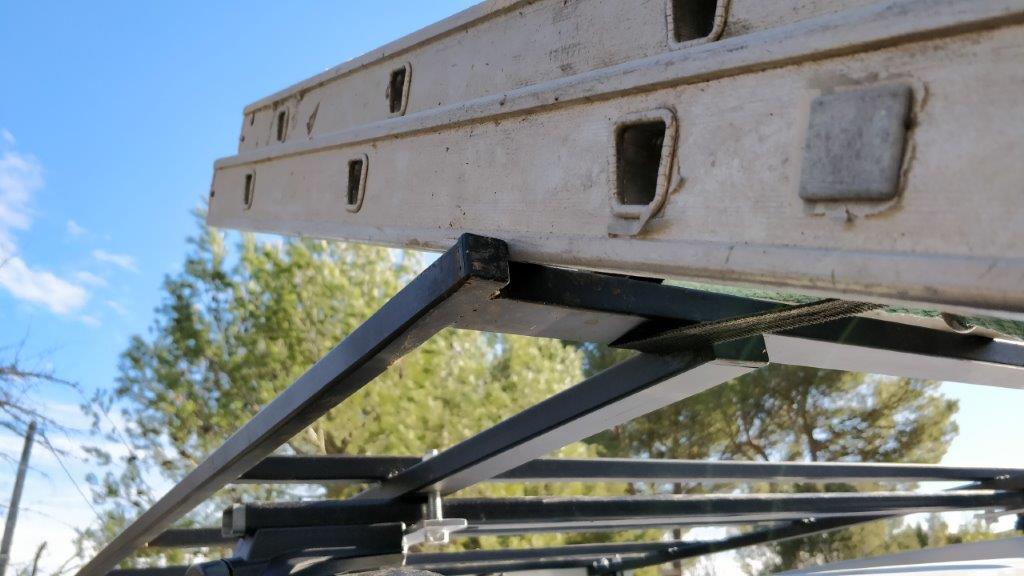

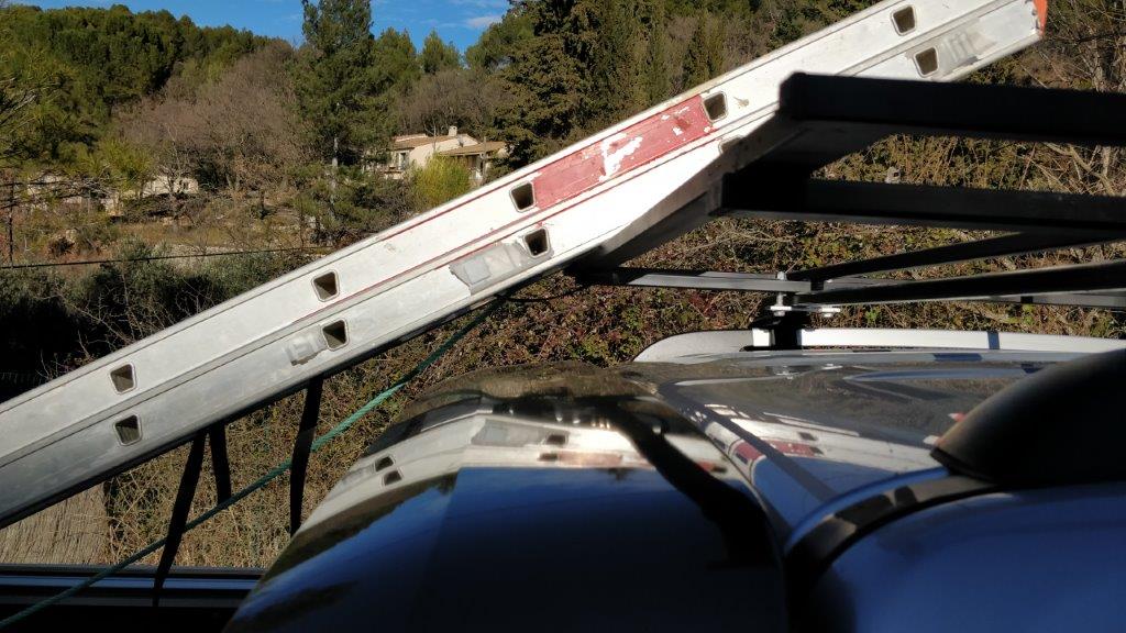

PHOTOS 22 à 30 : Galerie en place et exemples d’utilisation
Voilà pour ces nouvelles adaptations de mon Ranger. J’en suis toujours très content :wink:

J’aime bien ta galerie. En plus double utilité pour éviter d’appuyer quelque chose sur l’arceau top design (mais certainement pas du tout prévu pour supporter une charge). :bien:
vraiment super ton topic Naboo, bravo pour le momotage en tout cas :merci:
Merci, c’est sympa de me le dire ! :bien:

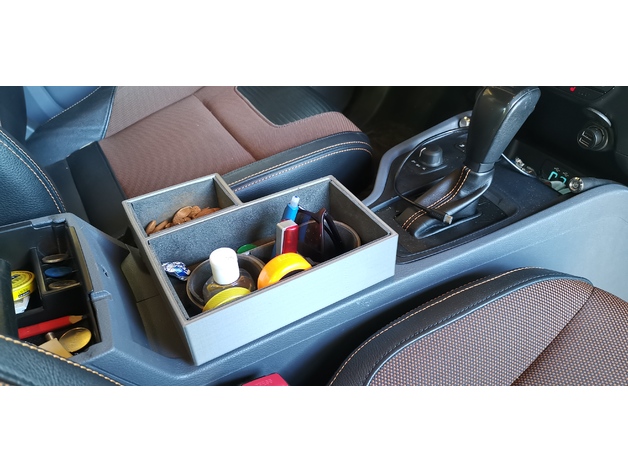

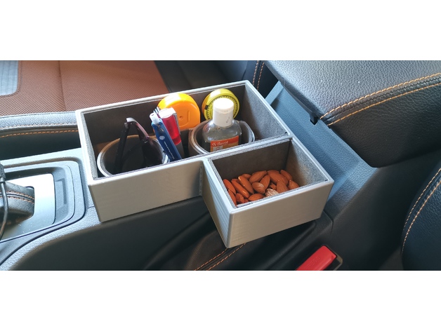

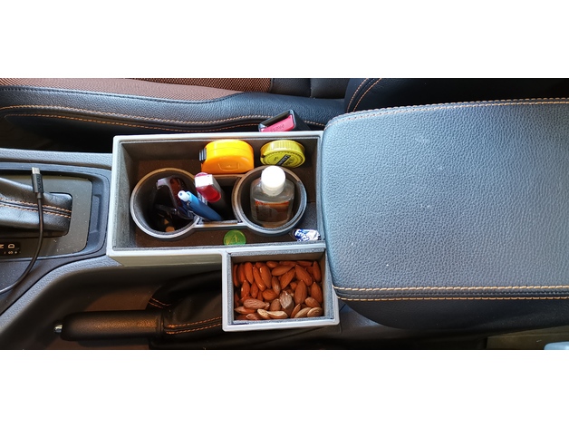

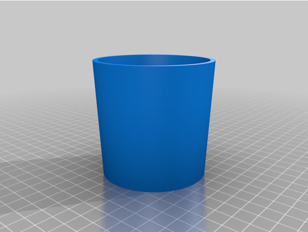

Une petite partie pour partager une réalisation en impression 3D qui permet de mieux utiliser les portes-gobelets situés entre les deux fauteuils avant. N’étant pas Américain, je n’ai pas de gobelets de coca ou de café à y caler et j’utilise ces rangements pour y mettre lunettes de soleil, crayons et bics, ticket de parking et autre bazars. Et tout cela se balade allègrement entre ces deux portes-gobelets…
Voici donc ce que j’ai dessiné et imprimé en 3D :
Pour ceux que ça intéresse, les fichiers se trouvent sur thingiverse : Aménagement porte-gobelets Ford Ranger (Ford Ranger cup holders) by Naboo99 - Thingiverse
