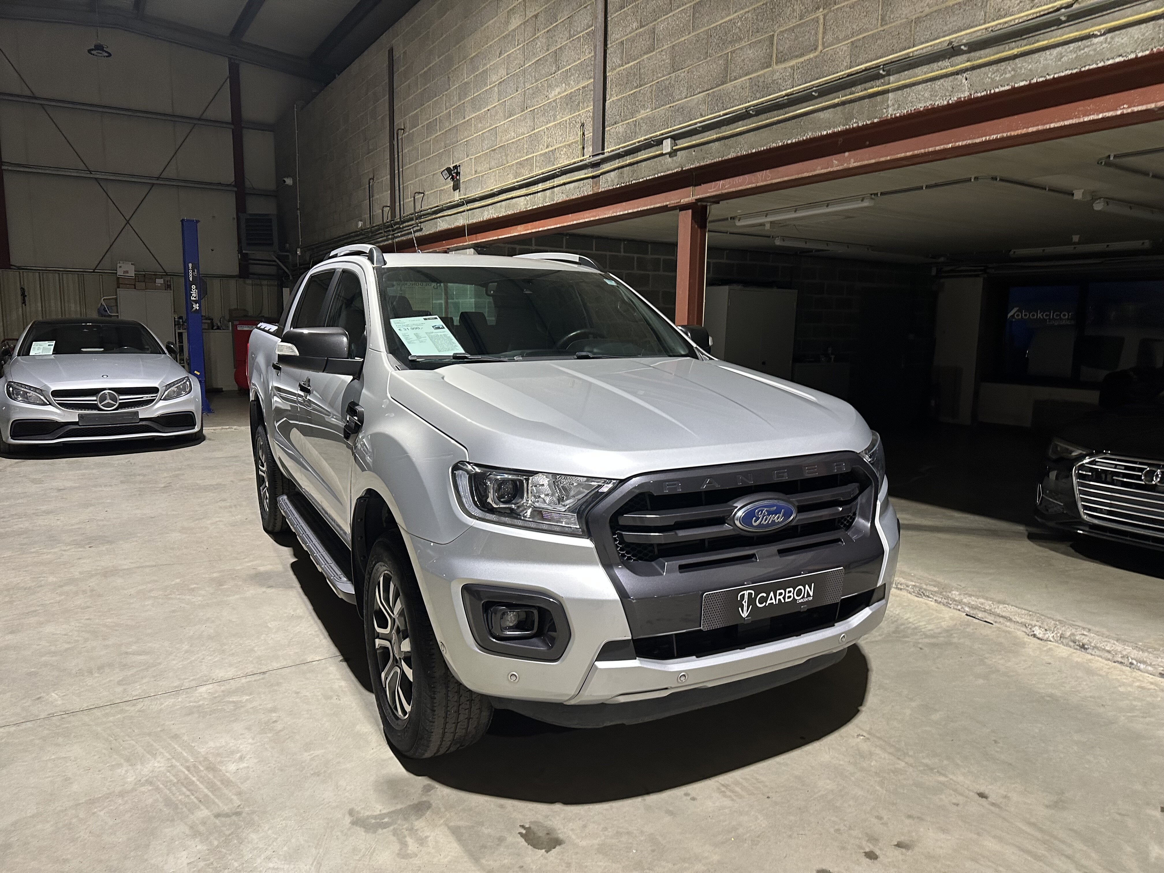

    Fin janvier '25 chez un marchand près de chez moi ;
    → 4 Nouveau pneus (Bridgestone Dueler HP)
    → Gros entretien fait
    → Chargé mais jamais tracté
    Le PU est assez propre, quelques traces de carrosseries mais rien de très grave ! Un petit peu gras au niveau du pare-pierre sous la voiture mais on ne voit pas grand chose sans démonter… Je signe et dépose un acompte ! Let’s see :face_with_monocle:

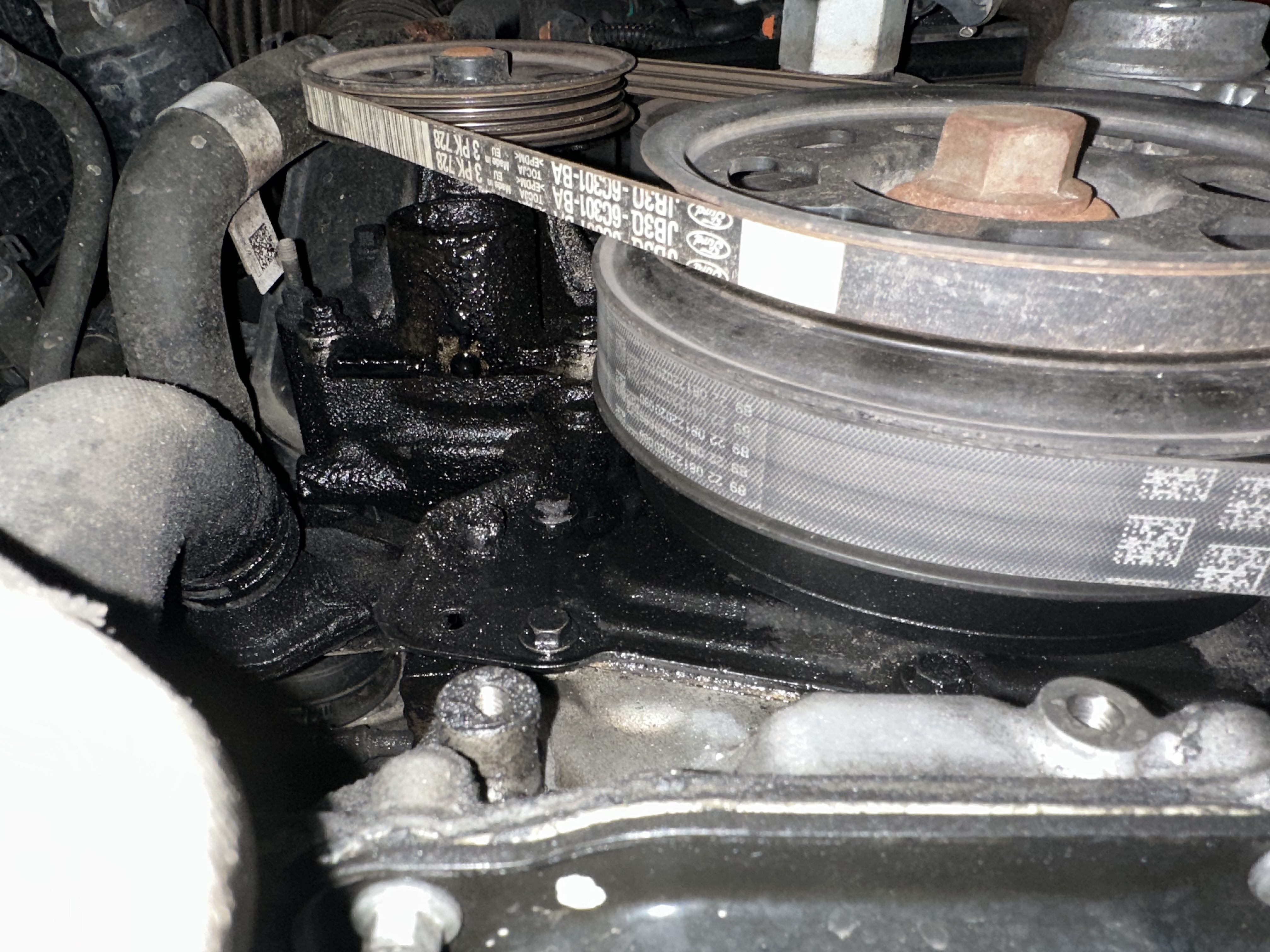

    J’aurai bien voulu le faire plus tôt mais manque de temps… Je démonte les marches-pieds, lève le camion sur le pont et inspection concernant le “gras” perçus sous le véhicule. Je démonte les pare-pierres pour mieux voir le dessous du moteur, boite, etc.
    Et là, bloc moteur plein d’huile usagée… Nettoyage complet en espérant pouvoir repérer les jours suivant d’où vient cette huile.
    → Résultat 3 jours plus tard, carter moteur et de distribution qui ont été démonté/décollé et ensuite remonté tel quel sans être remplacé (si vrillé) ou recollé correctement… Comme je compte faire la courroie de distri sous peu, ça serait fait en même temps ! :soon_arrow: OK

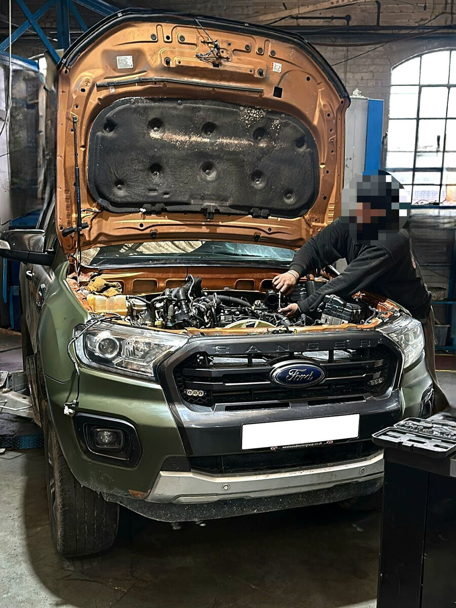

    Je fais une demande de devis chez Ford quant au remplacement de la courroie de distribution, carter distri et carter moteur et une fois que tout est ouvert → Pompe à huile, etc…
    Devis final ± 2800€ tout compris et véhicule de courtoisie fournis
    Devis en main, je me rends chez le marchand chez qui j’ai acheté le PU et les négociations commences. Je lui fais quand même comprendre que LUI me garanti le moteur mais que j’aimerai au maximum éviter la casse et donc éviter de lui faire sortir un billet pour un nouveau bloc si jamais je me retrouve devant un problème comme casse ou autre…
    → Il accepte ceci : Devis au nom du garage comme cela je prends un tarifs réduit sur les pièces, lui prends en charge à 100% la pompe à huile, crépine et sa courroie, ainsi que le carter moteur. Bon OK, il me reste donc ±1700€ à sortir de mon côté pour la “remise à neuf” du moteur en tout cas de la partie distribution. Je savais qu’il ne prendrai pas en compte le devis global de chez Ford, je voulais de mon côté une participation de sa part car dans le fond c’est moi qui décide de faire cette courroie anticipativement.
    :soon_arrow: Le camion est actuellement en train de se faire refaire une beauté au garage, je dois le récupérer soit se soir, soit demain fin de journée ! :crossed_fingers:

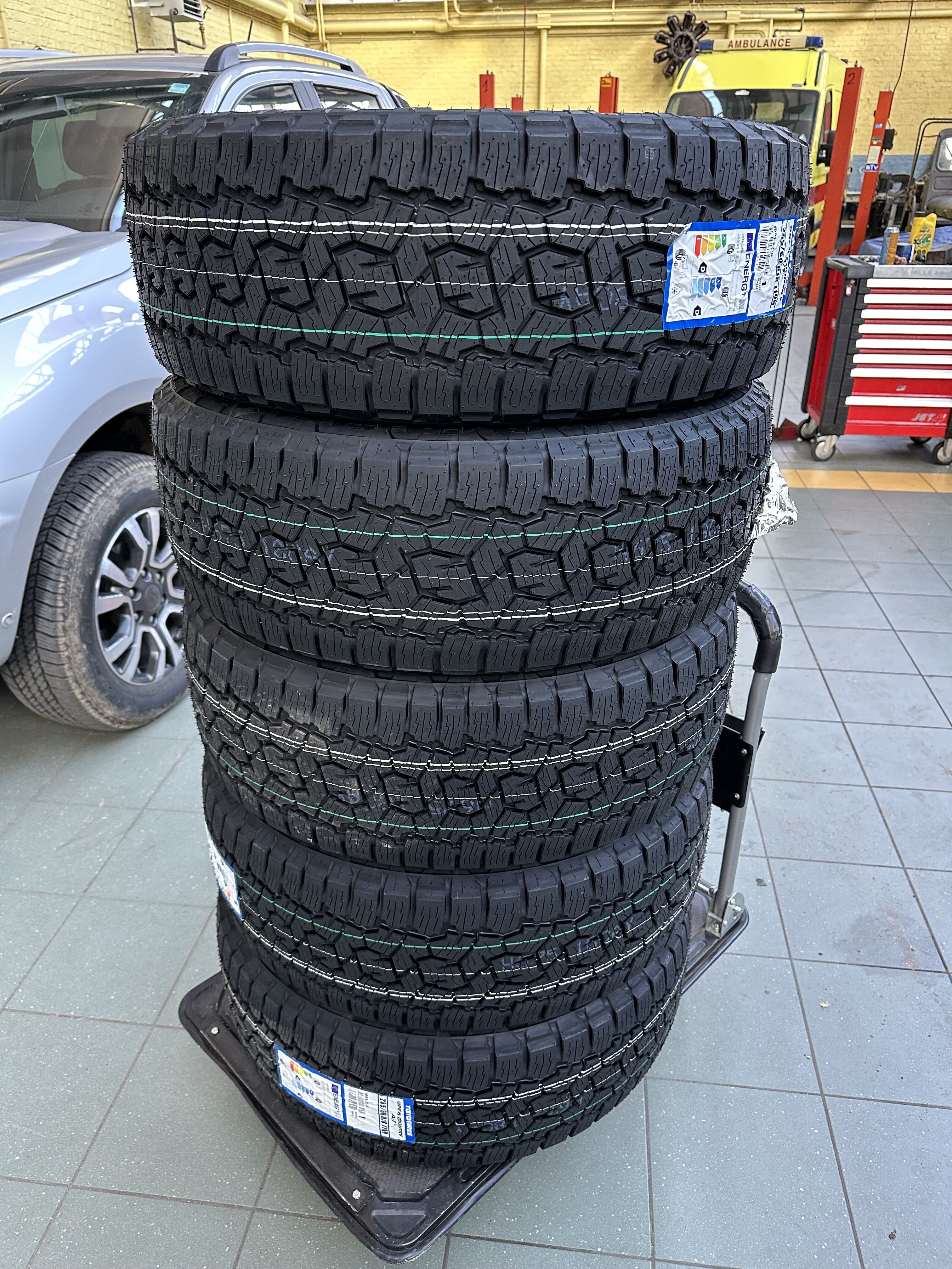

  • Pneumatique

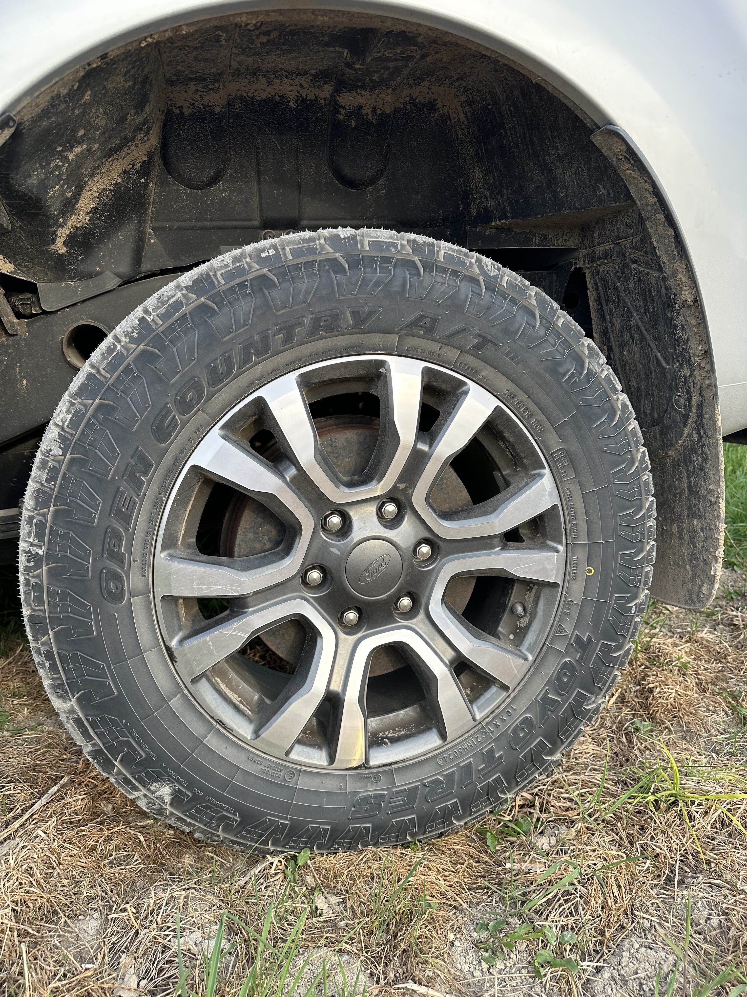

    J’ai pas mal retourné internet, le forum et toute source probante afin de trouver LA gomme qu’il me faut et je ne l’ai pas trouvée… Mais comme beaucoup ont déjà dit ici “le pneu parfait n’existe pas” c’est toujours une histoire de compromis !
    → Je suis donc parti sur les Toyo OpenCountry AT3 dans la taille d’origine qui est donc 265/60r18 comme monte pour tous les jours. Pneus commandés, normalement cela arrive fin de cette semaine début de la suivante. :soon_arrow: OK
    → Je vais encore saigner un petit peu :money_with_wings: mais par la suite, je ferai un set Jantes et Pneus en 17" avec un profile MUD (habitant en Belgique :belgium: beaucoup d’eau et donc de sentier fort boueux)
Voilà ce qu’il en est au jour d’aujourd’hui. :raising_hands:

J’ai été récupérer le camion chez Ford hier soir et jusque là tout va bien !
Apparemment tout s’est bien passé, j’ai pu discuter avec le chez mécano du garage et voici ses dires " : Franchement tu as bien fait de nous le déposer et demander de faire cette courroie en préventif… C’était de l’argent bien placé :wink: Tu viens probablement de sauver ton moteur de la futur casse qui était inévitable…
La courroie été complètement craquelée sur la partie extérieur, des morceaux partaient déjà vers le carter moteur et commençaient à boucher la crépine… Mon moteur n’a que 93.300km aujourd’hui on est loin des 240.000 préconisé ensuite redescendu à 165.000km par Ford pour cette courroie…
Mauvais entretien par le premier propriétaire… Merci, ça fait plaisir ! Plus qu’à de mon côté suivre les entretiens à la lettre à partir de maintenant afin d’éviter de futur risque.
Le moteur tourne comme une horloge, on verra maintenant dans le temps :crossed_fingers:

J’ai pas encore eu beaucoup le temps de les tester mais une chose est certain c’est que les Toyo OpenCountry sur le bitume ils sont full confort, aucun bruit de roulage… Les routes bétonnées sont moins bruyante égalent comparé à mes Bridgestones Dueler. Je n’ai fais que 200km pour le moment avec les Toyo donc côté consommation je ne peux pas encore trop dire mais sur les 200km en route mixte avec très peu de charge à l’arrière je suis à 8.6L/100 :clap:
Jusque là tout va bien j’en suis ravi :muscle: La suite des tests dans les jours qui suivent !

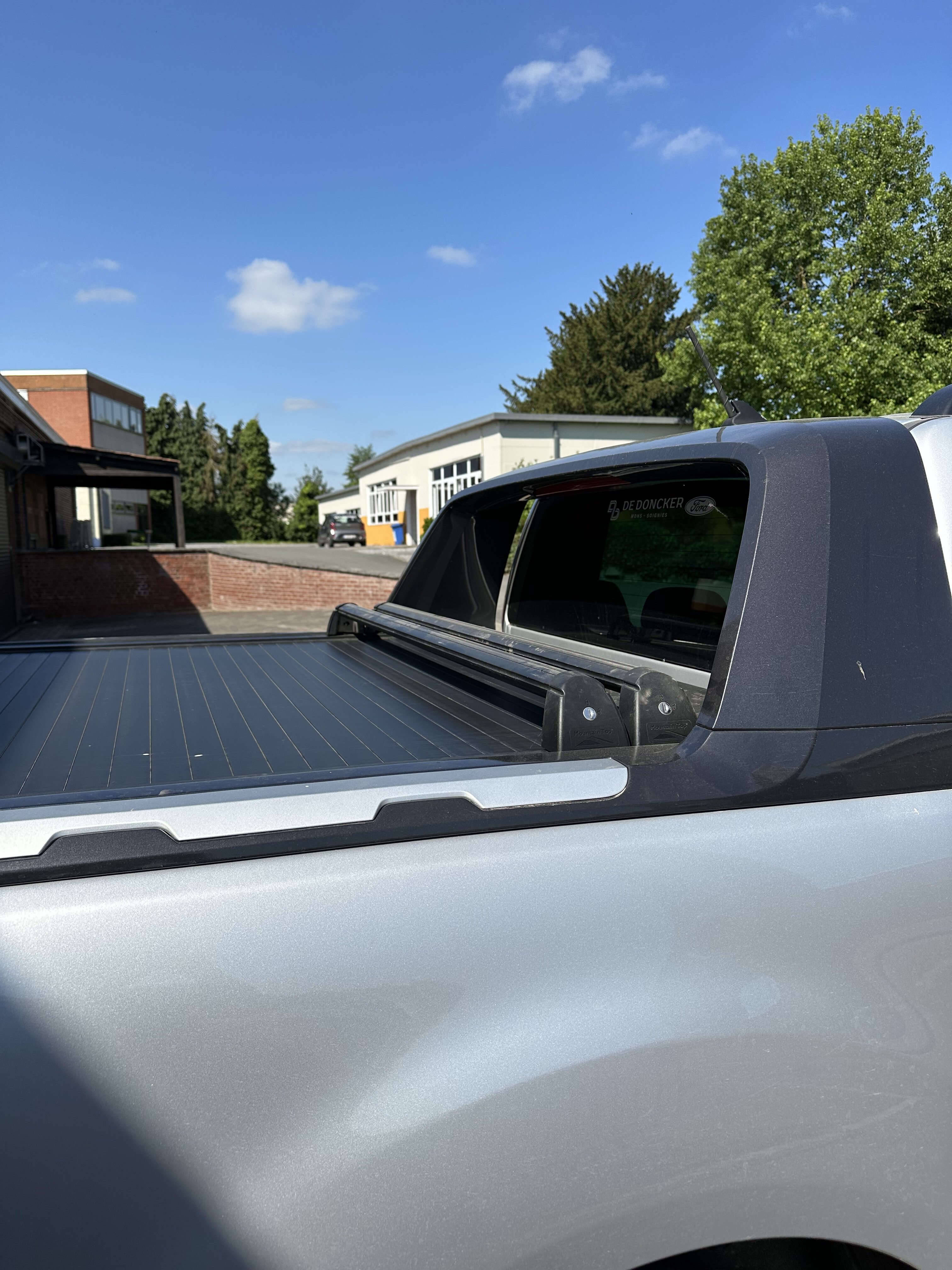

J’ai pu récupérer pour un prix intéressant les barres de benne MountainTop :ok_hand:
Les deux barres porteraient une tente de toit à votre avis ? Je me suis dit qu’en attendant de savoir quel galerie mettre, enlever l’arceau ou pas etc.. Peut-être que serait suffisant dans un premier temps ?
Je les ai posée ici, cela me laisse l’entière place une fois le volet ouvert pour charger :raised_hands:
