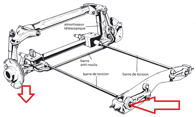

Une barre de torsion n’a absolument rien à voir avec des ressorts . Comme son nom l’indique , c’est une barre qui travaille en torsion , alors qu’un ressort travaille en compression .
Si à la flèche arrière tu tournes dans le sens anti horaire , à l’avant ça appuiera plus et donc remonte ta caisse . Recranter revient à tourner la barre d’un ou plusieurs crans au niveau de la fixation arrière de la barre :
Il existe des barres en long ou en travers comme sur les R 4 et R5 .

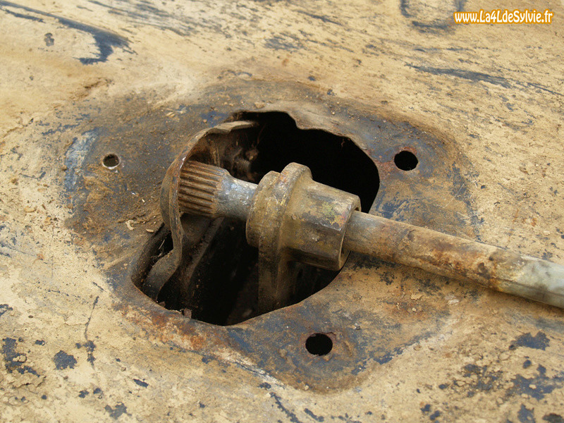

Pensez à travailler avec les roues avant en l’air, sinon impossible de dévisser la fixation arrière .
Il faut une clef de 27 et dévisser entièrement le système de réglage sur une des traverses centrale.
Déposez ensuite la partie avant qui vient actionner le triangle.
Sortir la barre avec ses accessoires en la faisant glisser vers l’avant ou vers l’arrière ,un peu comme vous pouvez surtout si vous ètes seul .L’ensemble pèse lourd et plein de trucs se mettent en travers du passage .
Une fois la barre sortie il faut récupérer les fixations et le basculeur .Pas de miracle à attendre ,du dégrippant, une massette et un peu de tendresse pour désolidariser le tout.

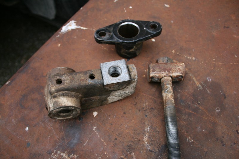

Le basculeur de réglage:

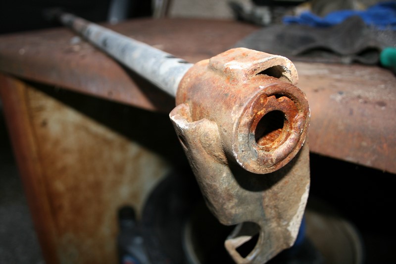

La fixation avant:

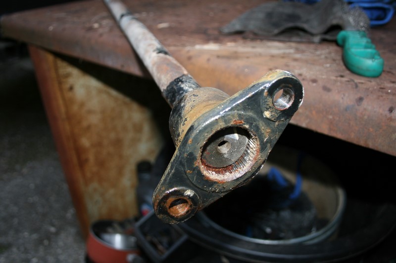

L’ensemble démonté:

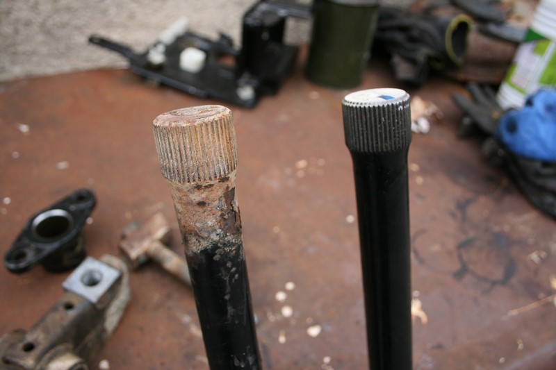

L’ancienne barre et la nouvelle:

Il faut faire attention au sens de montage des barres qui ont un avant et un arrière et aussi une droite et une gauche.La plupart des barres renforcées viennent du pays des kangourous et il faut donc y penser
.La logique veut que la barre la plus dure se monte coté chauffeur pour compenser le poids du pilote,bien réflechir avant
