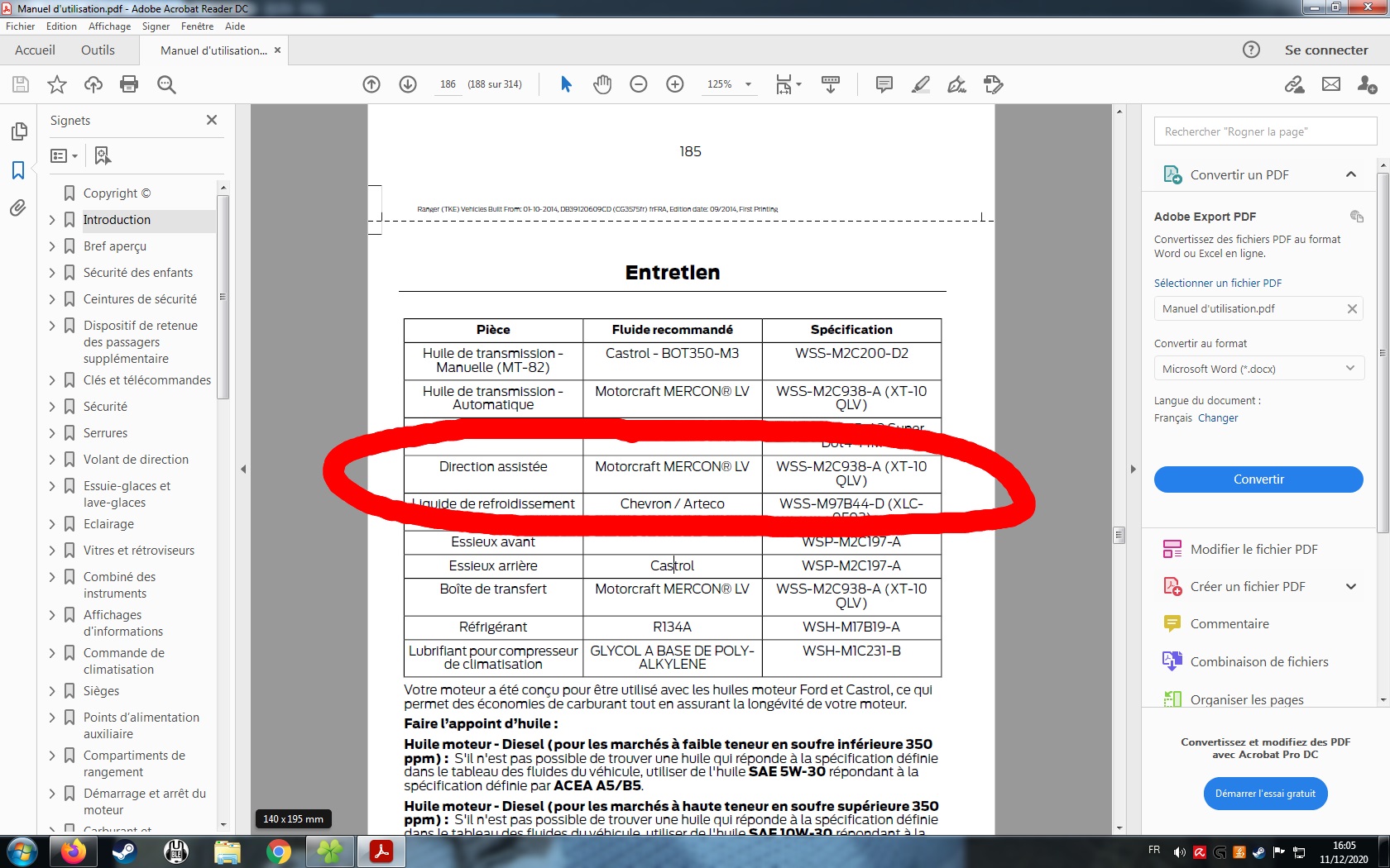

Un soucis je pense sur mon camion, plus de liquide de DA (on en voit même plus dans le bocal), et bruit de merde type “sifflement” quand je braque, même si ça braque parfaitement, aucune dureté. Surement une fuite mais je voudrai déjà en remettre pour voir ou sa coule.
Problème, quelle huile de DA ?
Je regarde dans le manuel et je trouve Motorcraft MERCON® LV WSS-M2C938-A
Sauf que quand je regarde cette spécification, à chaque fois je tombe sur une huile de transmission, apparemment de BVA et non pas une huile de DA.
Quelqu’un pourrait m’aider ?
Oui
ATF 3
j’ai cela sur mes doc technique
MEYLE ATF III H Huile de transmission

Le liquide de DA est identique à celui d’une boîte auto, ça ne me choque absolument pas.
Sur ma jeep en BA, c’est le même partout … :bien:
