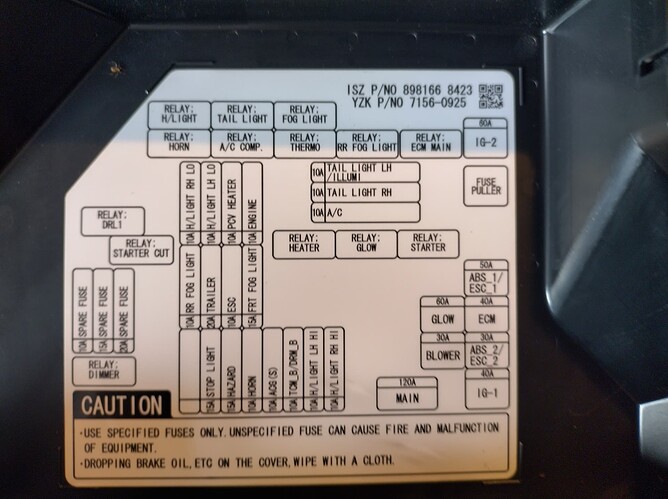

Mon alternateur est visiblement HS.
Toutefois et avant de passer commande, je souhaiterais vérifier le fusible de ce dernier.
Après avoir vérifier dans le manuel de l’utilisateur et les indications du boitier moteur, impossible de trouver celui relatif à l’alternateur.
Avez-vous une idée où il est localisé ?
Il s’agit d’une ISUZU DMAX II crewcab avec boite automatique.
D’avance merci pour votre aide
Tu trouveras peut-être ton bonheur ici :
Comme indiqué dans mon premier poste, le manuel de l’utilisateur ne reprend pas cette information.
Quant aux indications reprises sur le couvercle du boitier de fusibles moteur, l’alternateur n’est pas indiqué.
C’est comme si l’alternateur n’avait pas de fusible ?

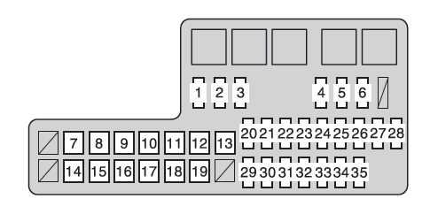

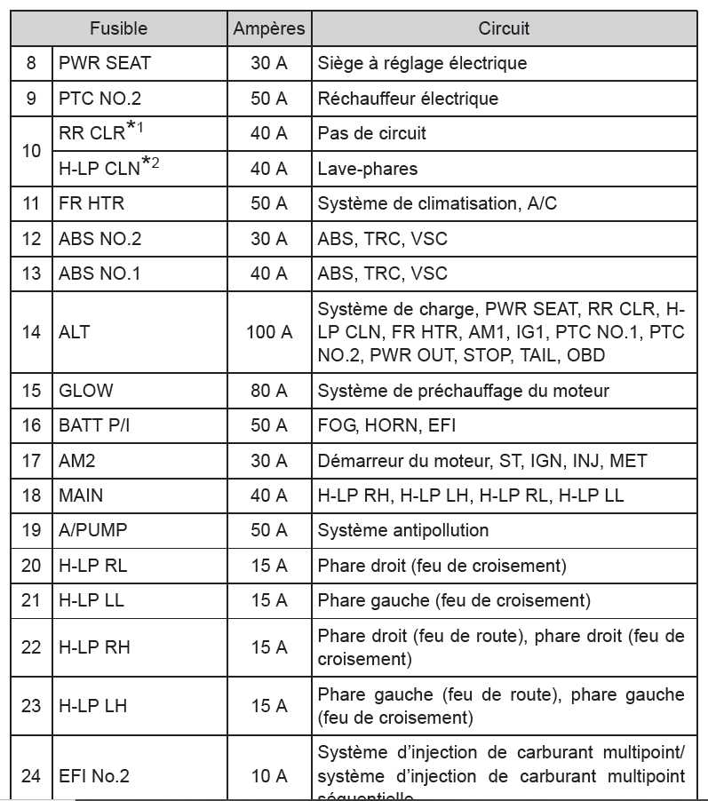

Du coup, j’ai cherché sur la doc de mon gros et j’ai trouvé ceci :
HILUX FUSE ALT 01
Il est donc bien référencé et c’est le plus gros (100A) de tous.
Une piste à creuser peut-être :wink:
Bon courage !
Je pense effectivement qu’il est repris dans le fusible principal, à savoir le “Main 120 A” dans mon cas.
Toutefois, j’ai un doute avec les références IG-1 et IG-2 dont je n’arrive pas à comprendre ce qu’ils protègent ?
Je remarque que chez toi que la référence de l’IG1 est intégré à celui de ALT.
De toute façon, j’ai commandé un nouvel alternateur afin de le remplacer car le fusible principal ainsi que les IG-1 et IG-2 sont OK.
