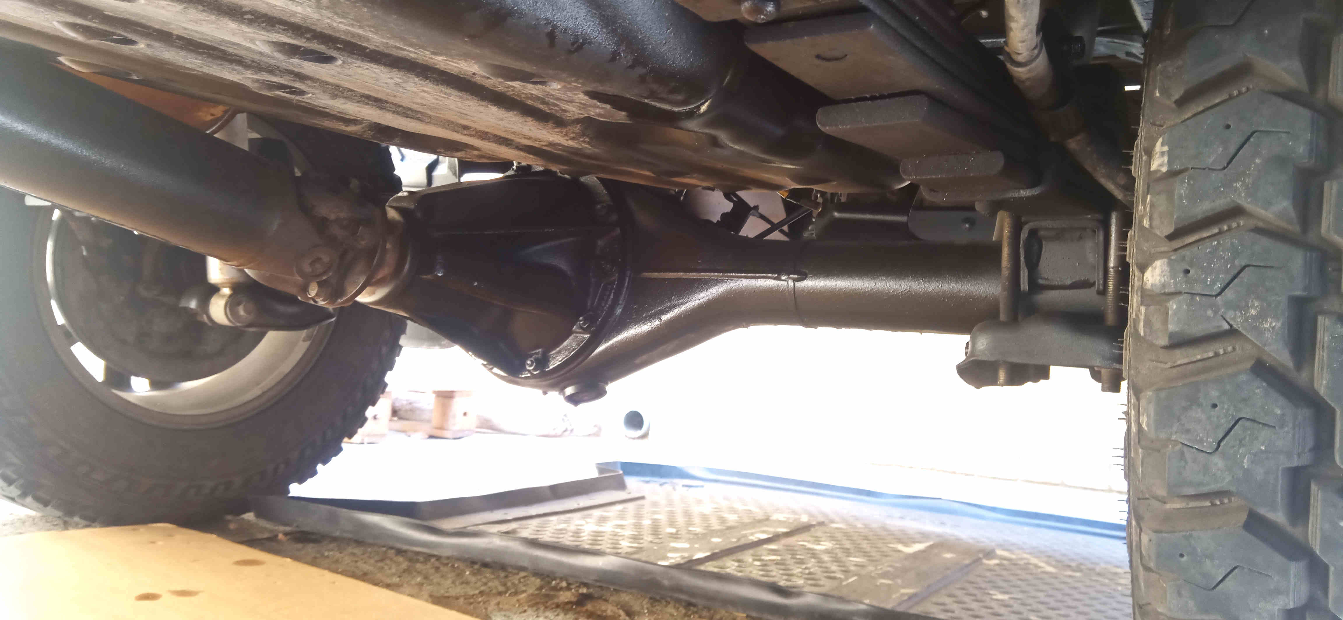

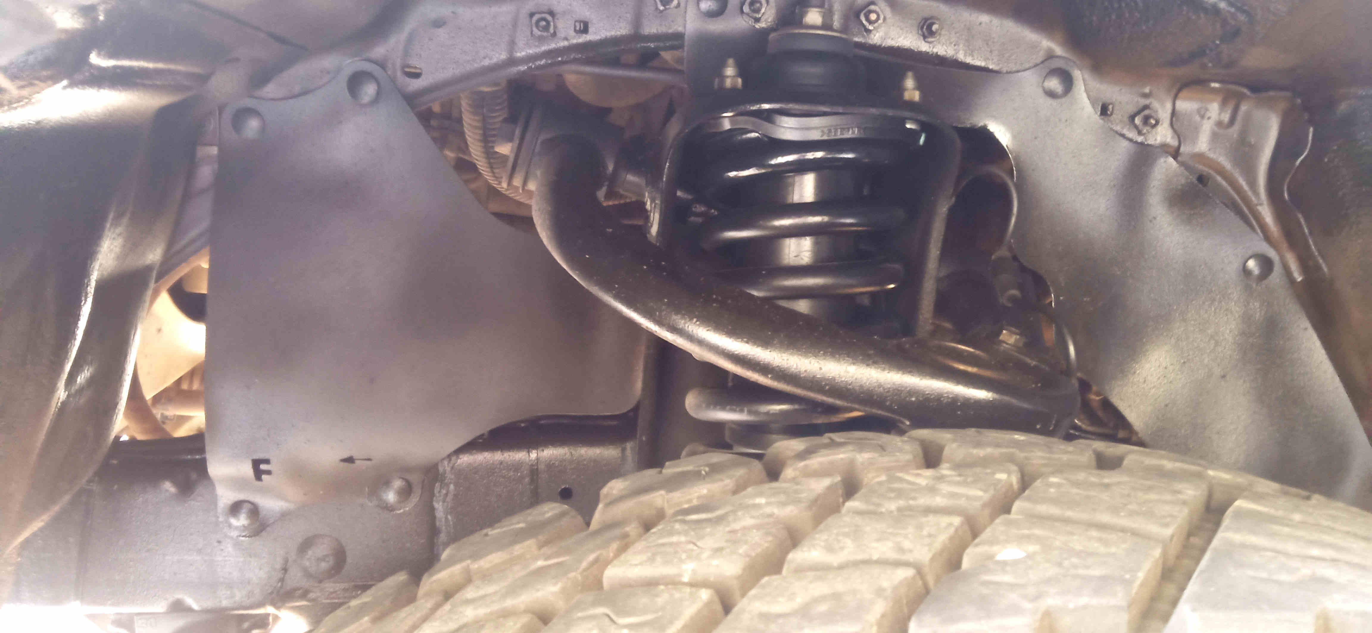

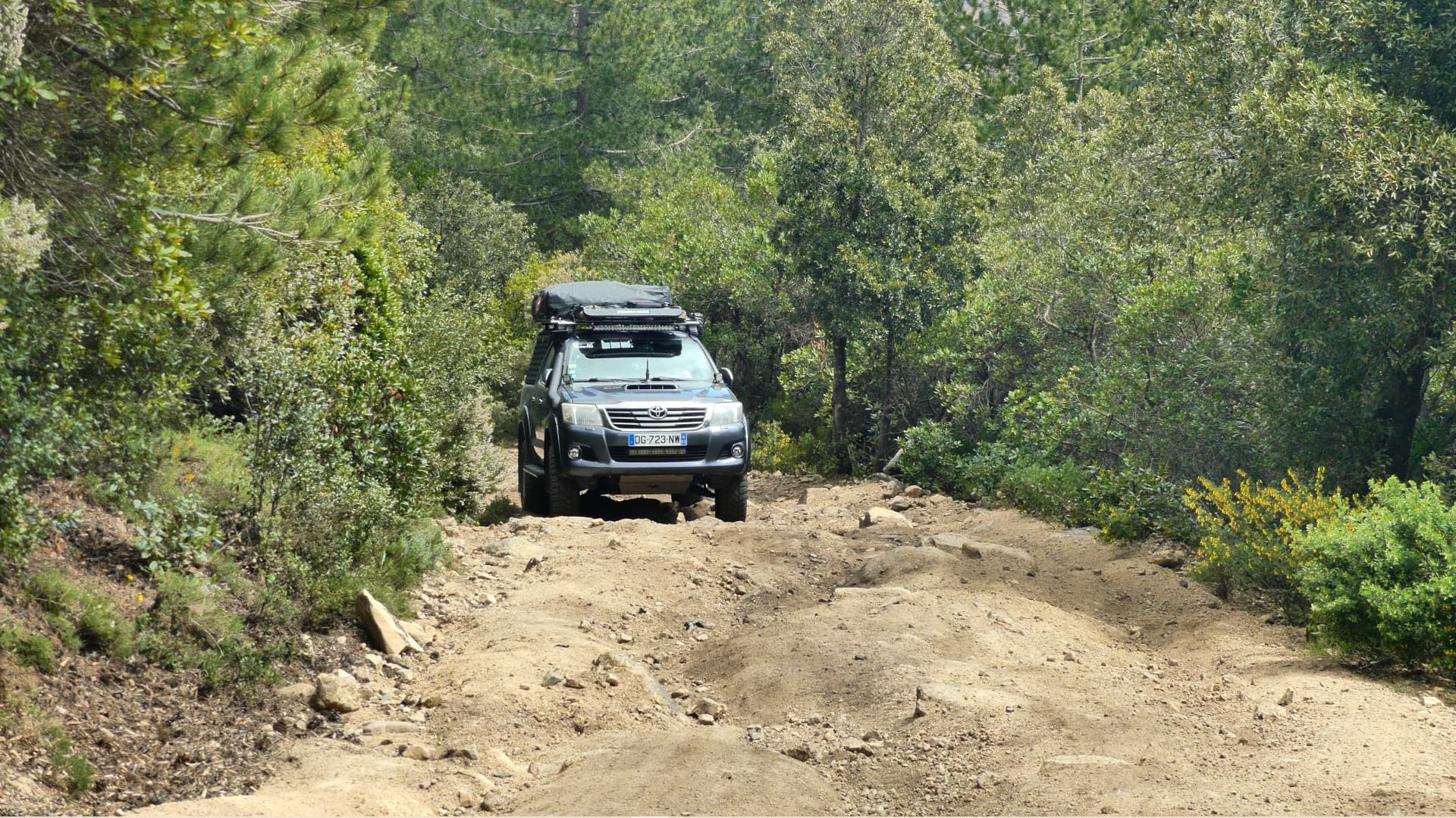

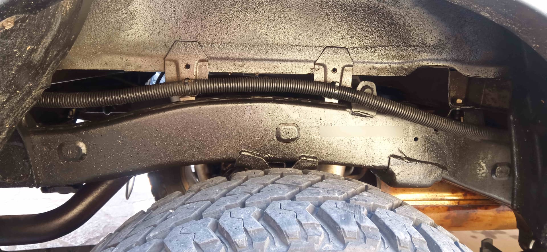

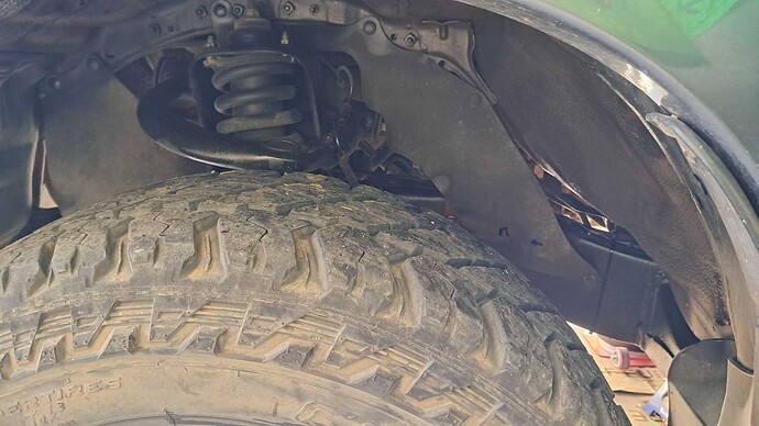

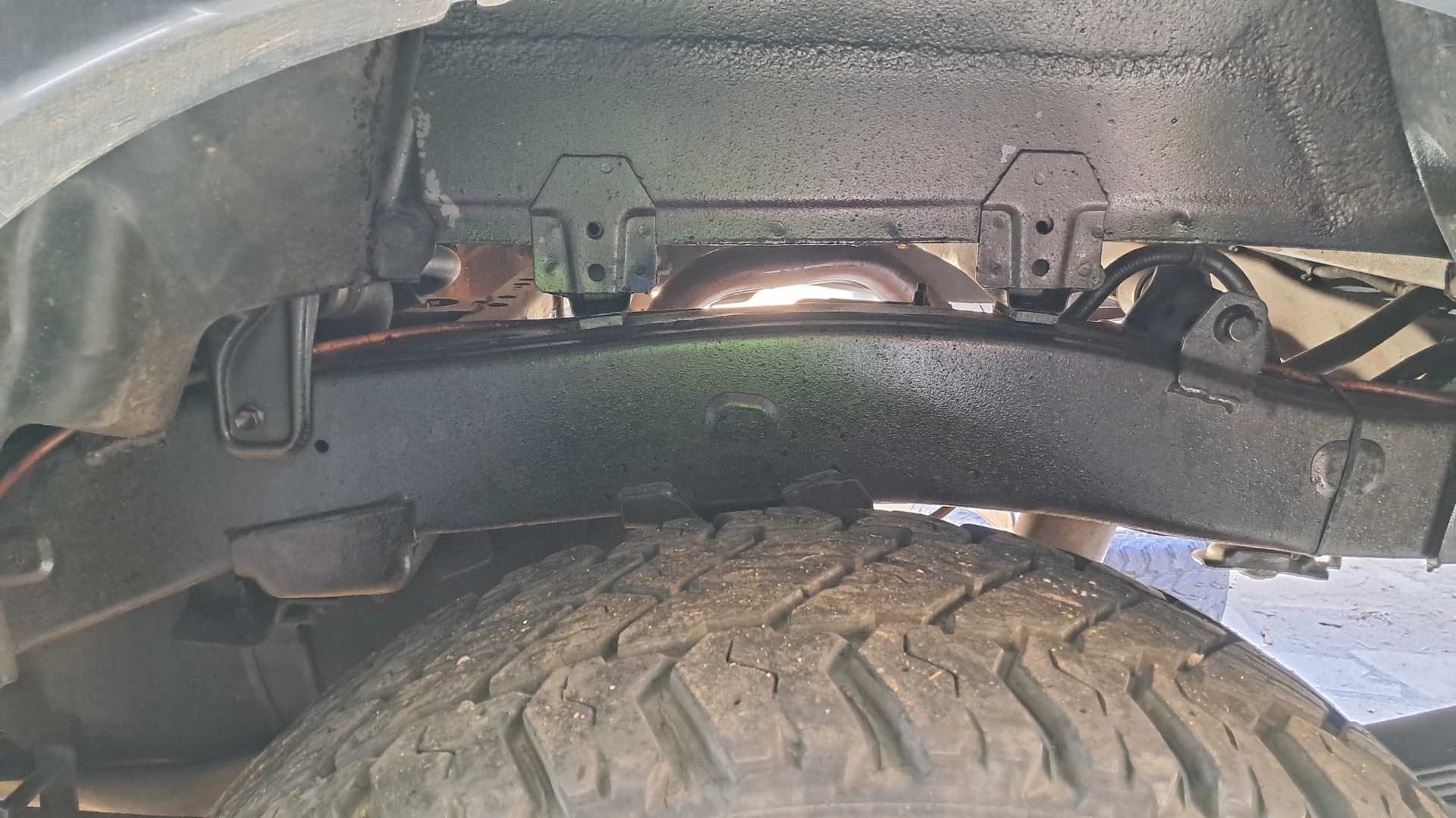

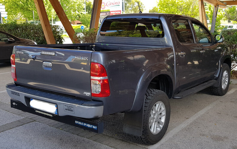

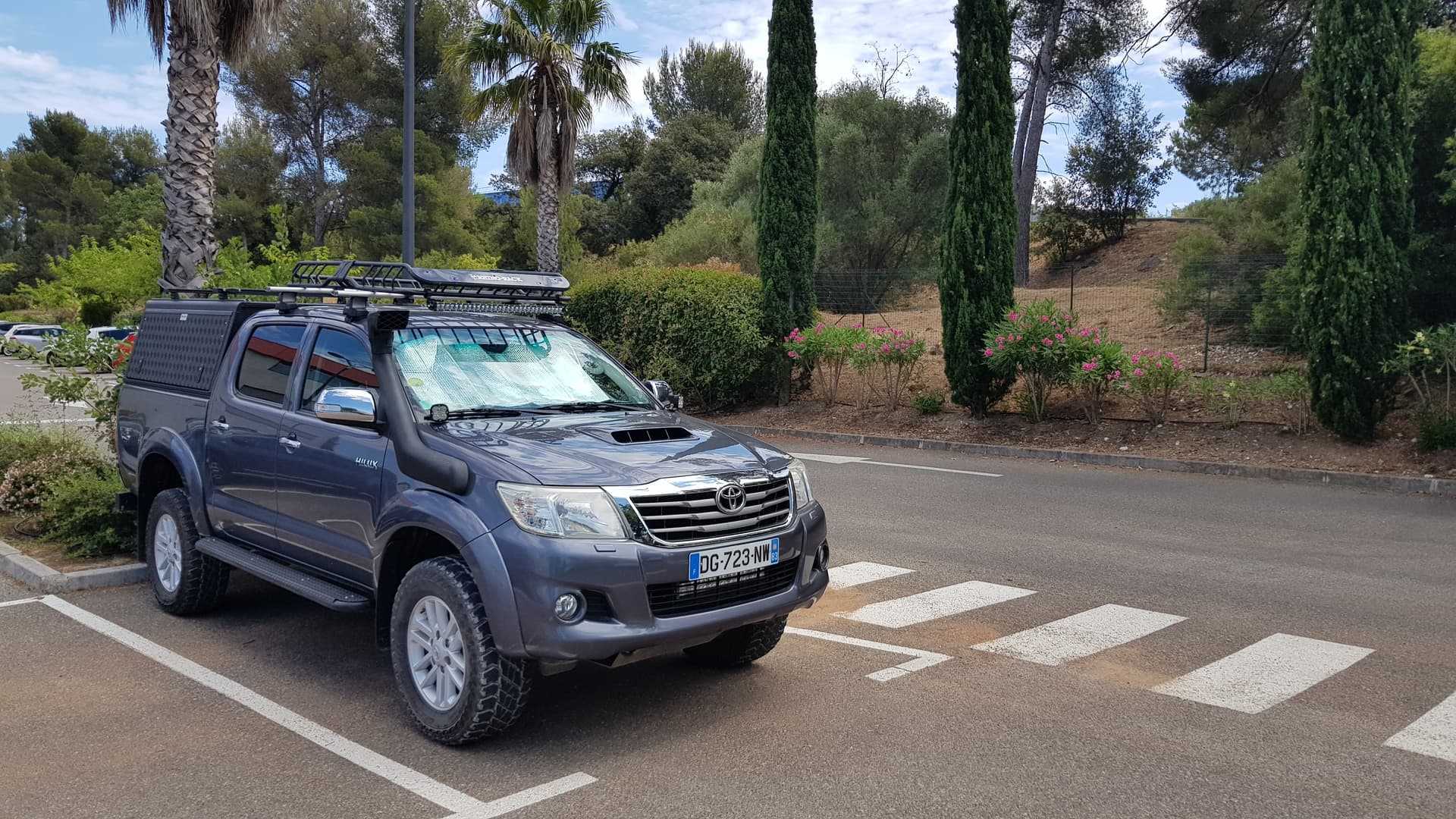

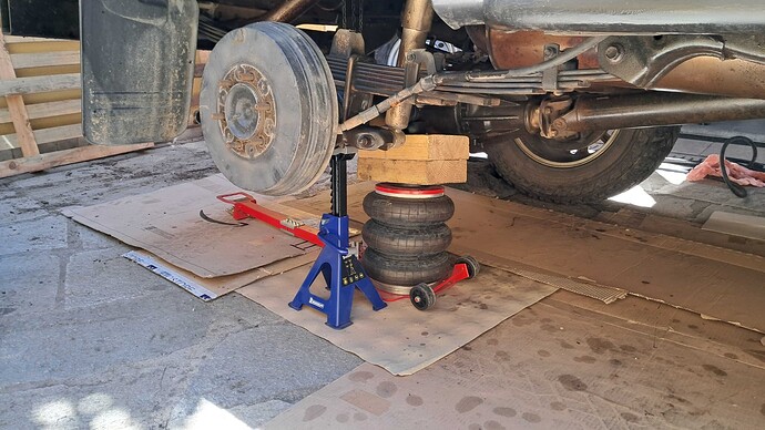

Salut Mike73,
Mon gros est un HILUX DC 3.0L de 2014 qui approche les 150 000 km.
Je n’ai eu que 2 pannes :
  • le capteur de pression différentiel qui a rendu l’âme suite à un mauvais remontage de sa pate de fixation après changement de l’embrayage. Il n’a pas résisté au jeu engendré et aux vibrations.
  • La pile de la télécommande qui a rendu l’âme au bout de 9 ans et 6 mois :grin: .
Je travaille dans l’aéronautique et applique la même logique d’entretien du matériel que dans mon boulot : je lui fais un traitement anticorrosion du châssis tous les ans, et je vidange également tout ce qui peut l’être tous les ans (BV, BT et ponts).
Je compte conserver mon gros aussi longtemps que possible :wink: .
Si tu es du 73, tu as la chance de vivre dans une superbe région où il m’arrive de balader mes crampons :wink: .

Merci pour tes superbes photos !
Bon retex,aussi…

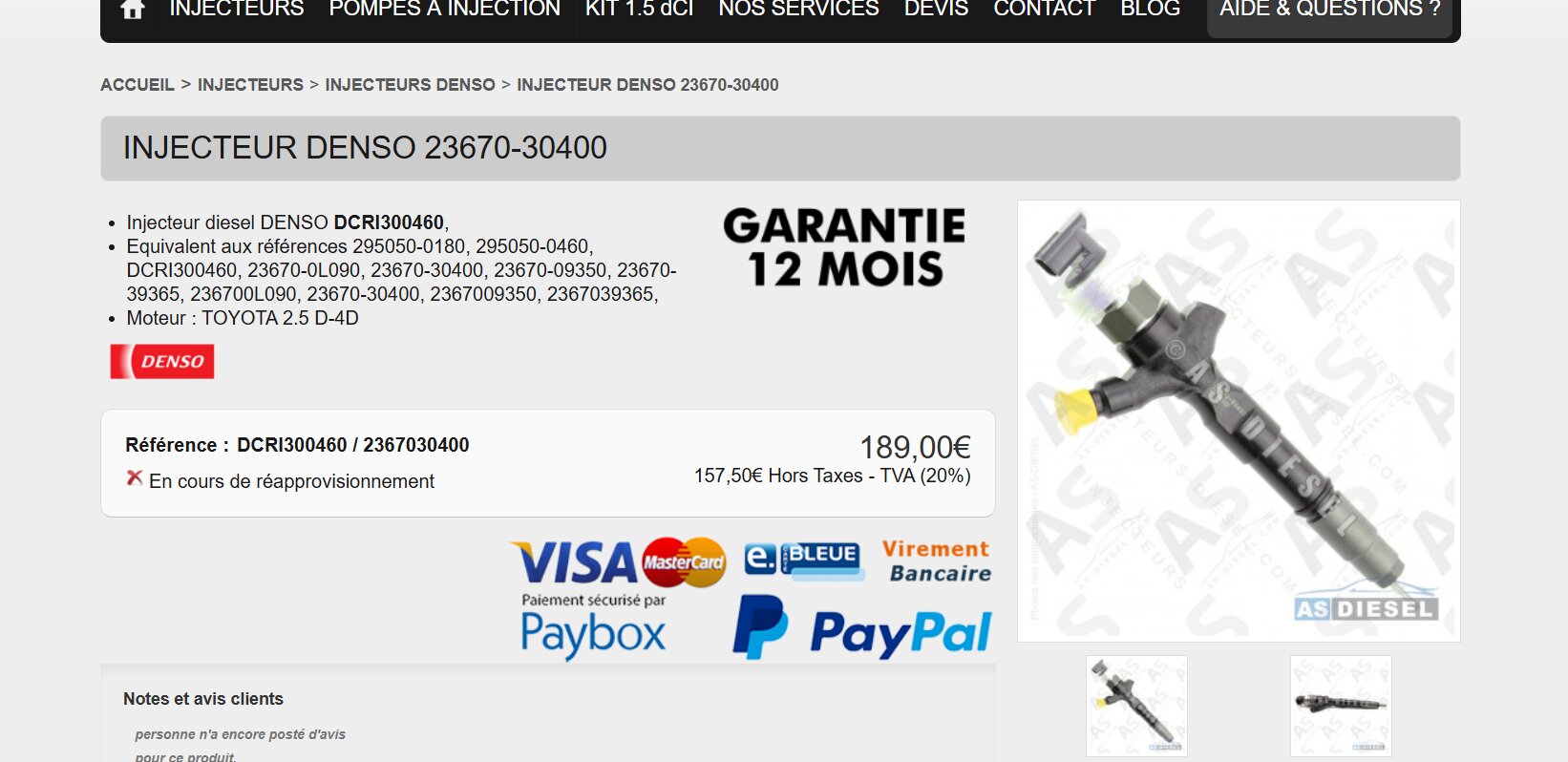

Bon, aller, j’en rajoute un (de témoignage…), le dernier en date avec le mien qui vient de faire 50.000 kms en 6 mois de voyage (moyen-orient) avec plus de 28.000 de pistes et des températures entre -11° et +44°… zéro soucis mais il est entretenu et les vidanges sont faites aussi souvent que nécessaire avec des huiles de qualité.
Le soucis c’est à ma connaissance le problème des injecteurs (en particulier de l’un d’eux, mais quand çà arrive vaut mieux changer les 4, et c’est cher !), et c’est ce que m’inquiète toujours un peu surtout en voyage lointain d’autant que je suis solo, mais bon, il parait que certains y échappent… alors je croise les doigts, cependant depuis 40 ans en Toy et franchement ce serait idiot de pas franchir le pas !
j’ai un copain avec le même que le mien
et avant de partir il a changer les 4 injecteurs et fait recalibrer les anciens pour les avoir en stock depannage pour son grand voyage
