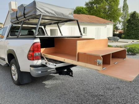

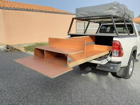

Je vous mets quelques photos de mon plateau coulissant (fabrication maison) si ça peut donner des idées a quelqu’un.
il est en contreplaqué 18mn et monté sur roulettes,il fait 1,70m de long et peut sortir presque intégralement.
Il est en cours d’aménagement.
J’ai 2 bidons de 35L d’eau de chaque coté du plateau derrière les passages de roue.
L’aménagement arrière est prévu pour recevoir la glacière avec batterie auxiliaire et les vêtements.

Vounet et Christophe, comment avez vous résolu le fait que le plateau ne bascule pas en avant quand il est sorti ??

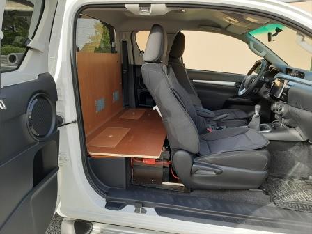

Par contre , la batterie auxiliaire dans la cabine ! je sais pas ?
Pour Dan , moi le plateau sort de moitié ( 90 cm env ) mais de toute façon est encore supporté par le Hayon et lesté au fond par les caisses de matériel “pas trop utilisé”
J’ai un couvre benne (cadre acier recouvert alu )qui est fixé sur ma benne, une cornière de 15mn en U est fixée sur la partie inférieur du couvre benne sur toute la longueur, la partie haute (verticale) du plateau coulisse simplement dedans et quand le plateau est sortie c’est cette partie verticale qui empêche le basculement en prenant appuie sur le couvre benne. Des roulettes sont fixées sous le plateau qui suivent les rainures de la protection de benne.
J’espère être clair dans mes explications.
la batterie est placée a l’intérieur car je souhaite avoir ma glacière a derrière moi (moins chaud en été avec la clim) et les boissons a disposition

sinon quand il est dehors il est a 3 cm du hayon cela permit de mettre une planche latérale sur le hayon

Dans la cabine il faut prendre des batteries de type AGM actuellement c’est les seules en homologation cabine
car sur une batterie normal il y a des vapeurs d’acide surtout avec un régulateur/coupleur qui fait grimper la charge a 14,2V (et c’est normal)
