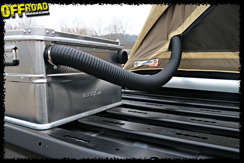

Voilà pourquoi sur les climats plus hostile on retrouve surtout de la tente de toit rigide et avec des chauffages
Mais il y a aussi des idées comme celle ci

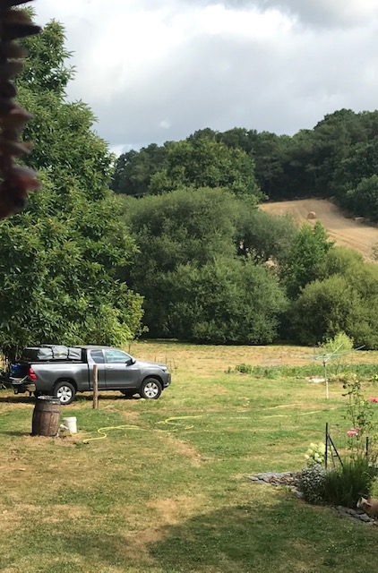

Un petit coin de Bretagne ce week end :lover:
Bivouac chez l’habitant ?
Tu étais dans quel coin?
Et ou qu’elle est la mer, hein, ou qu’elle est?
J’habite la Bretagne depuis Novembre dernier, et franchement pour le Niçois que je suis: c’est beau!
J’etais a côté de Saint Cyr Coetquidan ! A La Gacilly (Morbihan) exactement
Et pour l.hébergement je test www.Homecamper.com :bien: et c’est top !

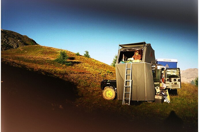

si un jour tu peux nous faire un tuto sur le repliage de tente toit tissus sans mouiller le couchage
je suis preneur
car ma seul tente de toit tissus fut une Dune
et le repliage ne pouvait pas se faire sans toucher matelas et duvet (photo 2002)

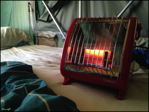

Une photo de chauffage de tente
Sur ma-tente-de-toit ils en vendent un de ces chauffage :
https://www.ma-tente-de-toit.com/chauffage-gaz-mr-heater.html
Personnel pas encore essayer, mais peut être que je vais en acheter un pour essayer le camping en hiver :smiley: je me demande même si tu arriverais pas à « sécher » la tente avec. Après gaffe c’est chaud du coups il y a des risque.
