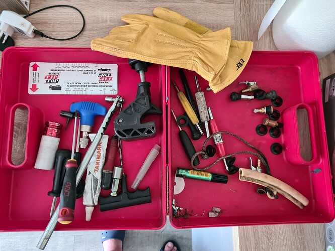

Voici la mallette pneu du Hilux avec une remise à jour des produits en 2023
Le coté un poil plus outillage
De gauche à droite
• Douille longue de démontage de roue (du Hilux) avec protection de jante en PVC
• Abaque de réparation (Tip Top), c’est une règle qui permet de valider les zones de réparation a froid sans mettre la sécurité en jeu.
• Poignée de blocage talon du pneu pour aider a mieux monter ou démonter le pneu de la roue
• Poignée bleue pour mettre un alésoir de réparation pneu
• Outil (petit noir) pour refaire les pas de vis des valves
• Outil poignée noire alésoir de pneu
• Tourne vis fin
• Tire valve pour montage de valve tubeless et chambre à air
• Tube de blanc pour écrire sur le pneu
• Porte alésoir pour perceuse
• Alésoir dans sa boite
• Outil d’insertion tresse de réparation non permanente
• Gant
• Démontes obus (climatisation, agricole et Vl) démonte obus dynamométrique (0.4Nm)
• Diverses valves renforcées, réducteur TR13/Tr15 pour Land Rover, embout de gonflage
• Protection de bord de roue (jante) travail avec les leviers
Coté plus technique
• Contrôleur de batterie avec liaison Android

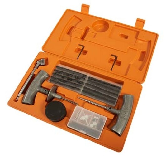

• Kit mèche de dépannage pneu non permanent
• Jauge à pneu électronique et manuelle
• Duromètre de qualité de gomme pneu
• Laser T° de pneu
• Manomètre pression haute précision

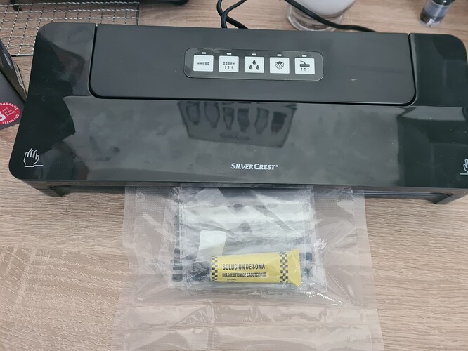

Sachet de mèche de réparation

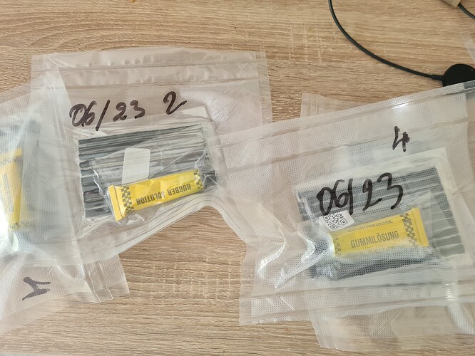

Pour cela j’ai commandé chez mon fournisseur 4 jeux
Mèche de 6mm (5 par paquet) et mèche de 3 (10 par paquet)

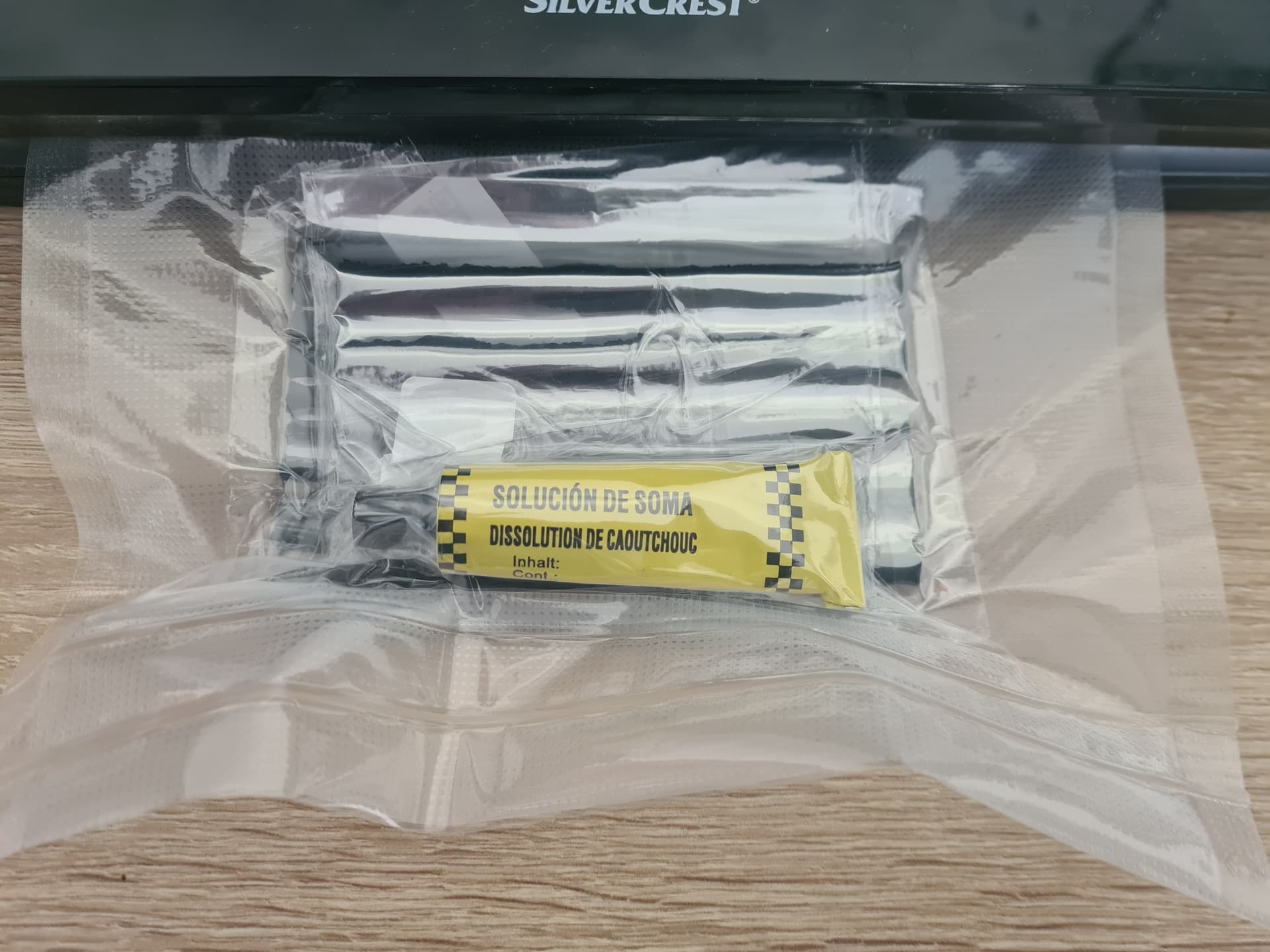

Tube de dissolution qui va permettre de lubrifier pour entrer dans la blessure et dissoudre une partie de la mèche pour faire une forme de joint étanche a l’air.
Ce matériel est sensible à la chaleur et doit être maintenu en sous vide pour ne pas sécher au contact de l’air et se casser à l’utilisation.
Pour cela je vais séparer en 4 kits et les mettre sous vide (machine alimentaire de la maison) avec la date et un ordre numérique, qui est juste un ordre d’utilisation par rapport a la qualité de mon sous vide maison.

Voilà la mallette est de retour à sa place dans le Hilux……Boite à outil pneu parfaite pour mes utilisations.
