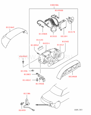

Enlever la partie supérieur du bloc manomètre (je l’appelle comme ca par facilité) qui contient la boule d’inclinaison, le thermomètre et la tension batterie. 3 clips. Se retire vers le haut.
référence 81346C sur la photo :
Ensuite 2 vis à dévisser ( ) (référence 81495C) sur les côtés du bloc manomètre et tout vient. Déconnecter le … connecteur.
Dévisser les 4 vis du panneau avant du bloc démonté (81346B). Et la plaquette imprimée (6 vis) (réf 81345).
Enlever la boule (2 vis)
Percer un trou diam 10mm (diamètre de la lampe du manomètre) dans le fond du bloc (réf 81324) car sinon vous ne saurez pas refermer tout le bloc. Le manomètre dépasse.
Percer un trou diamètre… heu… diamètre du tube en plastique qui se raccorde à la pipe d’admission du manomètre. 8 je crois. Toujours dans le fond du bloc pour y faire pénétrer la durite de pression.
Placer le manomètre et le fixer avec du papier ou du carton autour du mano. De toute manière il sera maintenu par le panneau de devant.
Couper (ou scier) la plaquette imprimée à hauteur de la partie noir (réf 81345). Sur la photo, il y a une ligne qui sépare la partie boule et la partie thermomètre. C’est la qu’il faut couper.
