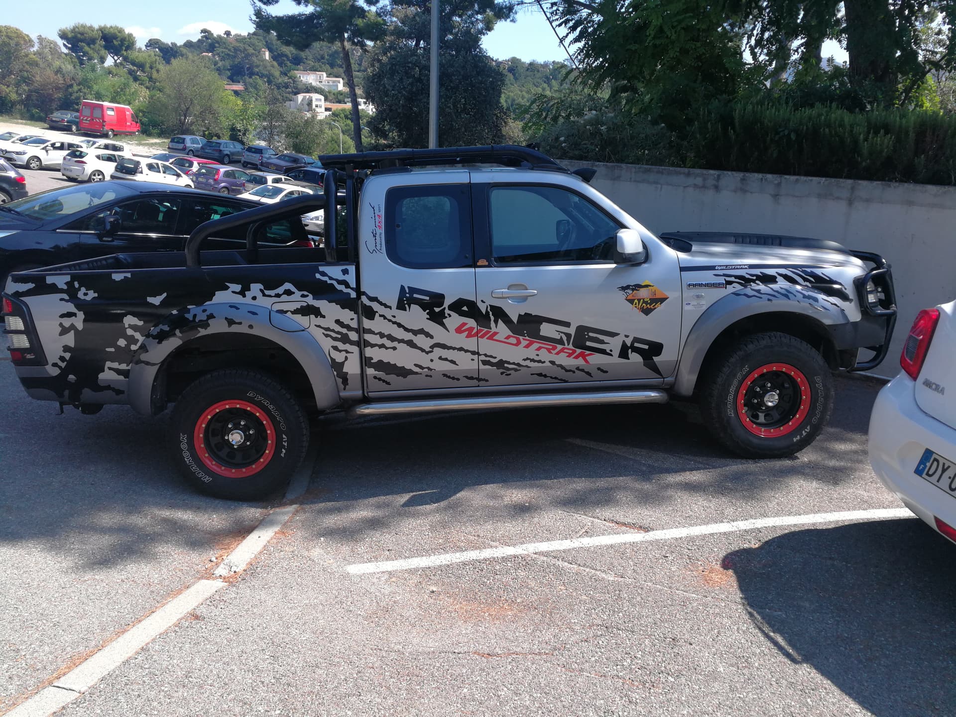

Identique pour beaucoup au ford ranger. Un ami l’a eu et n’a pas eu de problèmes. J’ai moi même eu un ranger supercabine de 2008 très fiable. L’entraxe est du 6 X 139,7. J’avais apporté des modifs et accessoires, jantes modular acier, galerie type navara avec une rampe led. Pare buffle, protection bas de caisse, remplacement combine radio origine par écran tactile. Pour la rehausse, a l’avant changement des amortisseurs et des barres de torsion par modèles renforcés. Pour l’arrière seulement des cales sur les lames. Il me reste des éléments d’origines, comme les jantes alu, et une plaque de blindage sous moteur, le tout à vendre.

Tu aurais encore des photos de ton Mazda avec les équipements ?

Pour les jantes ,j ai du enlever le bas volet du pare choc avant et découper l’interieur des passages de roues . pneus en 245/70/16, des Hankook Dynapro trés polyvalents .Je crois qu’il faut pas trop exagérer sur les largeurs .
