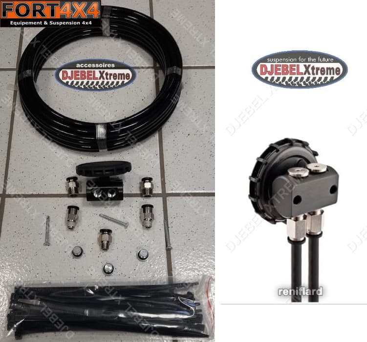

Est-ce que certains d’entre vous ont installé ce genre de kit :
https://bison-gear.com/en/home/101-diff-breather-kit.html

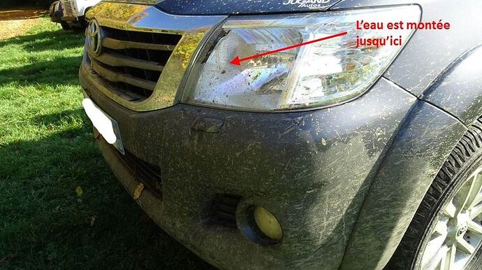

J’ai déjà pris des bains jusqu’à mi-phares (un peu comme toi sur la photo) mais ce n’est pas mon trip.

Du coup, je me renseigne pour savoir si certains ont déjà posé ce genre de kit qui pourrait être une solution.
pour les passage d’eau il faut que ta mise a l’air fonctionne … apres le plus gros probleme n’est pas les ponts mais la prise d’air autour du filtre de l’eau dans un pont tu vidanges tu charges tu roules …
Mais attention car ce genre de matos augmente le risque d’arrachage par les branches qui se trouvent au sol
Avec mon activité sur le terrain je patauge assez souvent dans l’eau et a chaque vidange annuelle l’huile n’est pas si hard dans la couleur car le pont est chaud donc au froid il referme la vanne mise a l’air du pont .
tu as aussi ce produit

et tu as aussi celui ci
Visiblement, c’est super simple à changer.

Pour la benne il y aucune benne etanche car dans le principe une benne est ouverte donc écoulement … mais le plus terrible fut dans les phares car comme tout le monde j’ai mis des lampe led et donc impossible de remettre le cache d’eau et suite au passage dans la Bac à eau il a fallut tout demonter les phares pour vidanger et nettoyer l’intérieur et retour au montage de lampe d’origine en Visio 150
Même réponse qu’Eric à part pour les phares.
J’ai trouvé des phares LED qui permettent de conserver le montage des joints d’origine.
En plus, au dernier CT j’ai oublié de les changer et le technicien m’a dit que l’éclairage était parfait avec … donc on ne change rien .

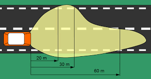

Le truc est que le led est tres tres difficile a regler en horizon et lateral car les bol de phare ne sont pas fait pour cette technique
voici le dessin de la réflexion d’une ampoule à filament
et quand on monte une ampoule led la réflexion n’est plus la même
Donc je suis retourné sur l’ampoule filament avec un bon réglage je suis hyper content et surtout en mode route car avec les réglages sur Led il fallut que je trouve le meilleur compromis donc Led j’étais bien en roue mais pas top en longue portée…
Donc actuellement avec une Viso 150 et lustrage du polycarbonate des feux je retrouve une vrai polyvalence de mon éclairage.
