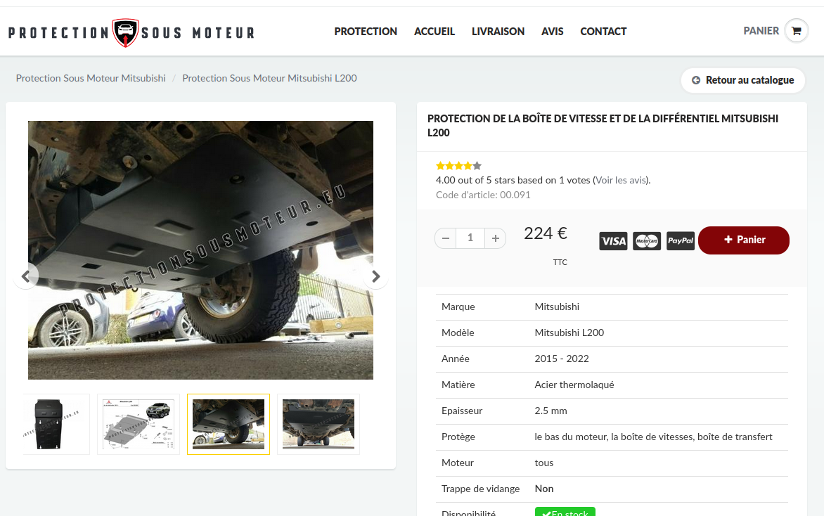

Le terrano etant enfin parti, j’envisage d’acheter une protection pour le dessous du L200 modele 2019.
Ne voulant pas faire de franchissement, simplement du chemin roulant, je me demande si la protection acier ne serait pas suffisante et surtout moins cher.
Aussi que pensez vous de ce fournisseur : Protection de la boîte de vitesse et de la différentiel Mitsubishi L200
2mm acier = 6mm alu.
L’avantage de l’alu est qu’il se corrode moins
Oui 2 mm d’acier ou 6 d’alu sont suffisants pour offrir une bonne protection en chemins.
L’acier si le choc est trop important il aura tendance a ce déformer, ça peut poser soucis si tu as de la merde entre le blindage et le carter, par contre déformé ça se redresse.
L’alu lui en général soit il encaissé soit il casse…
Le mieux c’est quand même les modèles qui permettent un bon accès pour la vidange.
Ok merci pour les reponses.
Sinon, personne n’a fait de commande chez ce fournisseur?
