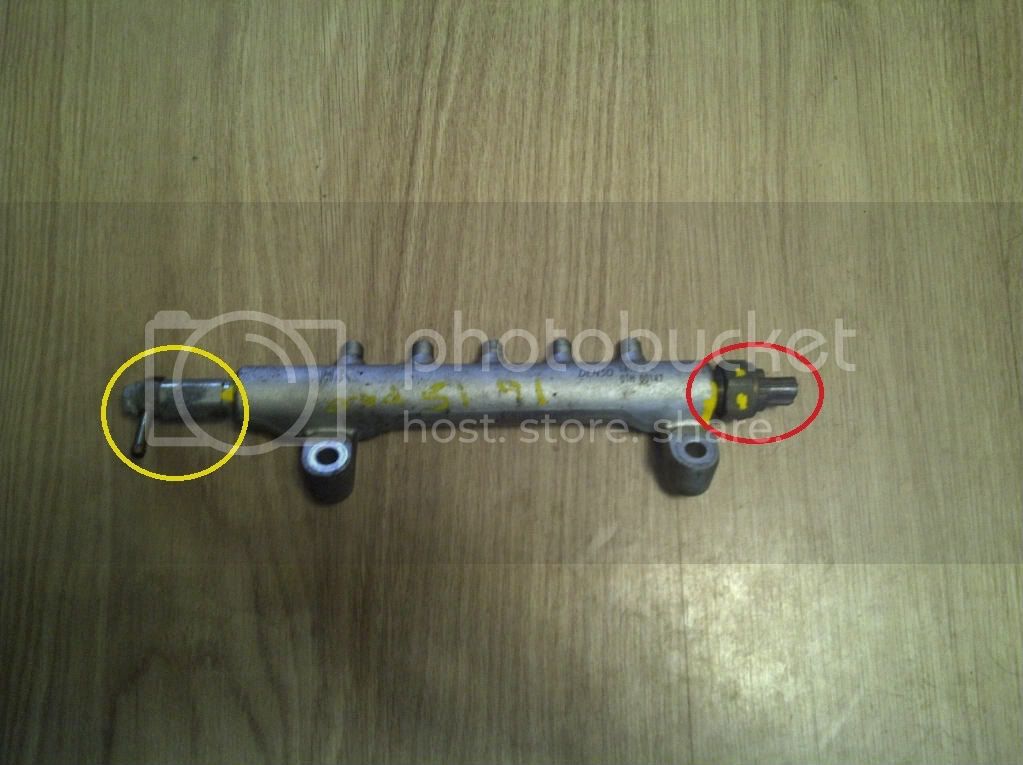

Je pense que je vais donc remplacer la Soupape de décharge de pression en bout de rampe.
Et la pièce de l’autre coté, entouré en rouge, pour t’ elle être en cause?
